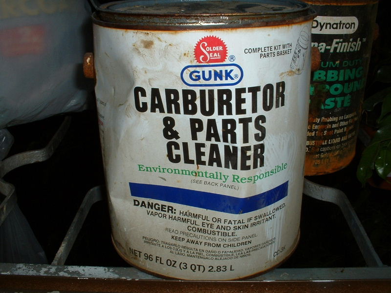

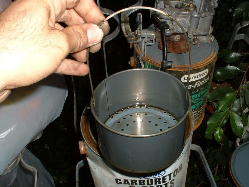

אני מחפש מיכל חומר לניקוי קרבורטורים כמו בתמונות המצורפות, לא חייב אותה חברה כמובן, אך כן לאותו שימוש!
(רצוי עם הסל הנחמד הזה :oops:)
זכויות היוצרים של התמונות שמורות לאיציק נ. :lol:
רצוי באיזור חיפה / קריות.
תודה מראש,
ארז.

החומר בתמונה הוא HEAVY DUTY, בו טובלים את המאייד.
ספריי קרבורטור הוא נדיף ובא בצורת אירוסול.
אני מאמין שישנם הבדלים נוספים מבחינת החומרים אבל בא נגיד שאני מחפש מוצר שלא יתאדה לי תוך 20 דקות..
(והמבין יבין :lol:)
