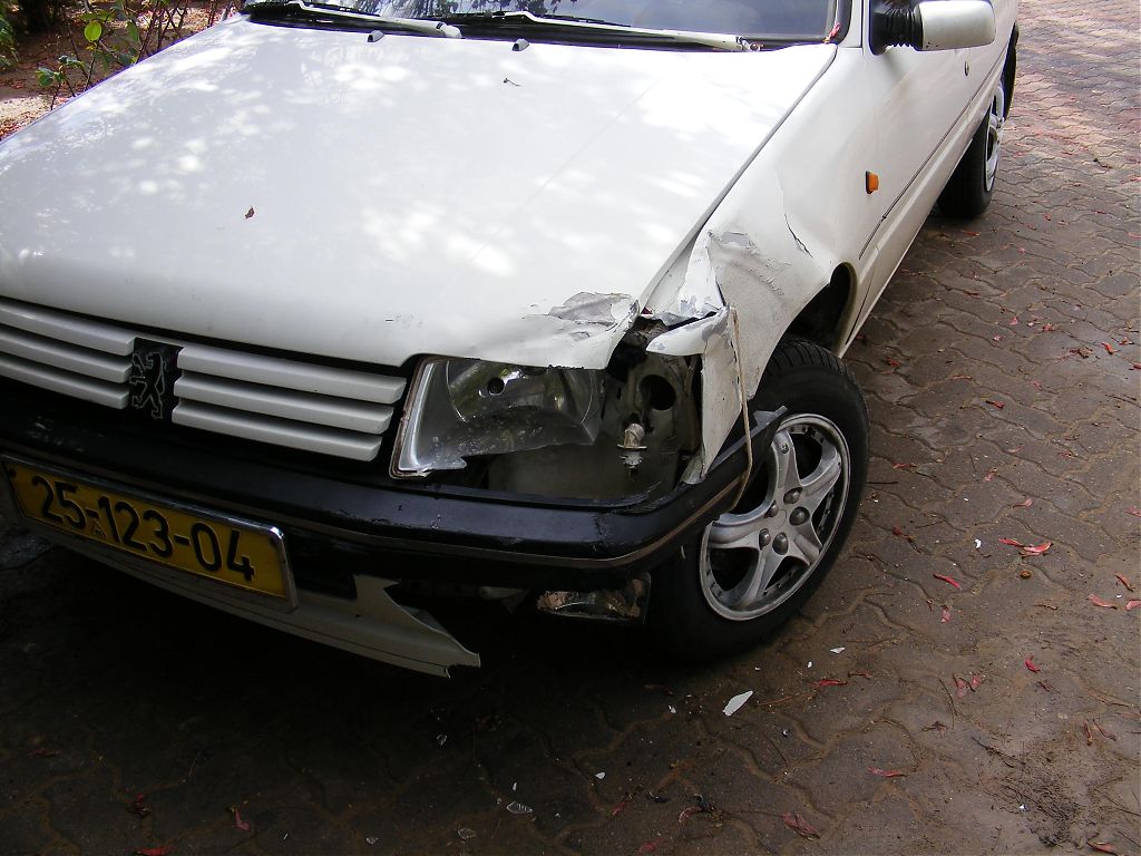

אתמול בלילה עשיתי תאונה .
עכשיו אני צריך חלקים לפיג'ו שלי.
כל מי שיכול בבקשה בבקשה לעזור באיזור הדרום עם חלקים אני אשמח.
אני מאוהב באוטו הזה ואין מצב אני משבית אותו אני מאמין שאתם מבינים לליבי
תודה מראש

אני מבאר שבע. אבל אני מכיר את כל הפרוקיות באיזור ואין שם שום דבר מעניין.
שאלתי היא אליך כמומחה, האם אתה או מישהו מהפורום מכיר איזושהיא דרך מעניינת להשיג חלקים ממישהו שמזמין או משהו כזה...

אם שום דבר מלמטה ובפנים לא נפגע, הנזק הוא לא גדול.
פנס איתות אתה קונה חדש בסביבות ה-40 ש"ח,
בצומת מסמיה אני קניתי ל-205 שפעם הייתה לי כנף וסויץ' ביחד ב-250 ש"ח. יש שם כמה 205 - בטוח תמצא כנף יפה.
פנס ראשי גם כן שם. לגבי הטמבון למטה אין לי מה להגיד. או להוריד או לחפש כזה.
זה לא אמור להיות כזה רציני, בסך הכל להחליף כנף , יש סיכוי שאפשר להציל גם את הטמבון, ובקשר למכסה מנוע זה ליישר אותו,
אבל הענין הוא שצריך לעשות צביעה גם לחלקים שזה עוד כסף, בגדול אם אתה מנסה להשיג חלקים לבד והולך יתם לפחח שיצבע וירכיב זה יכול לצאת זול יותר
בכל מקרה היה לי מקרה דומה , אפשר להציל את הרכב.

פנסים לרכב זה לא בעיה להשיג ואפשר או חדשים או מפירוק.
מכסה מנוע צריך פחחות וצביעה אצל פחח.
כנף וטמבון אין מה לעשות, חייבים להחליף לפי מה שאני מבין מהתמונה.
צריך לבדוק אם יש נזק לאיזה מן החלקים הפנימיים כמו הרדיאטור, ואולי גם לשילדה למרות שמהתמונות נראה כאילו הפגיעה שטחית למדי.
בקשר לפירוקיות חפש בפורום פירוקיות באזורך אולי פספסת כמה ודווקא בהן תמצא את המכונית.
בהצלחה בחיפוש ואל תשכח לעדכן.

בינתיים השקעתי 250 שקל על פנסים חדשים. (איתות וראשי שמאל)
במהלך הזמן אני אתקן את כנף שמאל ולאחר מכן הצלחתי למצוא טמבון חדש ומגן קדמי ב700 שקל כולל צביעה.
(כל החלקים חדשים דרך אגב)
מה אתם אומרים על המחיר?

אני עברתי תאונה עם צורך בהחלפת חלקים כמו אצלך אבל בצד ימין לפי 4 שנים ב-205 שהייתה לי.
כנף חדשה עלתה לי 150 בערך, חלק שחור בטמבון 100 ש"ח, חצאית תחתונה 500 ש"ח, מכסה מנוע חדש (במקום פחחות) 300 ש"ח, פנסים (ראשי + איתות) 120 ש"ח (חדשים).
אל תשכח שתצטרך (כנראה) להחליף תושבות לפנסים (קשה למצוא בפירוק). אולי גם גשר עליון.

וואלה אחי המחירים עלו מאז, אבל תודה על הדיוק.
בכל מקרה אתה צודק, גם התושבת של הפנס הלכה מן הסתם, לכן קניתי היום גם את זה והרכבתי פנס איתות חדש וגם פנס ראשי, אז כרגע לפחות האוטו יכול ליסוע חוקית על הכביש גם בלילה.
