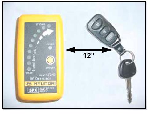

היכן ניתן לקנות בודק תדרים , לשלט של רכב, באזור רחובות או רשל"צ?

היי דוד,
אנא הסבר במדוייק את הצורך ברכישת 'בודק תדרים'.
1. ניתן לקלוט ולקבל חיווי על תקינות המשדר של השלט (בצורה כללית) בעזרת כול סקופ שמכסה את תחום התדרים 430-440 מגה-הרץ.
מחברים חוט קצר לסקופ ויש לך מקלט.
2. כול מכשיר קשר של חובבי רדיו (כמו שיש ברשותיי) מסוגל לסרוק את תחום התדרים של משדרי רכב ולהציג את תדר השידור ולהשמיע אות קצר 'ביפ '(מגבלה יש צורך ברישיון חובבי רדיו לשם רכישת מקלט/משדר).
במידה והמטרה שלך לבדוק בצורה כללית את המשדרים תוכל לקפוץ אלי ונבדוק אותם תוך דקות ספרות בעזרת מקלט שבניתי.
איזה כייף לי :)
יש בודק ייעודי לשלטי רכב. זה זול קל ויעיל. טווח התדרים מ 300 וקצת עד 434 (בדכ)

הצורך שלי ברכישת "בודק תדרים" הוא הדחף שלי, לרכוש כלים מיוחדים, אפילו שלא בטוח שאצטרך להשתמש בהם שוב
בזמן הקרוב.
למריאה שלי יש שלט אחד מובנה במפתח, שלא משדר. לבן שלי יש חבר הנדסאי אלקטרוניקה, שעובד בבית בכול התחומים מטיפול לרכב (יש לו ליפט מתחת לוילה)עד תיקון מכשירים. השארתי לו את השלט לתיקון, לאחר שתיקן לי שלט אחר שלא עבד, של רכב אחר.
אתמול צילצלתי אליו לשאול אם זה מוכן, אמר לי שאין לו בודק תדרים ובלי זה הוא לא יכול להחליף ג'וק ולבדוק.
לכן החלטתי לקנות מכשיר(מחירו סה"כ 250 ש"ח כולל מע"מ) להשאיל לו אותו.
נכון שאני יכול לקנות מוח ושני שלטים תוצרת טייוון עם שנה אחריות,ב-160 ש"ח כולל מע"מ, ובזה לסיים את העניין.
אבל בה לי להשאר עם המערכת המקורית , בלי להתעסק עם צמות ברכב.
דוד.

שמו של בודק תדרים הוא: ספקטרום, העלות של ספקטרום מתחילה בסדרי גודל של אלפי דולר, כדאי לנסות לחפש משומש וישן בעלות של מספר מאות דולרים.
בקשר לסקופ, סביר להניח שיהיה קשה לקלוט את הסיגנל קקב ניחות באויר וכמו כן הרגישות הנמוכה של לסקופ.

במקרה אני מהנדס רדיו, אחשב איזה מתח מגיע לסקופ ממרחק של 3.5 מטר, נניח ששתי האנטנות בעלות GAIN של כ- 0dBi :
הניחות באויר עבור תדר של 433MHz הוא 37.4dB נניח ואתה משדר 10mW שזה 10dBm תקבל הספק בכניסה לסקופ של 27.4dBm - הספק זה הוא מתח PEAK של 4.2mV, סקופ טוב מתחיל מרגישות של כ- 2mV למשבצת כלומר כאן ניראה 2 משבצות,מאוד גבולי, מספיק תזוז קצת עם השלט והקיטוב ישתנה או לא תבנה אנטנה נכונה בסקופ - לא תיראה כלום, עבור סקופים זולים עם רגישות נמוכה יותר לא תיראה כלום.
עליך לדאוג גם שאם אתה רוצה למדוד תדר של 433MHz אתה צריך סקופ ברוחב סרט של לפחות 500MHz מה שמייקר את המכשיר.
עבור 100mW לפי התנאים הנ"ל תקבל פי-10 יותר מתח שזה 42mV שזה בהחלט מתח מספק בשביל לראות על סקופ (בתנאי שבנית אנטנה נכונה על הסקופ).
רגישות הסקופ ניקבעת בין היתר לפי הראיה הויזואלית של האדם כ - 2mV למשבצת, רגישות הספקטרום יכולה להגיע ל- 30nV פי 66666 טוב יותר.
ליישומים של GO NO GO עם אפשר להסתפק אם סקופ זול - עדיף, בדרך כלל מכשיר ספקטרום יקר יותר ממכשיר סקופ והוא מיועד לאנשי רדיו.
