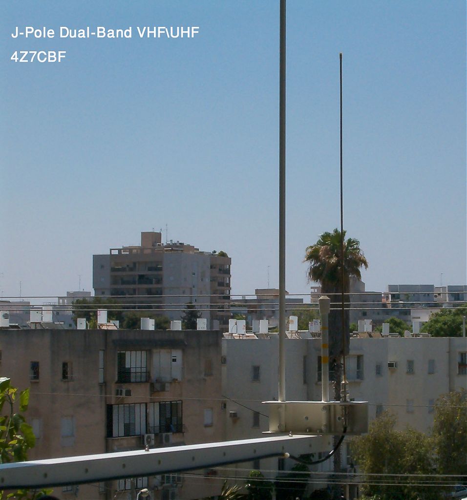

את הנסיונות האלה ביצעתי לפני שנים רבות ואני אגלה לך סוד קטן שבעזרת מקמ"ש של חברת YAESU VX-1R המסוגל לשדר בהספק של עד 1W ועם מקלט מסכן אני קולט את כול משדרי המכוניות גם מטווח של 100 מטר עם אנטנה J-POLE שבניתי.
ראה תמונה של אנטנה שתכננתי בניתי והצבתי על המרפסת
איזה כייף לי :)
