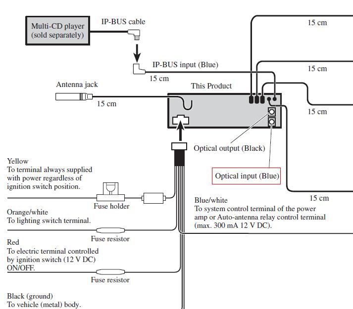

רציתי לדעת, האם מישהו מכיר HU בעל כניסת אודיו דיגיטלית ? (אופטית/קואקסיאלית)
אם אפשר שתהיה לו גם יציאה שכזו...
תודה

אני מאמין שזה יהיה רק במכשירים שעובדים ב5.1 (או בפרוססורים חיצוניים), כלומר מכשירי AV לרכב, כדוגמאת פיוניר P7800DVD, שיש לו גם כניסה אופטית וגם יציאה.

אין אף HU עם כזו כניסה.
כל כניסות ה AUX הן או MINIJACK או RCA.

הבנתי שיש אפשרות לחבר כניסה אופטחת על הפרוססור של אלפיין PXA-H701, האם זה נכון ?

ב P9 יש גם כניסה אופטית, אבל לך תשיג P9... :wink:

האופטי של הפיוניר זה כבל 4 נקודות מיוחד שלבדו עולה בערך 200 דולר, אז בהצלחה למצוא אותו [זה לא TOSLINK רגיל]
ה 701 הוא לא HU, ואם אתה מכוון למערכת ברמה עולמית [מה שלא נראה לפי הסט-אפ שלך] אז הוא יספיק לך.
אגב, הצליחו לסדר כניסה אופטית ל 9255 של קלאריון, אז שווה לבדוק את זה, מכשיר באיכות ברמות הגבוהות בעולם, עם כניסה אופטית.
