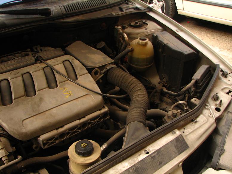

מגאן 1600 בנזין אוטומט 2001.
הרכב מתחמם בפקקים.

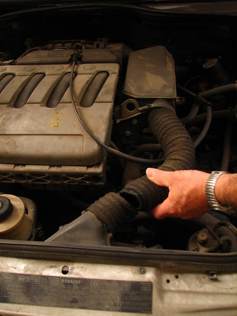

הצינור הנ"ל קרוע.
1. מה זה צינור הזה?
2. בגלל זה הוא מתחמם?
3. יש למישהו מושג כמה עולה דבר כזה?
תודה!

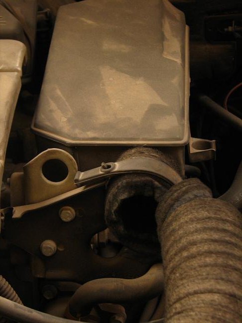

אין קשר בין התחממות לצינור הנ"ל. זהו צינור יניקה של אויר לפילטר אויר (הקופסה המרובעת היא קופסת תהודה ואחריה נמצא הפילטר אויר). מומלץ לנסות להדביק את הצינור הנ"ל או להביא אחד מפירוק כי מחירו כחדש לא זול. אין חשיבות אם יהיה אטום לגמרי היות ונמצא לפני הפילטר אויר.
התחממות - לאיזו נק' מגיע מחוג החום בשיא בפקקים ?

אני מדבר על צינור שרשורי, שמוחזק על ידי הבחור בתמונה האמצעית.
אני חושב, שרואים בתמונה בבירור, שהצינור מוביל מחזית הרכב לפילטר אוויר.
מה מוזר בזה ?

לפותח השרשור, מק"ט הצינור המדובר הוא 8200166104 ומחיר צינור חדש כזה הוא סביב ה-450 ש"ח. לכן, ממליץ בחום להדביק את הצינור הנ"ל ולחסוך את הכסף.
(חלק מס' 1 בתמונה).
