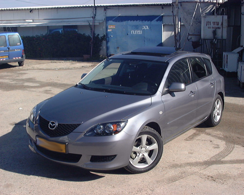

היי,
חבר שלי מתעניין ברכישת מאזדה 3, 5 דלתות, שנת 2004.
אחת כזאת מוצעת למכירה והיא כוללת גג נפתח שהותקן בארץ (ביבנה).
המוכר (יד 1) טוען שלא היתה אפשרות לגג אורגינלי וכי יבואני רכב רבים מתקינים בהתקנה מקומית, כמו פיג'ו וסיטרואן, המוכר אגב התקין באופן עצמאי לאחר שקיבל את הרכב מהסוכנות.
האם מישהו מכיר את הנושא? האם הסאנרוף מהתקנה מקומית איכותי ויפה? המוכר טוען שקיימות 6 שנות אחריות על הגג (נותרו עוד 2). אשמח לקבל חוות דעת שכן חברי מתלבט אם לקנות את הרכב וחושש מהתקנת הגג ומבעיות עתידיות.
תודה.
האם מישהו מכיר את הנושא? האם הסאנרוף מהתקנה מקומית איכותי ויפה? .
לא הוצע גג שמש בהתקנה מקומית כתוספת ע''י היבואן

אני הייתי מתרחק מהרכב הזה.
המחשבה על הוונדאליזם שהרכב עבר (חיתוך הגג, חיתוך הריפוד, התקנת צינורות ניקוז, העדר תמיכה בגג לאביזר שהותקן) מוציאה ממני את החשק להיות בעליו של רכב כזה.

תלוי איכן עשה זאת, אם עשה אותו במכון שעושים בו את אותו סאנרוף בלייזר זה טוב מאוד! [ואני חושב שאם זה 6 שנות אחריות זה בלייזר]
ויש חאפרים שעושים את זה עם אמצעים אחרים.
תבדוק באיזו דרך הוא עשה את הסאנרוף.

המתקין שבגנות הוא מהמקצועיים בארץ ואיכות עבודה שלהם מצויינת ולרוב לא נופלת מהמקורי.
התקנת גג ממתקין זה לא צריכה להיות מכשול לרכישת רכב שמצאת
ל- NIK נדמה לי שאלה הנמקות רציניות ובוודאי לא "הפרחת בלונים באוויר".
בוא ותגיד לי - בגג המקומי יש קאנט בקצה הפח? אין.
בהתקנה מקומית יש חיזוקים מתאימים לגג? אין.
עד כמה שהמתקין מקצועי עבודתו תמיד תהיה נחותה משמעותית מהמקורי.
יש לך טענה רצינית עם נימוק? בוא ותעלה אותה.
נדמה לי שהטענה שהמתקין הוא רציני (יתכן שזה גם נכון) היא סיסמא, בוא ותתמודד עם הטענות שהעלתי.
אני אישית לא הייתי נוגע.
היו לא מעט דיונים על זה , ובשורה התחתונה אין מה להשוות בין גג מקורי לכזה בהתקנה מקומית.

עוד נקודה קטנה שמוגשת כחומר למחשבה:
נניח שהיו מציעים למכירה רכב במצב חדש שהגג שלו נצבע מחדש (לא משהו רציני - בסה"כ לשלשת ציפורים שלא נוקתה בזמן), איזה אחוז של הפחתה היתם דורשים? 10%? 15%? אולי 20%?
כאן ישנו גג שלא עבר צביעה, אלא נחתך וחלק משמעותי ממנו הוסר.
עכשיו בואו אתם ותגידו מה אחוז ההפחתה לרכב כזה.

בגנות מרכיבים גגות איכותיים של Webasto ולפי הוראות יצרן,כולל חיזוקים וניקוזים.
ישנם מס' סוגי גגות (פתיחות שונות) לפי גודל הארנק של הלקוח ומנסיון של שתי מכוניות בעלות גג ,מהרכבה שלהם, העבודה הייתה איכותית ביותר.
כנראה לגג מקורי ישנו פלוס מסויים אבל אין לפסול את הגגות של גנות רק לפי הטיאוריות ה"מקצועיות" שלך,ידידי המלומד.

אגב, תריץ חיפוש ותמצא שירשור שפתח רוכש של סובארו B4 שגילה שהגג שמש שהובטח לו ושכלול במחיר הרכב הוא מהתקנה מקומית (הגג יותקן אחרי אספקת הרכב).
נחש מה? הבחור החליט לוותר על ה"הטבה" החינמית.

כן? אז תמצא לי גג שלהם שנכנס פנימה ולא נפתח באלכסון בצורה ערסית כמו בכל הונדה פשע...
בוא אני אחסוך לך : אתה לא תמצא כי גג הרכב לא תוכנן לכך.
ה"חיזוקים" והניקוזים הם סוג של קומבינה כי אין תחליף לחלק שתוכנן במקור עם צינורות ניקוז וחיזוקים שנעשו ללא ריתוכים.
אין שום יתרון לסאן רוף לא מקורי , מלבד היתרון של כך שרכב ברמת גימור נמוכה הופך לרכב עם סאן רוף.
במידה וקיבלת את זה מהיבואן - עשו עליך קומבינה.
