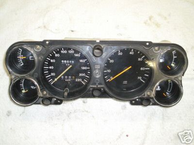

אני מעוניין להזמין לוח שעונים של קפרי מ-EBAY,
שמתי לב שכול המוכרים מציינים שהוא פורק מדגם מסויים של קפרי, 1600,1500,3000 וכו',
האם יש מצב שלוח שפורק מקפרי עם מנוע 3000 לא יתאים מבחינת פעולת השעונים לקפרי 1600 ??
תודה
לא אמורה להיות שום בעייה.
מד המהירות הוא מכאני,מד הסל"ד פועל על השראה שמגיעה מהקוייל ושאר השעונים פועלים בכל מיקרה על V12.
VOLVO 144 73'- 82 (!) HP.
יש בחור ששאל את המוכר אם הלוח פורק מקפרי עם 4 או 6 צילינדר, אני מאמין שכנראה יש הבדל כל שהוא,
אני חושב כמו חן שמד הסל"ד, מהירות, חום מנוע,דלק, וטעינה הם אותו הדבר, החשד שלי הוא יותר לגבי מד לחץ שמן שהוא לא חשמלי אלא עובד ע"י צינורית שמן שמגיעה מהמנוע לשעון, ויכול להיות מאוד הבדלי לחץ שמן בין סוגי מנועים, הגיוני לא ??
תשמע, לי יש מד סל"ד אוניברסלי וכשאתה מרכיב אותו יש כפתור כזה שבוחרים כמה צילינדר 4-6-8... ואם זה לא מכוון טוב המד משתגע. מכאן הבאתי את התאוריה שלי. לחץ שמן זה לא עקרוני כי זה שעון מכאני ואין סיבה שהוא לא יקרא טוב.
הבנתי ונכון שהגיוני שמד הטורים לא יתאים ממנוע 6 צילינדר ל-4 צילינדר,
העניין שהמוכר מציין שהוא פורק מ- 4 צילינדר אבל מתאים למנועי 1600,2300 ו-3000,
מנוע ה-1600 הוא היחידי שהוא 4 צילינדר והשאר 6, מוזר :roll:.
בעיקרון אני לא צריך את הלוח הזה כי כבר יש לי אחד תקין באוטו אבל אני רוצה אחד שישמש אותי לחלקי חילוף במידת הצורך,
אז בכל זאת אני אזמין אותו בתיקווה שאני אזכה ונראה מה יהיו התוצאות בהמשך.
תודה על התגובות :-)
קודם כל- מבחינה החיצונית הוא מתאים- וזה כבר טוב לך. מד טורים לא יתאים בין 6- ל-4, כי התדר שונה- הוא יזייף. נפח המנוע, מן הסתם, לא משנה- רק כמות הבוכנות. אבל, אולי יש שם אופציה לשינוי, כמו במד האוניוורסאלי- גם לי יש כזה, ואכן יש שם מפסק לשינוי. לחץ שמן- אני לא מאמין, שיש הבדל בין המנועים.
