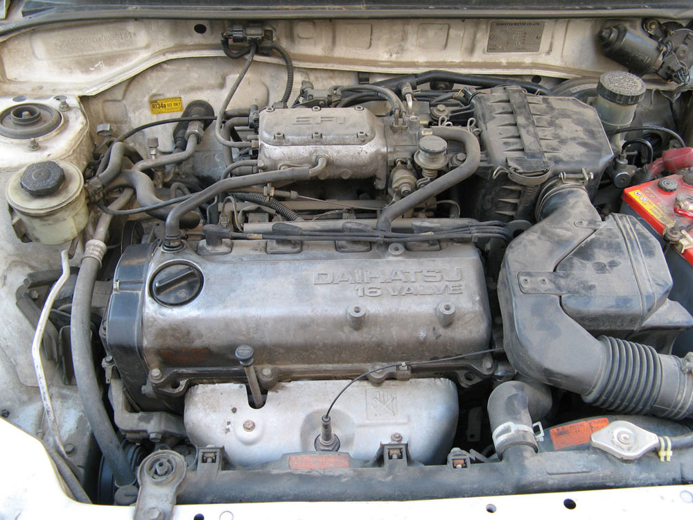

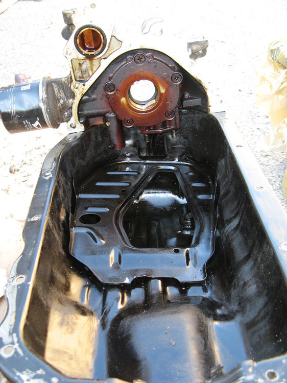

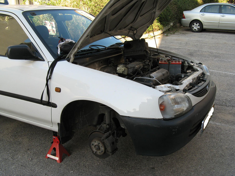

ברכב שלי (דייהטסו שרייד 99') אובחנה נזילת שמן רצינית.

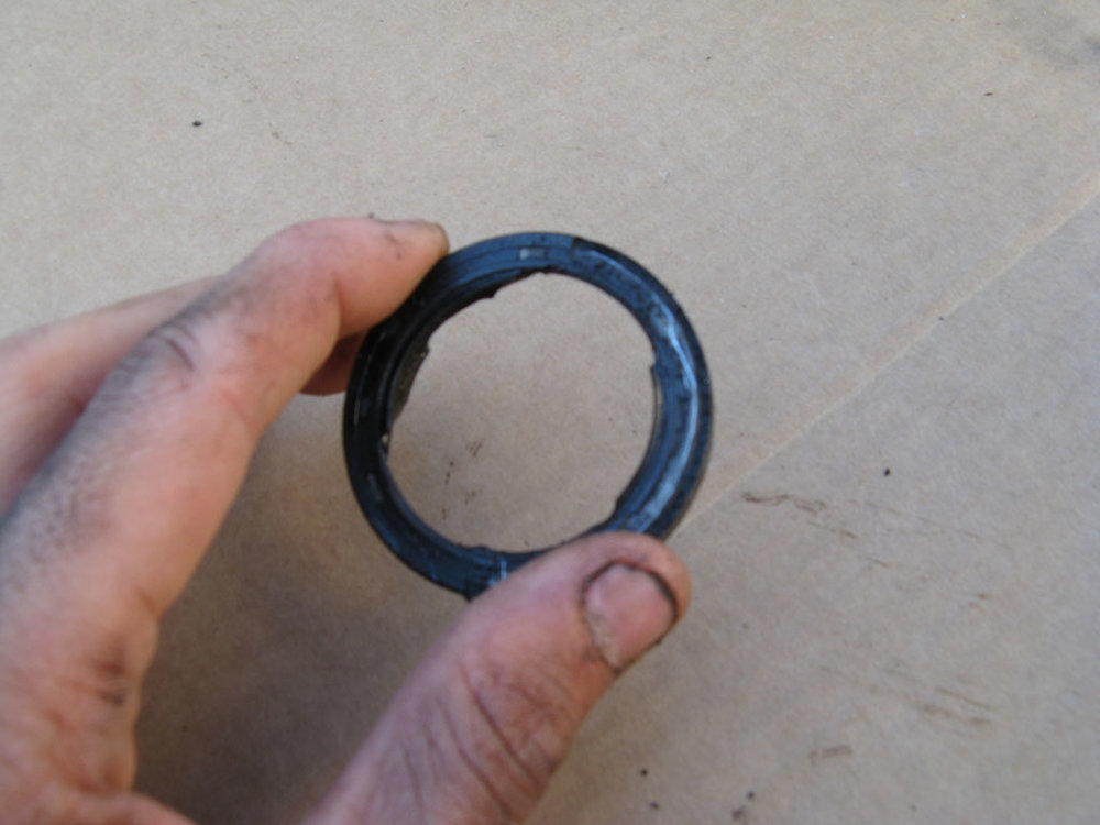

פניתי למוסך לאתר את התקלה ולקבל הצעת מחיר - נמסר לי כי מחזיר שמן תחתון הלך! עלות החלפתו כ-1000ש"ח (מאחר ולא היה ידוע עוד איזה חלקים לא תקינים).
החלטתי לבצע הטיפול לבד ולשתף אותכם במהלכיו.
שלבים:

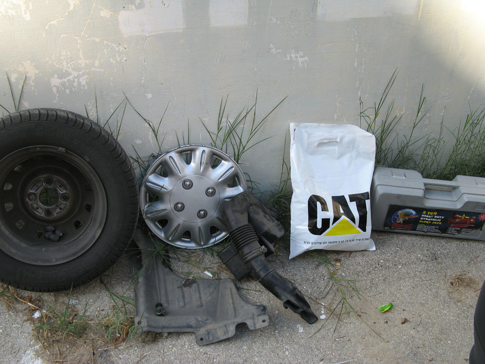

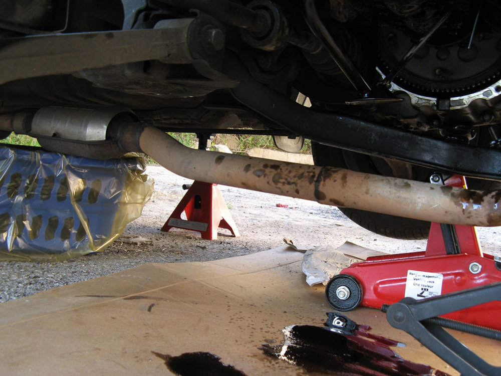

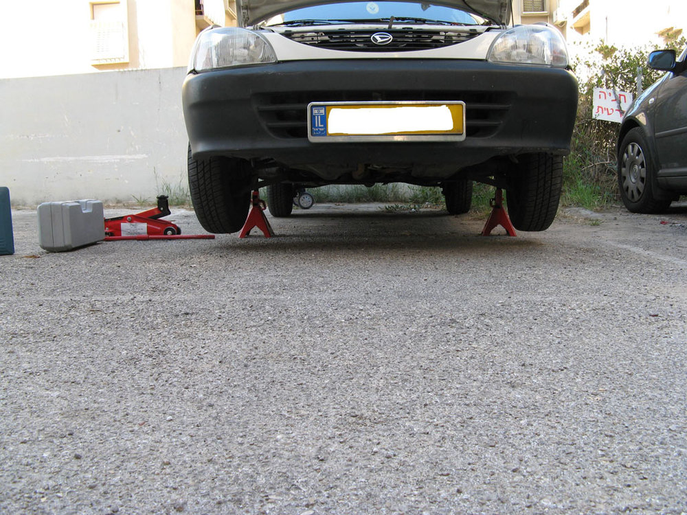

1.העמדת הרכב על בוקים.
2.פירוק מכסה פלסטיק תחתון.
3.פירוק גלגל.

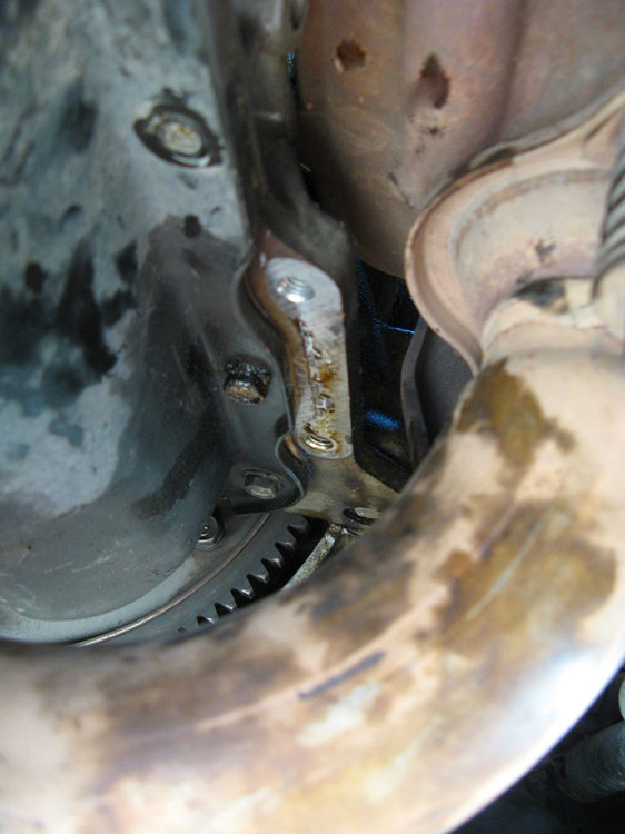

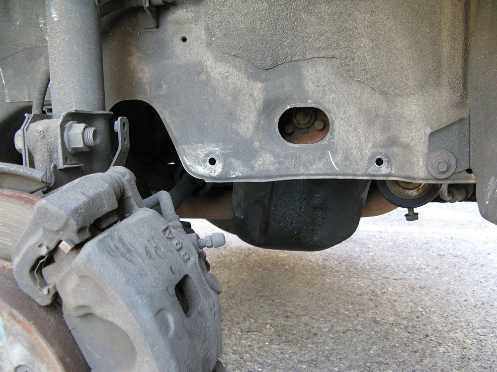

4.פתיחת "חלון שירות" בכנף הרכב.

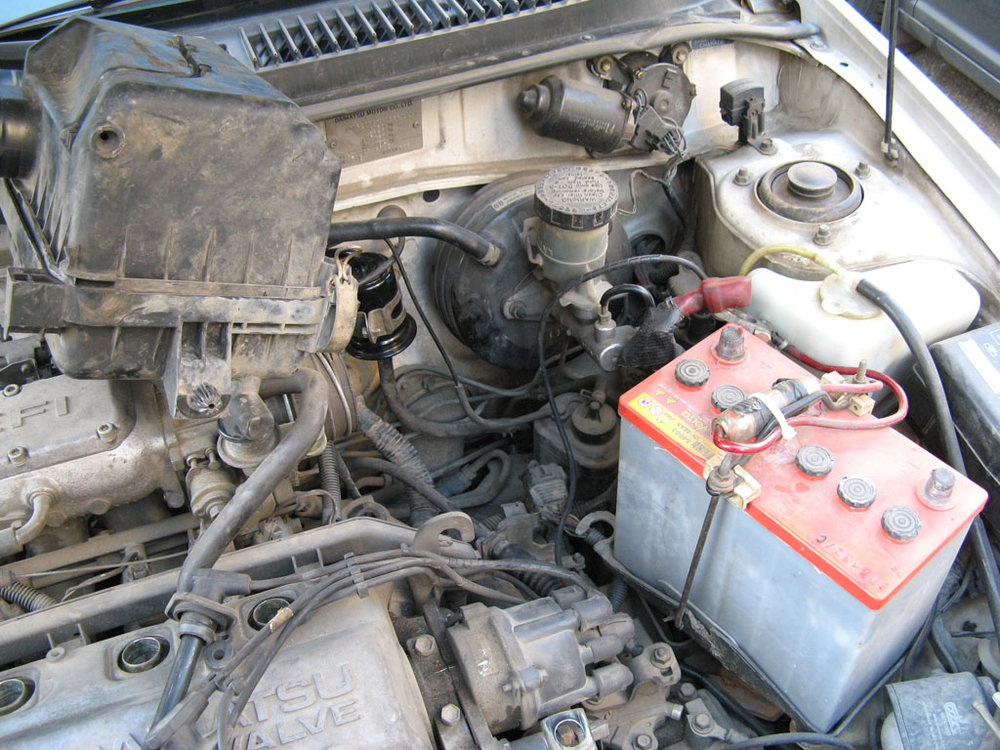

5.ניתוק מצבר.

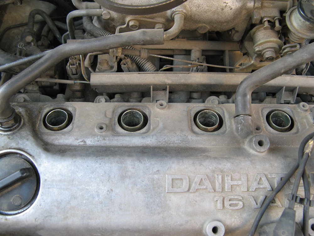

6.פתיחת פלאגים.
7.פירוק פילטר אויר.

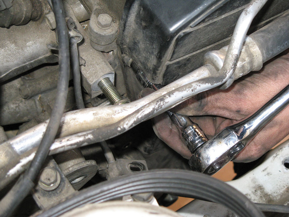

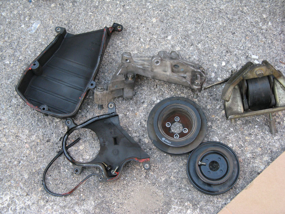

9.הוצאת רצועות אביזרים (מזגן,אלטרנטור,משאבת הגה)

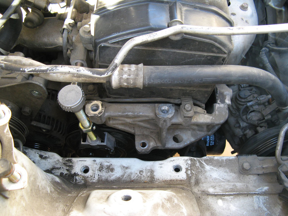

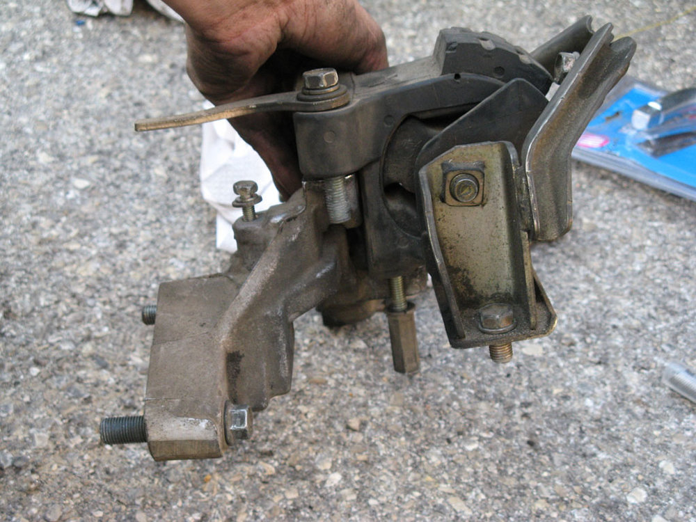

10.פירוק תושבת מנוע.

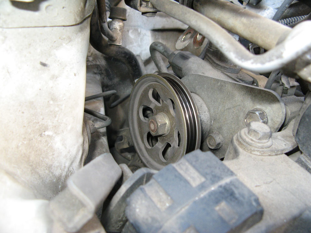

11.פירוק פולי משאבת מים.
12.פירוק "מזלג" החבר בין התושבת מנוע למנוע.
13.פירוק מדחס מזגן.

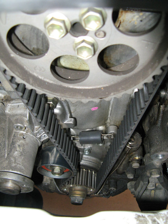

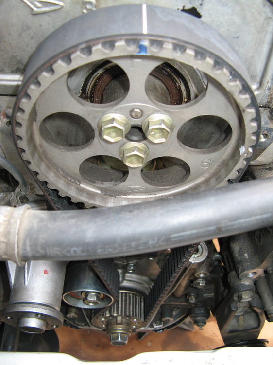

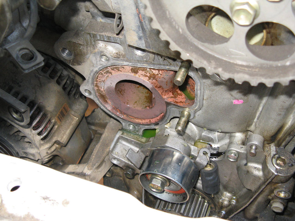

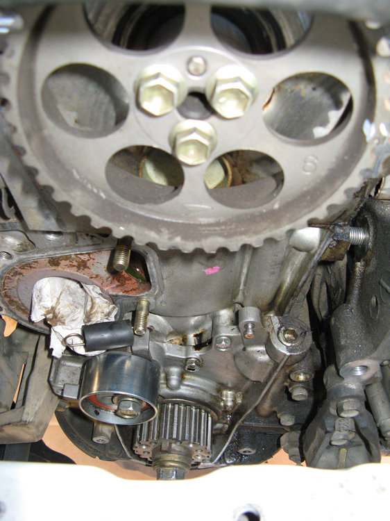

14.פירוק מכסה טיימינג עליון ולאחר מכן תחתון.

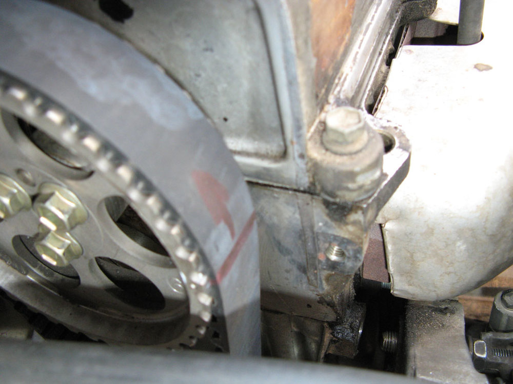

15.כיוון הטיימינג וסימון על הרצועה הישנה.

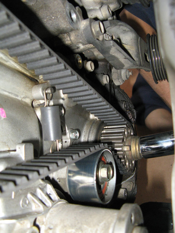

16.הוצאת טיימינג.

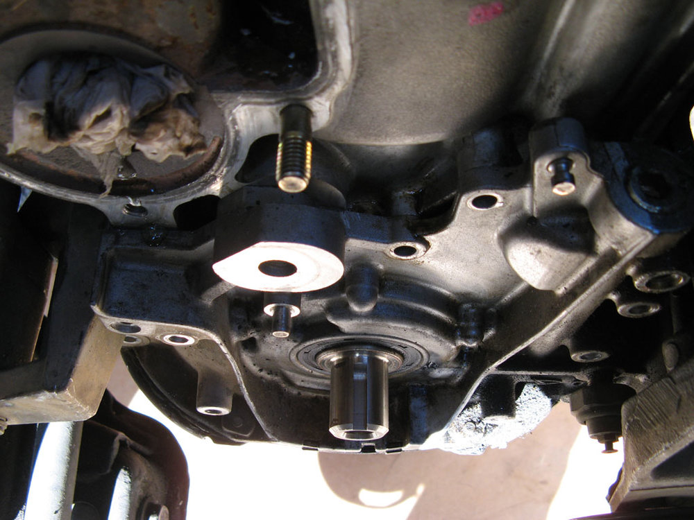

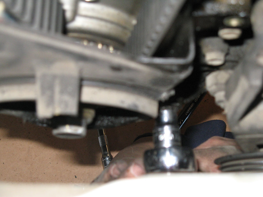

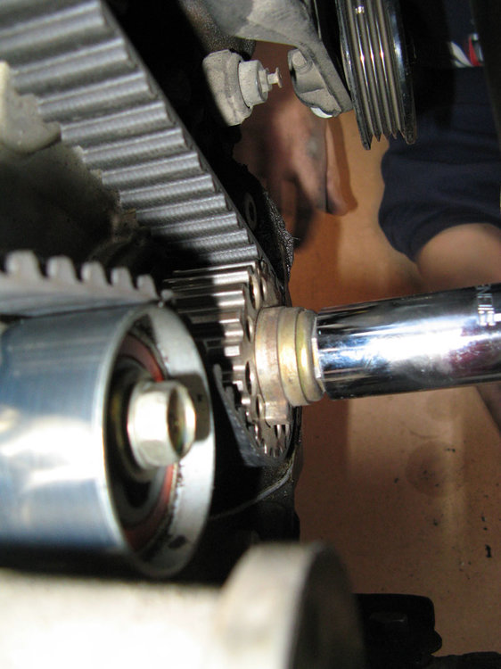

17.פתיחת גלגל שיניים טיימינג קראנקשאפט (נחרט כלי במיוחד בכדי למנוע סיבוב של הגלגל בעת פתיחתו.

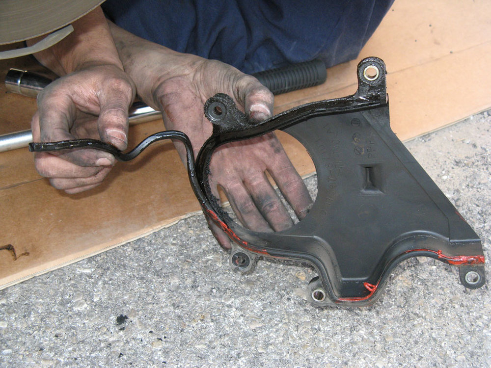

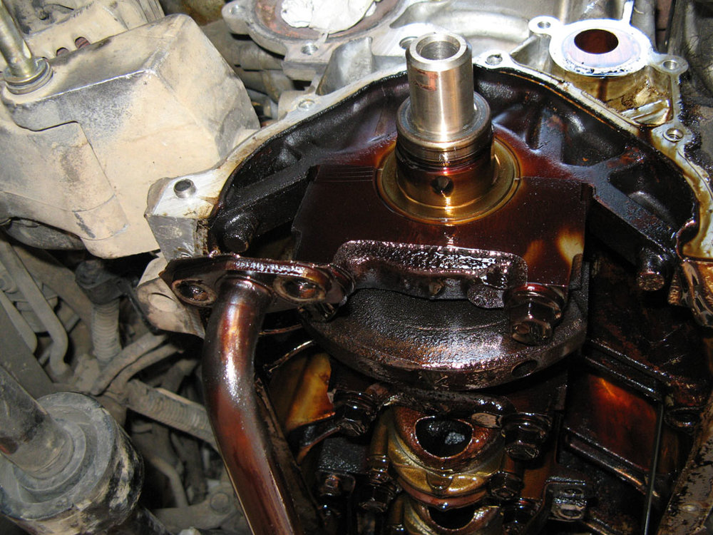

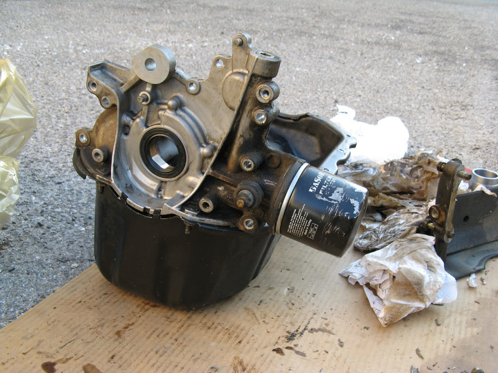

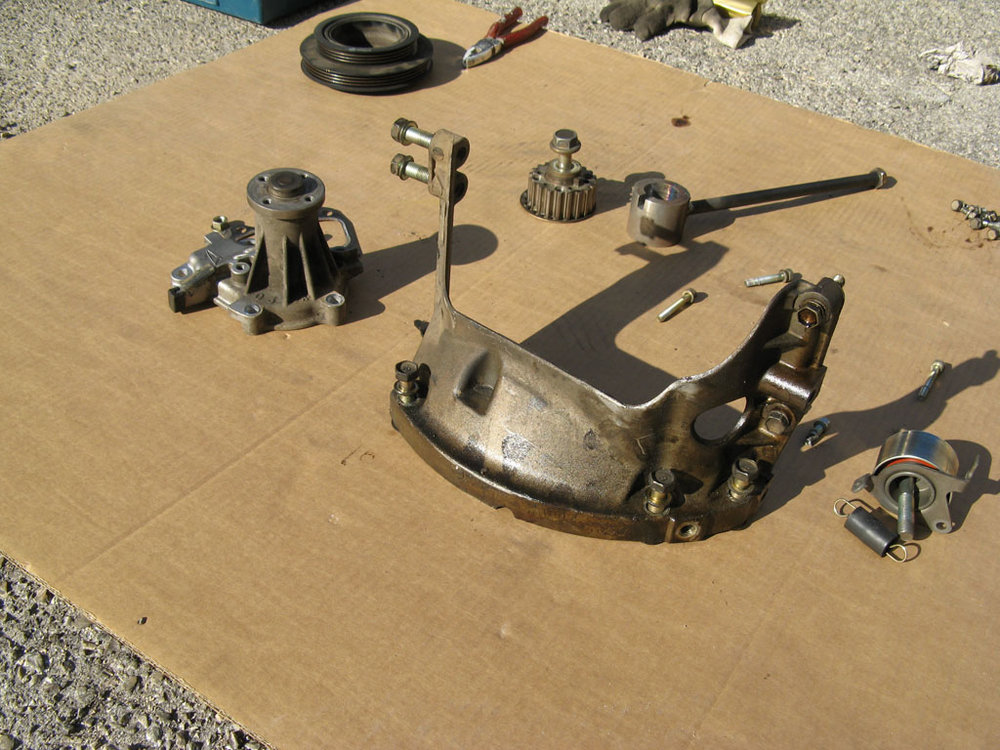

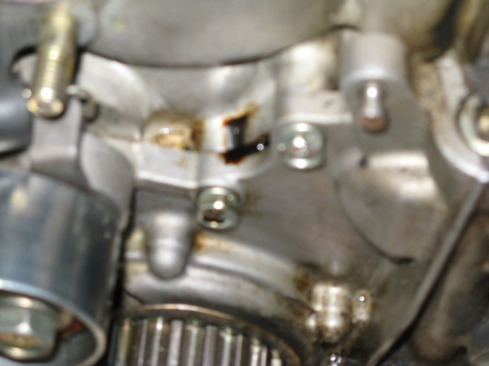

טוב עד כאן היה ידוע כי יש נזילת שמן רק ממחזיר תחתון אבל....גילתי נזילות נוספות :shock: מבית משאבת שמן (האוזינג קדמי) ונזילה נוספת מהקרטר שמן ולכן הם פורקו, נוקו ונאטמו מחדש.
18.החלפת מחזיר השמן הסורר בחדש.

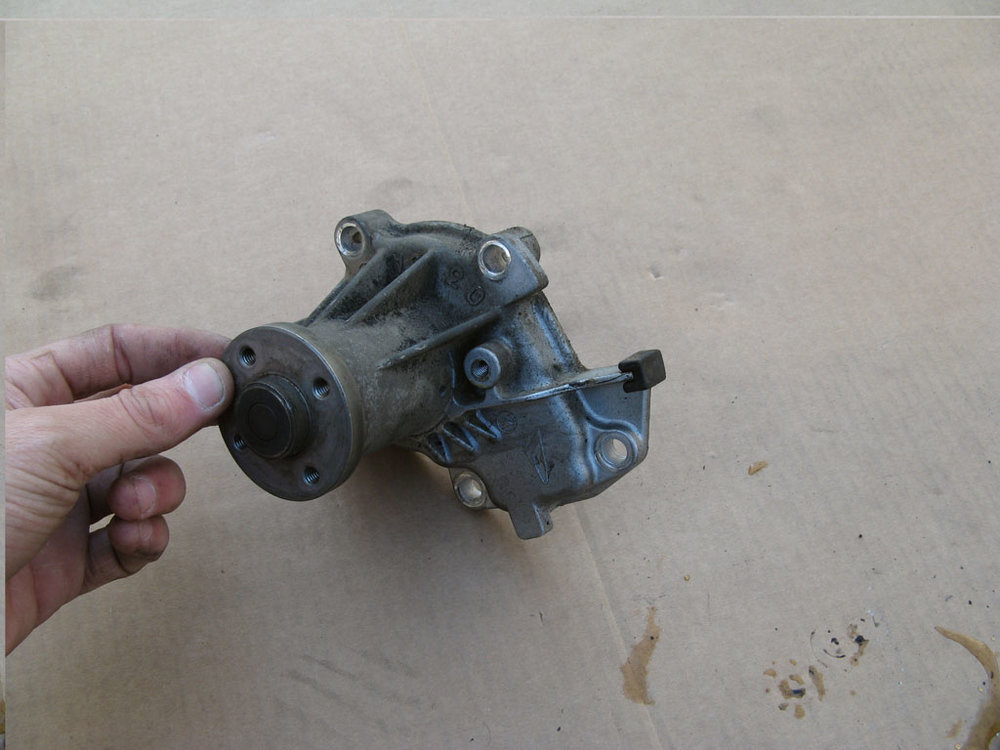

19.החלפת משאבת המים שהיתה נראת זוועה! פשוט נדהמתי מגוש החלודה הזה.

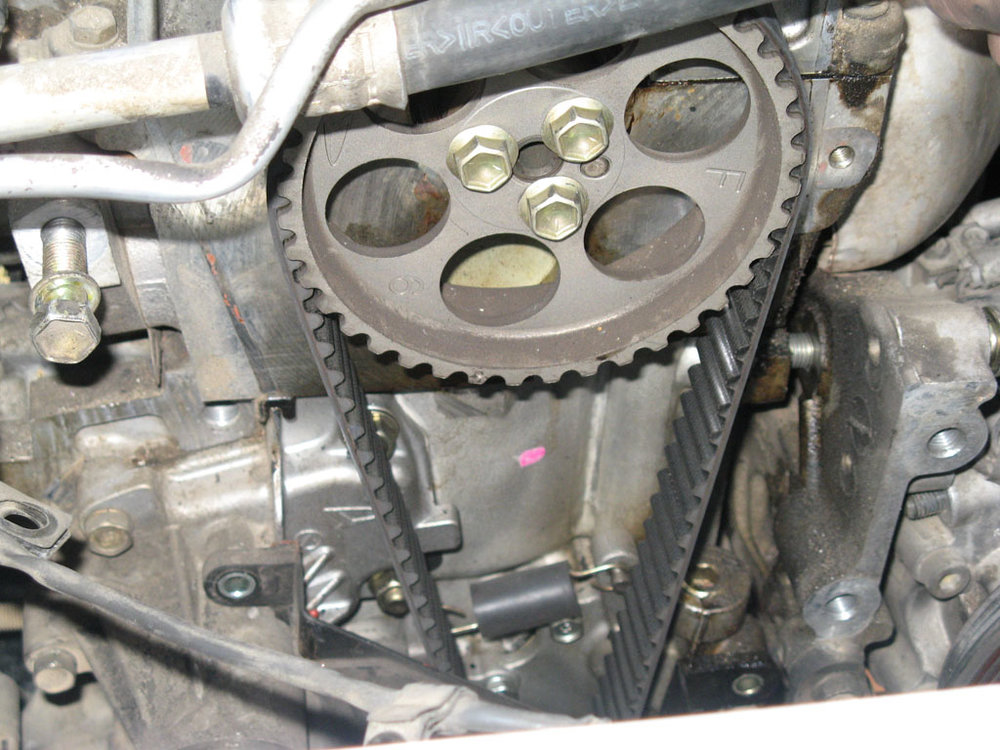

20.התאמה של רצועת הטיימינג הישנה מול החדשה והעתקה של הסימונים מהישנה לחדשה. שימו לב מומלץ לספור שיניים ברצועה בין סימן לסימן מס' פעמים, ע"מ למנוע טעויות.
21.הרכבת הרצועה החדשה ומתיחה.
22.סיבוב המנוע באופן ידני (בכיוון השעון) ע"מ לבדוק הצטלבות הסימנים שוב.
23.סגירת החלקים ע"פ סדר הפוך.
24.נסיעת מבחן.
חשוב לי לציין כי בשלב של נסיעת המבחן האוטו לא נסע לי טוב ולכן הגעתי למסקנה :idea: (בעזרתו הטלפונית החביבה:-P של צביקה) כי בזמן ההרכבה "קפצה" לי שן בטיימינג :-(.
התהליך בוצע שוב ואכן התגלה כי קפצה שן - סודר ואוזן מחדש במינ' זמן.
