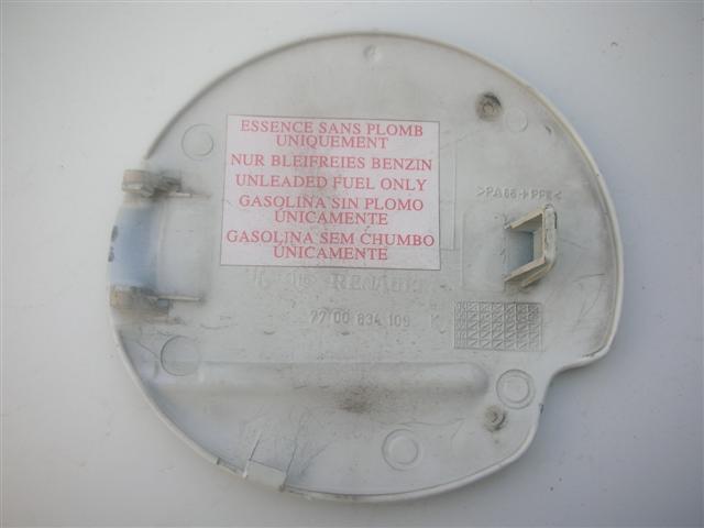

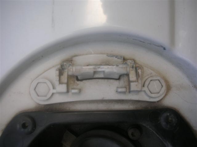

המגאן כנראה הרגישה שאני עומד למכור אותה בקרוב, והחליטה לנקום! :twisted:
אתמול נשברו צירי דלתית הפלסטיק הדקורטיבית שמכסה את מיכל הדלק.
למראית עין, אין גישה קלה לפירוק החלק (אולי מהצד הפנימי של הדופן).
אי-לכך, אני מחפש פתרון אחר, בשאיפה למשהו שלא יפגע במראה הרכב.
אשמח לשמוע הצעות יצירתיות...
בתודה מראש. 8)
