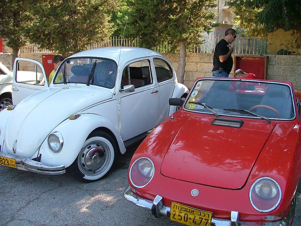

כיום הרכב שייך לחבר מועדון החמש בירושלים,כנס למפגשים של י-ם ותוכל לראות את הרכב (בצבע אדום).

פה מככבת הספיידר הירושלמית אגב היא מחפשת עדיין סטארטר (חשוב לזכור ששם הסטאטר מסתובב הפוך!)
באם לא ניתן סופית לשפץ בארץ את המתנע, אזי יש לחפש באיטליה. ליד וורונה, יש ספק חלפים ששמו מופיע בחוברת Classic car וברשותו עשרות חלפים לפיאטים (דרך אגב - ממנו רכשתי לוח שעונים חדש, משדר שמן לשעון ולנורת ההתרעה ועוד)
כמובן שיש להתאמץ, ובסופו של דבר, כל פריט נמצא.
