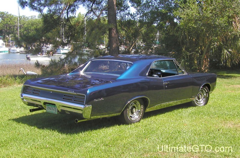

בעבר הייתה תופעה מאד נפוצה של קישוט הרכב בפסי ניקל בכל מקום אפשרי. בעיקר הוסיפו תוספות ניקל בכנפיים הקדמיוות והאחוריות בחלק המעוגל שמעל הגלגלים (כמו בתמונה שצירפתי).
האם מישהו מכיר מקום שניתן להשיג בו את פסי הניקל האלו?

הניקלים בתמונה הם של היצרן.
היה פה בארץ אחד שהיה עושה זאת, כתוספת, שמו היה יוסי והיה לו מוסך ברח' סלמה ת"א-יפו, אבל , למיטב ידיעתי הוא כבר לא נמצא, יתרה מזו, זה היה רחוק מלהראות אוריגינאלי.
תכתוב לאיזה רכב אתה צריך ונראה איך אפשר לעזור לך.

אני לא מתכוון להתקין את זה ברכב כקישוט. אני צריך את זה לשימוש אחר לגמרי. השאלה היא האם ניתן למצוא מישהו שיש לו את הפסים האלה או לפחות את חומר הגלם שמננו ניתן לייצר פסים כאלה?
1965 MGB
החומר שממנו מיצרים את פסי הקישוט האלו הוא נירוסטה שנקראת בשפה המקצועית 430BA ( נירוסטה מראה ) בעובי 0.4 מ"מ .

אתה יודע היכן ניתן לקנות 430BA ?
1965 MGB
תודה דני.
אני הייתי מנסה ב"סקופ " אני לא יודע אם הם מוכרים לפרטיים אבל שווה לנסות , הם יושבים באיזור של כנות , מספר הטלפון הוא 088631000
בהצלחה !
אגב הפח מגיע במידות של 1 מ' על 2 מ' תבקש בעובי 0.4 מ"מ סוג א' עם ציפוי PVC .
