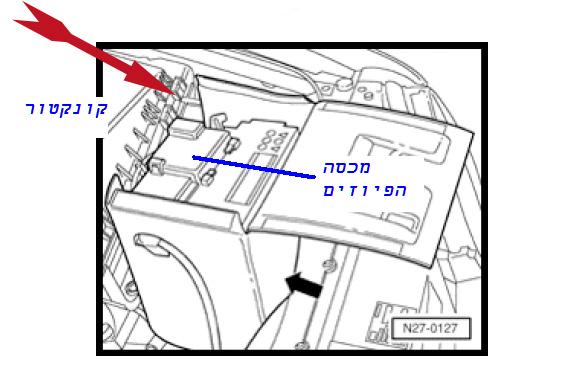

לחבר שלום,
בהרבה מקרים מכונאים/חשמלאים/חובבי טיפולים בזמן פירוק המצבר מנתקים את הקונקטור השחור בעל 3 פינים הנמצא בחלק האחורי של המצבר בצד ימין בצורה רשלנית, כלומר מושכים אותו כלפי מטה ללא לחיצה על הקליפסים שמהדקים את הקונקטור, התוצאה החיבור של הקונקטור רופף ומה שגורם למנורת הטעינה להדלק לסירוגין.
נסה לאבטח את הקונקטור למקומו בעזרת אזיקון, לשם הנוחות צירפתי לך תמונה של מיקום הקונקטור.
החלפת הקונקטור בשלמותו עולה הרבה כסף מכיוון שהינו חלק אינטגרלי ממחזיק קופסאת הפיוזים.
