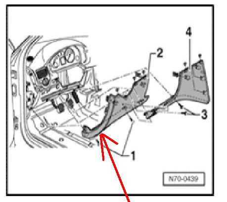

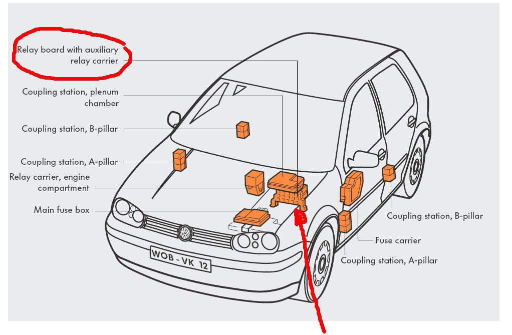

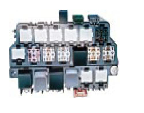

לאחר כול הבדיקות שרשמו קודמיי בדוק שוב פעם פיוז שמספרו F26 שערכו 25 אמפר.
פרק את הפנל בצד הנהג מתחת להגה בצד ימין ובדוק את הממסר 94 או X.
איזה כייף לי :)
ראה תמונות מצורפות של מיקום פלטת הממסרים.
לפני הוצאת ממסר יש לנתק את הקוטב השלילי של המצבר כאשר מפתח ההתנעה מהסווי'ץ.
