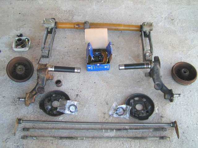

קניתי סט לשני הצדדים אצל ג'אן .

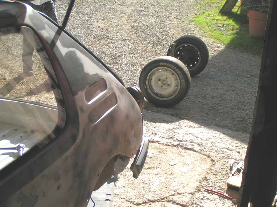

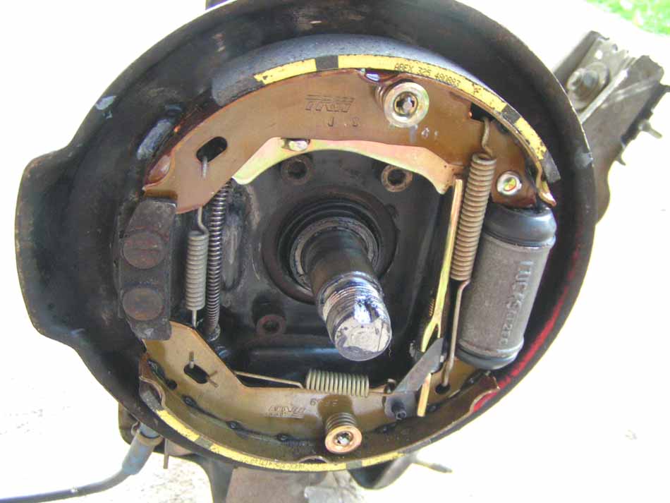

היום פירקתי צמיגים ובלמים. אזעקה הפתיעה אותי , כבר נמשיך מחר בבוקר.

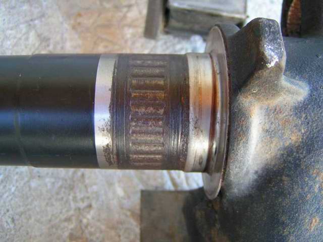

אני רוצה לדעת איך עליי להתכונן לחילוץ הזרוע והמיסבים הישנים שתקועים בתוך ה"צינור".
במיוחד את הפנימי.

כמו כן, בסט שקיבלתי לכל צד יש גם טבעת פלסטיק בנוסף למיסבים ולמחזיר שמן מה תפקידה והייכן ממוקמת?

בסט לשיפוץ הסרן יש 4 חלקים.
בינהם טבעת פלסטיק(ימין קיצוני בתמונה).
מה תפקידה?
והייכן ממוקמת?
