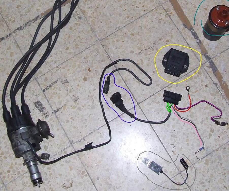

קניתי היום סט הצתה אלקטרונית מקורי של רנו-12 (DUCELLIER) ולצערנו, זה לא עובד. :oops:
בטח עשיתי טעות כלשהי, ואני אחזור ואנסה להרכיב אותה בתנאי מז"א טובים יותר.
בינתיים החזרתי את ההצתה הרגילה...

פירקתי את המערכת כדי לנסות ולהבין מה לא צלח.
האם הכל בסדר כאן?
בטורקיז, הקויל כמובן...
בכחול - הצמה שיוצאת מהמפלג אל המודול, מורכבת משלושה חוטים.
בירוק - החוטים מהם מורכבת הצמה, הצלחתי להבין שאחד מהם הוא פלוס (+) והשניים האחרים הם אל המודול עצמו.
בוורוד - הפלוס (+) שהולך אל הקויל.
באדום - מינוס (-) שהולך אל הגוף.
בסגול - פלוס (+) שהולך אל המפלג, ומצידו השני מתחבר לאובייקט באפור. (מה הוא האובייקט האפור?)
הערה: כשפירקתי את הקיט מתורמת האיברים שלי, כל מה שהיה עליי לעשות זה לנתק פלוס אחד ומינוס אחד מהקויל, וכמובן להוציא את המפלג. זהו!
שאלתי היא, האם הפלוס שניתקתי, שלא קיים בהצתה מכאנית, שייך לשעון הטורים של התורמת, או שבהצתה האלקטרונית קיים פלוס שלא ידעתי עליו?
בהצתה רגילה כידוע לכם, יש רק חוט אחד שמגיע מהגוף לקויל (-) והשני הולך אל המפלג בכלל.
