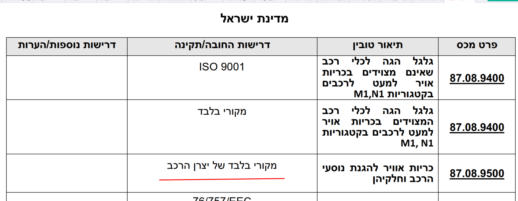

בנוסף, שמתי לב לסתירה בין האתר של משרד הכלכלה, ובין מסמך "מוצרי תעבורה דרישות חובה"
בעוד שהראשון מחייב "אישור מעבדה מוסמכת", בשני יש דרישה לחלק מקורי מהייצרן, ללא חיוב מעבדה:
המסמך המפורסם הזה של משרד התחבורה הוא חלקי בלבד בכל הקשור לדרישות הנוספות, אם תסתכל באתר של רשות המיסים לדוגמה תגלה שהמון חלקים דורשים אישור מעבדה מוסמכת. הכרית אוויר אכן חייבת להיות מקורית של היצרן בלבד (וחדשה). אם אתה מזמין דרך DHL, כל מה שאתה צריך לדאוג לו זה לשלם, הם ידאגו לכל השאר בהתאם לאישור שלך על השתלום.
