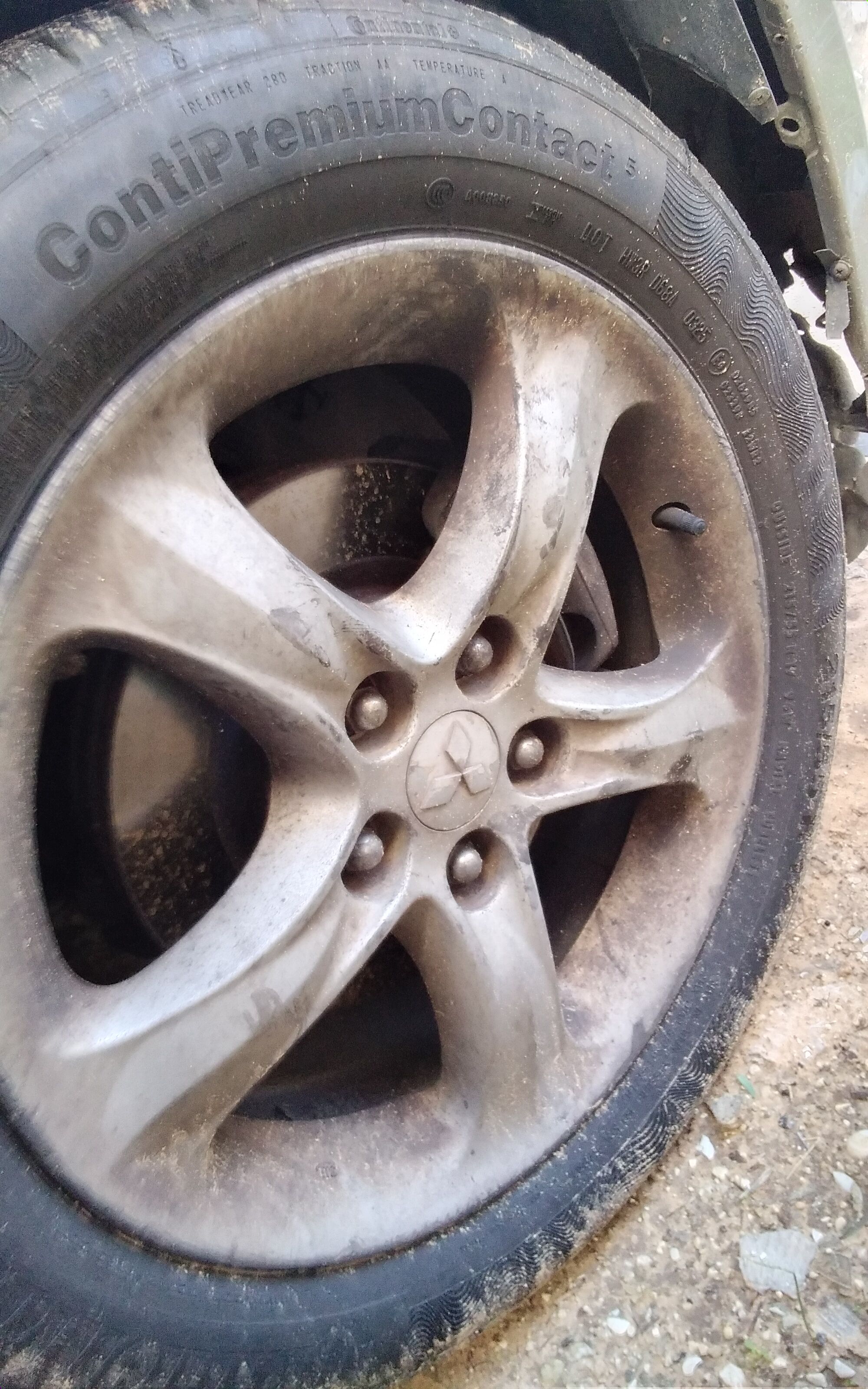

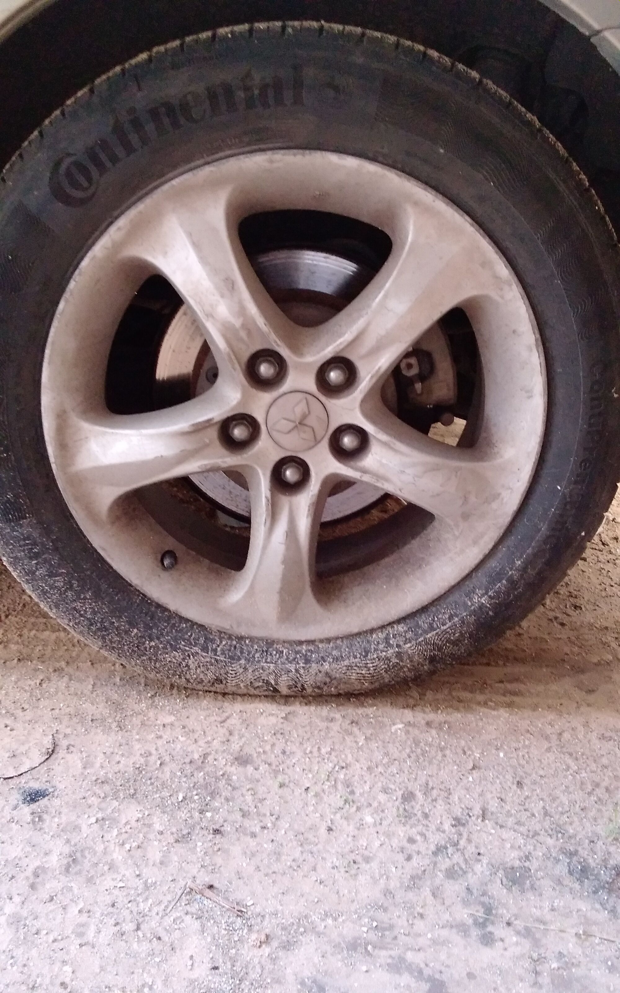

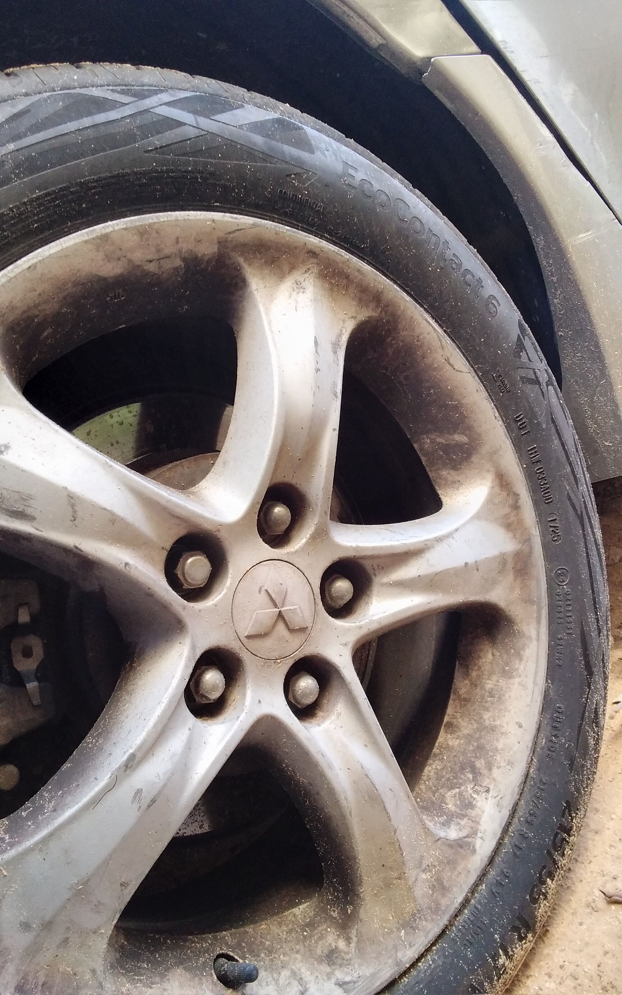

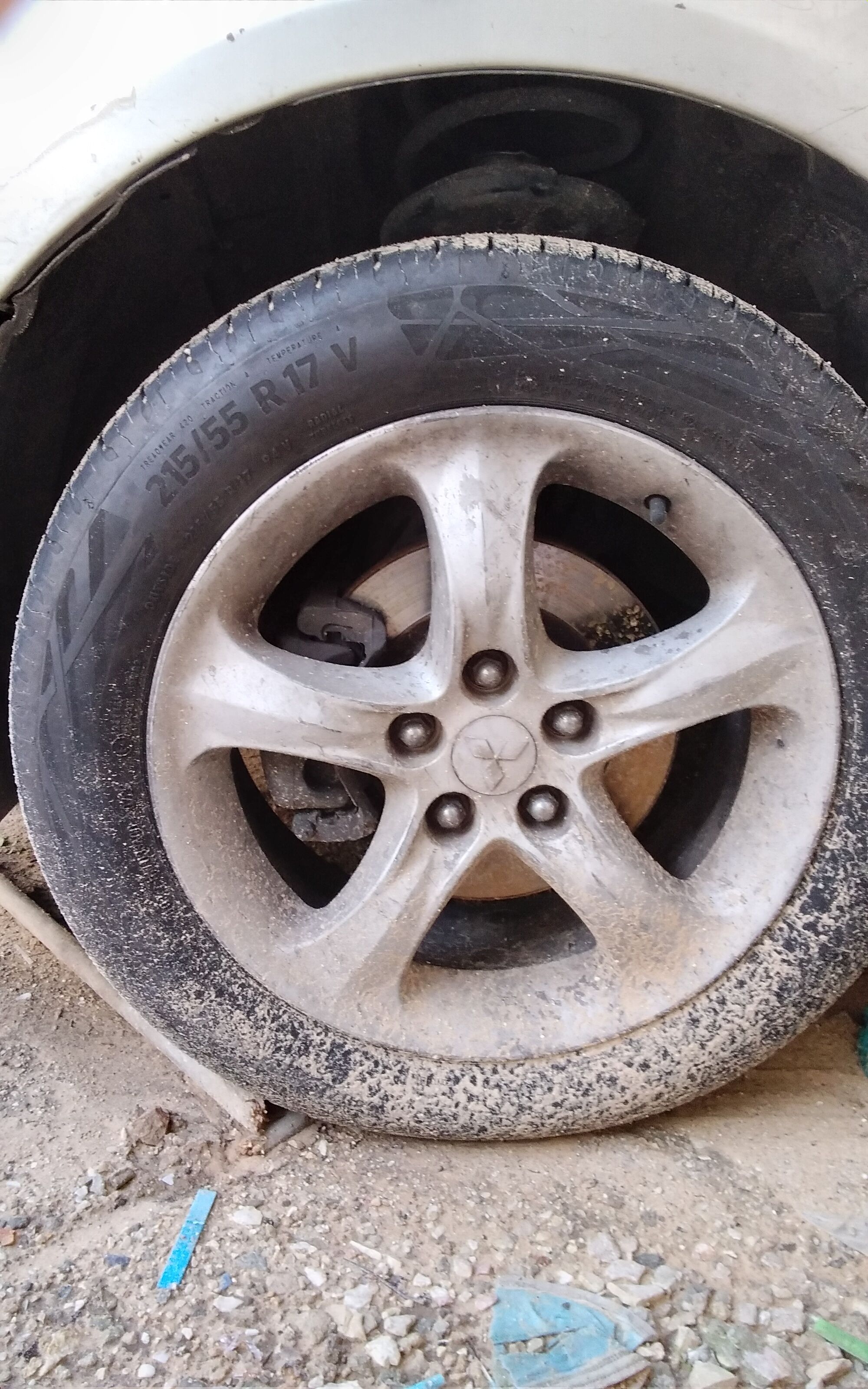

תעלה תמונות של כל 4  הצמיגים. (ברזולוציה ובתאורה טובה)
ציין איזה תמונה שייכת לאיזה גלגל.

אני מצליח לזהות premuim5 שבוע 03 שנת 25
Eco6 שבןע 1 שנת 25.
קצת ישן.

התמונות אומרות בדיוק מה שרשמת קודם.
שאלת, אם זה כמו לשים צמיגים מייצרנים שונים.
אולי לא בדיוק , אבל לא מצב רצוי.
לפחות שני הזוגות אותו קוד עומס וקוד מהירות 94V
בקש לפחות שישמו אותו דגם על אותו ציר. ולא בהצלבה כמו שעכשיו.

זה האקו. הפרימיום הוא 94W.
בספר רכב כתוב 94H.

Eco6 שבןע 1 שנת 25.
אני חושב שהם 7/25, לא 1.

קשה לראות פרטים בצמיגים המלוכלכים האלו...
מה שכן, אחד מהפרימיום-קונטקט עם קוד 94W תאריך ייצור שבוע 3 של 2025 (כלומר אמצע ינואר ולא מרץ) ואחד מהאקו-קונטקט עם קוד 94V ותאריך ייצור שבוע 17 של 2025 (כלומר אמצע אפריל ולא יולי).
לענין הקוד מהירות, מותר בעקרון להרכיב צמיגים עם קוד גבוה יותר, בזוגות, כשההמלצה היא שהזוג עם הקוד הגבוה יותר יהיה מאחור.
