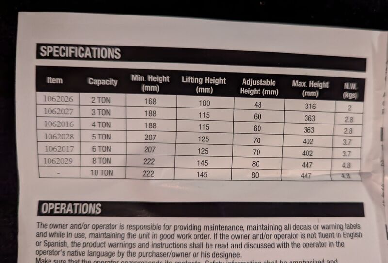

הגובה של ה4 טון לא הספיק.
צילמתי לך את הטבלה של הRoher, מעניין שהנתונים של 3/4 טון זהים ושל 5/6 טון גם זהים.
חלק מהדגמים מגיעים עם קופסת פלסטיק וחלק עם קרטון. תשים לב, אני רציתי פלסטיק.

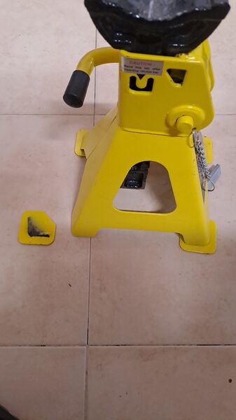

כן, מעדכן שהחזרתי את ה- KASCO לחנות, וקיבלתי החזר כספי.
אני יודע שיש המון המלצות עליהם, אבל כנראה אני נפלתי על זוג פגום. חובה על כל אחד לבדוק לפני השימוש את כל הריתוכים:

ומה הניסיון שלך איתם? בחור אחר פרסם כאן שהזמין ובסוף החזיר אותם.... לא מומחה גדול אבל מהתמונות שהוא פרסם נראה כמו עבודה סוג ז' על הריתוכים... למרות שאין הרבה מה לצפות ממוצר סיני שנמכר כאן בגרושים...שזה תקף לכולם לצערי....
עשיתי איתם כבר עשרות טיפולים, על כמה רכבים שונים, והם עושים את העבודה.
נקודה אחת לרעתם - לפני כמה שבועות אחת הפינות שמחוברת לרגל התנתקה. אבל זה נפתר בריתוך קטן.

אז בהמשך לזה, מעדכן שהזמנתי מ- KSP את ה- Signet במקום Kasco, והם הגיעו תקינים.
יש הבדלים בולטים בין ה- Kasco ל- Signet:
- שניהם מגיעים עם פין נעילה.
- שניהם מגיעים עם תחתיות.
- הריתוכים בתחתיות של הסיגנט נמצאים בצד החיצוני ורציפים, בעוד בקשקו הריתוכים בתחתיות נמצאים בצד הפנימי ולא רציפים, אלא נקודתיים
- בשאר האזורים נראה לי שהריתוכים של הסיגנט עבים יותר מאשר בקשקו.
- כך שבעיני הריתוכים של הסיגנט יותר טובים חד משמעית, והחיזוק לכך הוא התחתית שנפלה גם ל @שחר 1
- מבחינת העובי והמסיביות, הקשקו נראה יותר עבה, מרגיש יותר יציב וחזק יותר, וזה בא לידי ביטוח גם במשקל:
- משקל קשקו - 6.7 ק"ג לעומת סיגנט - 5.1 ק"ג !
- מבחינת טווח הרמה:
  * קשקו: 276-420 מ"מ - טווח רחב יותר
  * סיגנט: 295-415 מ"מ
לסיכום, אם הייתי מקבל קשקו תקין, נראה לי שהייתי מרוצה יותר, אבל זו רק דעתי הלא מקצועית. ושכל אחד יעשה את השיקולים שלו..
