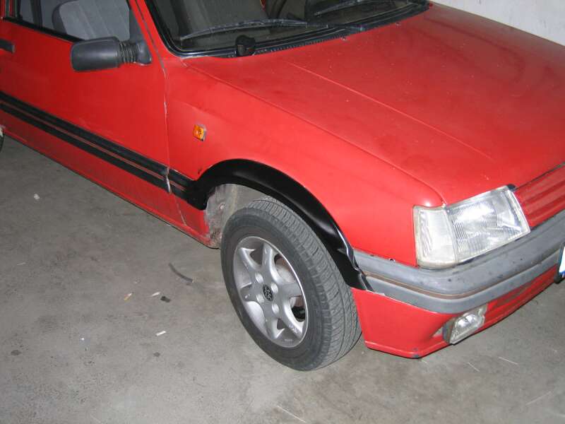

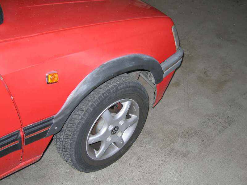

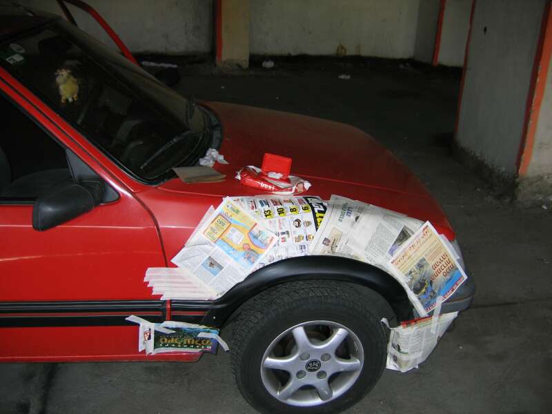

לרגל חנוכת מצלמה הדיגיטלית החדשה שלי (קאנון A95) אבל בעיקר בהמשך לסאגת השיפוצים הבלתי נדלית שלי, החלטתי להתחיל ולצבוע את פסי הקישוט של ה205.
השבוע התחלתי בצביעת פסי הקישוט שמעל לגלגלים. עדיין אין לי את הפסים האדומים שיושבים במרכז הפגושים ופסי הקישוט של הדלתות, כך שאני מתכנן לצבוע אותם בהמשך (מישהו אמר שבוע הבא?).
מתחילים בעבודה.

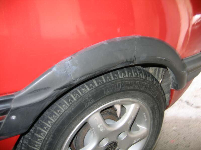

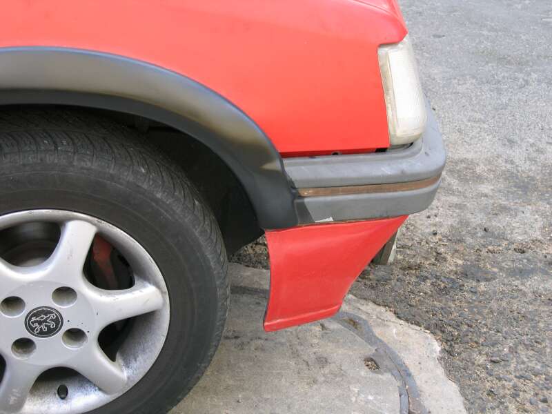

שימו לב לשתי תמונות "לפני". חלק מהפסים מקושטים בלבן (כנראה שאריות של ווקס) וחלק סתם שבורים ומתוקנים עם אפוקסי אפור.
  • תגובות 60

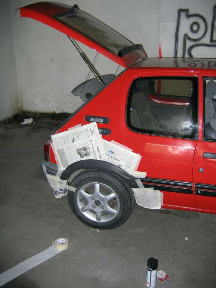

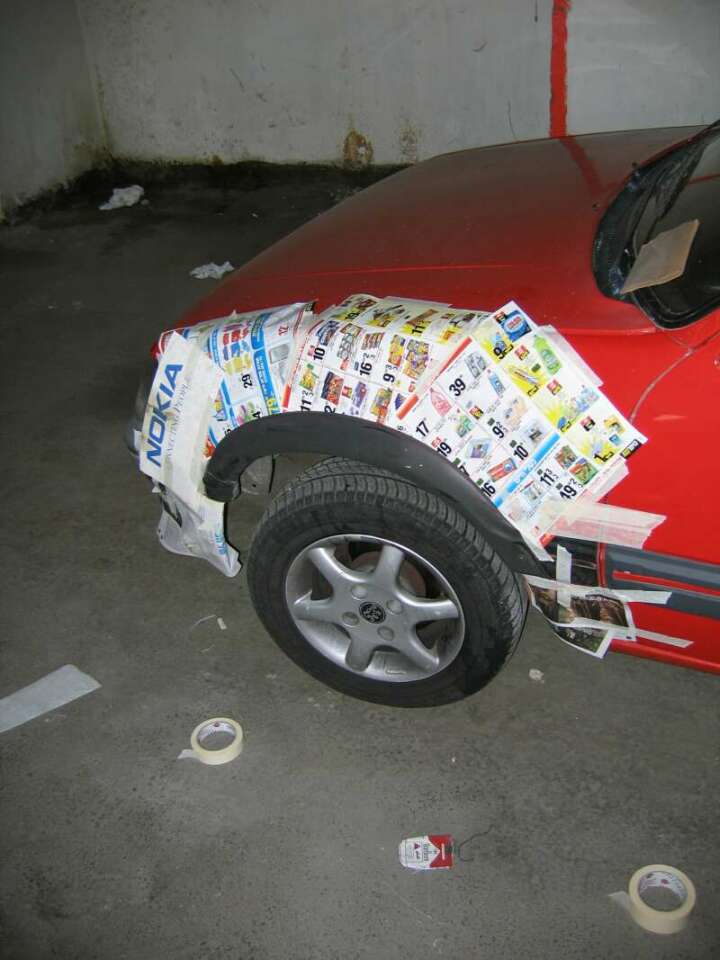

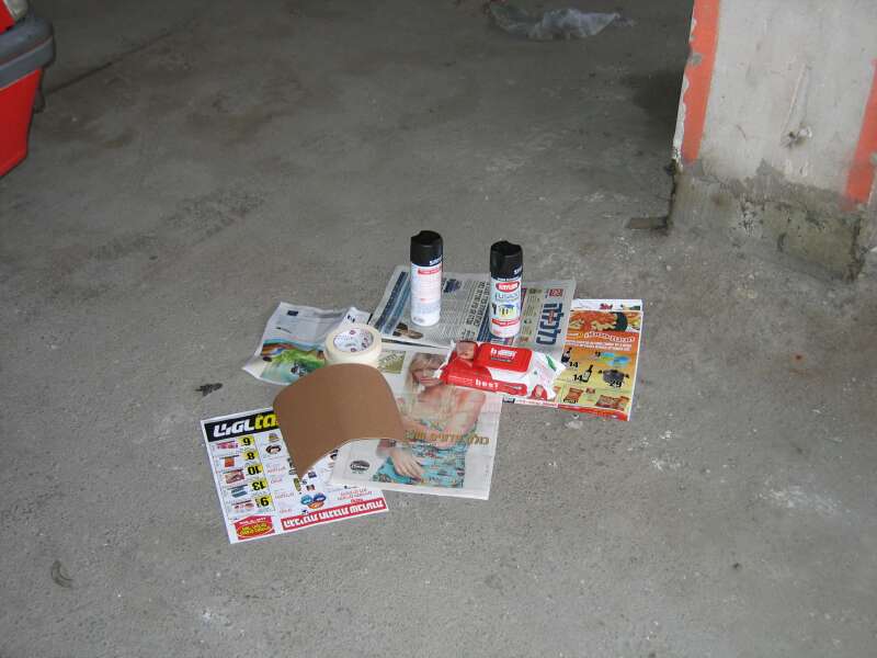

החומרים לביצוע העבודה:
נייר עיתון (תודה לאמא על מוסף "זמנים מודרנים", תודה לאבא על הכלכלה), נייר דבק (יורד בקלות מהצבע), נייר שיוף עדין (כדי להוריד שאריות של לכלוך וחולרע מהפלסטיקים לפני הצביעה), מטליות לחות (כדי לנגב את שאריות השיוף מהפלסטיק, לפני הצביעה), ושני מכלי ספריי "קריילון" לצביעה ישירה על פלסטיק, ללא צורך בצבע יסוד.

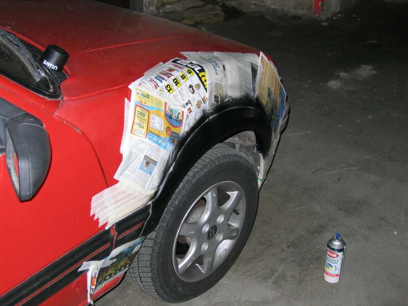

במהלך הצביעה..
בין שיכבה לשיכבה צריך להמתין כמה דקות לייבוש של הצבע. את הזמן ניצלתי להכנת הגלגל הבא.

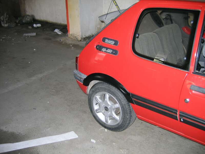

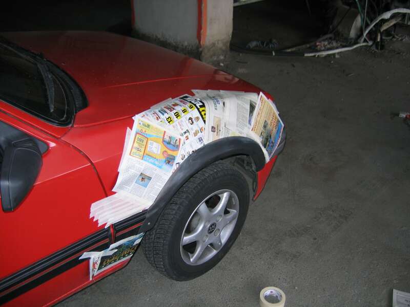

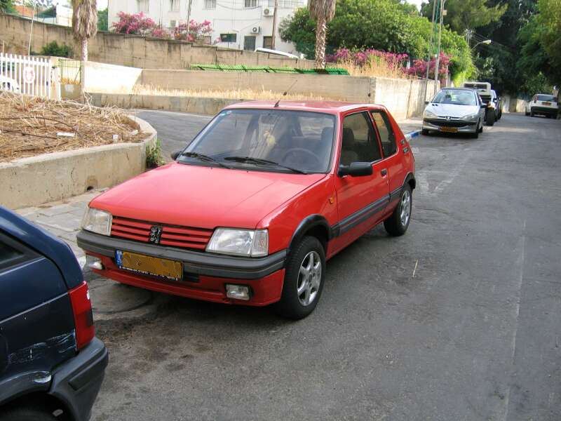

הופכים את הרכב, מתחילים להכין את הצד השני.
איזה באסה.. משהו מבצבץ מהגלגל הקידמי שמאלי.
:evil:צריך לנסוע ליפו לתקן

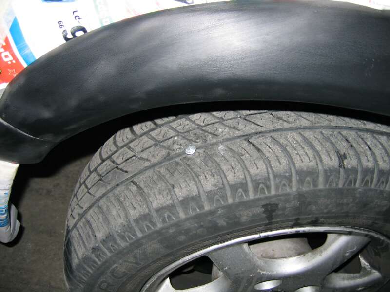

זהו... חזרה לרחוב הקצת יותר סימפטי, ואחרי ביקור קצר אצל אנטון.
שימו לב להבדלים בין ישן לחדש. ממש נראה לעין.

מושקע ויפה, אבל למה לא לסיים את העבודה כבר ולעשות גם פגושים ופסים צדדיים?
יפה מאוד... באמת רואים הבדל עצבני עכשיו בין זה לפלסטיקים הישנים.. יהיה נחמד לראות תוצר סופי כשהכל כבר צבוע...
