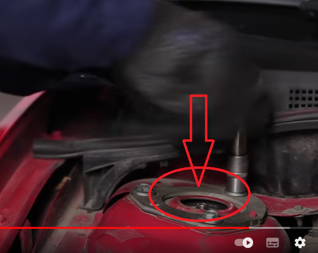

האם הרעש הוא כמו בתחילת הסרטון הזה?
טוב אז מעדכן שהמים שריססתי התייבשו הרעשים חזרו. ריססתי גם סיליקון לא עזר. פתחתי את שלושת הברגים למעלה מרכזתי טוב את הבולם. חיזקתי הפעם יותר חזק. נסעתי בכוונה בקפיצות ונענעתי חזק את הרכב אין רעשים. תודה רבה.
