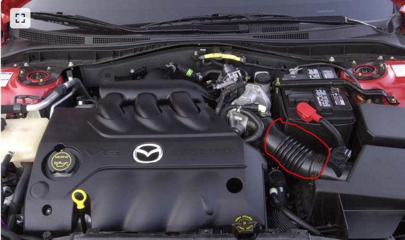

נראה שהתערובת דלילה מדי. כמו שרפי כתב זה יכול לנבוע מכניסת אוויר למערכת, בעיה בצינורית ואקום, אפילו חיישן תקול. אכן יכול לנבוע גם מדלק באיכות ממש גרועה אבל כתבת שכבר מילאת פעמיים מאז אז אני תוהה אם דלק גרוע עוד נמצא במערכת. אולי תוסף מוכר כגון ה-44 יעזור לנקות שאריות.
מוזר שבמוסך לא עלו על הקוד מייד (להבדיל מהסיבה יצריך כאן איזו אלימינציה).
