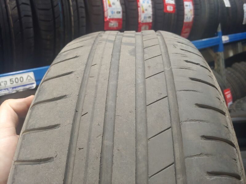

כשהקוביות שחוקות ונמוכות, כל חפץ חד שהיה נתקע בין הקוביות, או לא חודר אותן, כן מצליח לחורר את הצמיג.
תקן אותי, כשהן שחוקות, זה לא הזמן להחליף צמיג? לא אמורים לנסוע על צמיג שהקוביות שחוקות ונמוכות.
 יש גובה מינימלי מותר לקוביות, בין הקוביות יש אינדיקטור שחיקה שמראה את הגובה המינימלי המותר.
אם הצמיג לא יבש, לא סדוק ולא ישן, וגובה הקוביות מעל האינדיקטור - לא צריך להחליף.

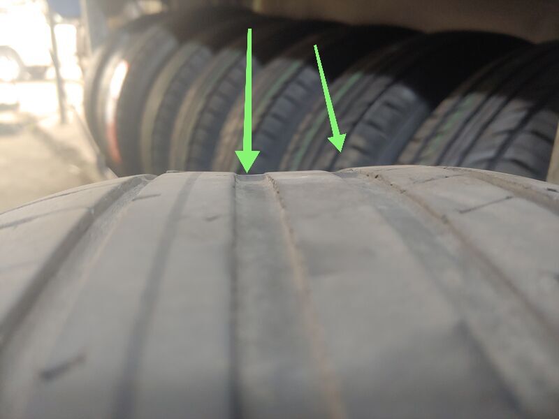

מגיעים למצב הזה רק אם נוסעים הרבה מאוד 35-40 אלף ק"מ בשנה ויותר.
אז הקוביות יהיו שחוקות  אחרי שנתיים בערך אבל הצמיג לא יבש.
דוגמא של צמיג שעשה 90 אלף פלוס ק"מ  בשנתיים וחצי ונשחק עד לאינדיקטור שחיקה, בגלל זה הוחלף. מבחינת יובש המצב היה די טוב, יובש התחלתי.
