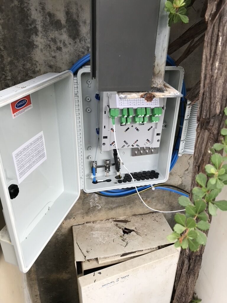

מתקין מסודר משתמש בסיב ״משוריין״ ( כלאמר outdoor) לחיבור מארון הרחוב עד לדירה /ארון תקשורת וכבל פנים (indoor) שהוא קטן קוטר לסלילה בתוך הבית.
אם אתה רוצה להתקין לבד תוכל להשקיע בקיט ביתי למשל - כזה https://a.co/d/8B6d9oK  שכולל את ה cleaver , מד עוצמה, מקור אור  וכלים לחשיפה ולחיצה של המחברים האופטיים .
אבל זה כבר הסחפות לעולם התשתיות.
מצד שני, כשאני רואה את ההתקנות המזלזלות של חלק מהקבלנים שעובדים עבור בזק למשל, וגם עבור אחרים , שפורסים כבל indoor על גבי ביניינים מבחוץ, אולי שווה לפרוס לבד.

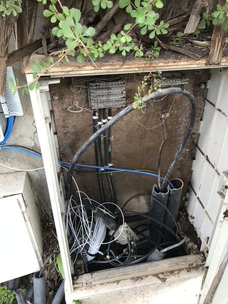

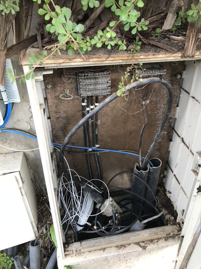

הנה דוגמא לזילזול , בזק, כבל כחול והמתקין סולל ברחוב כבל לבן אל הבית , ללא גומיית אטימה ביציאה מקופסת הפיצול , כבל לבן חשוף שנועד לסלילה רק בתוך הבית.
