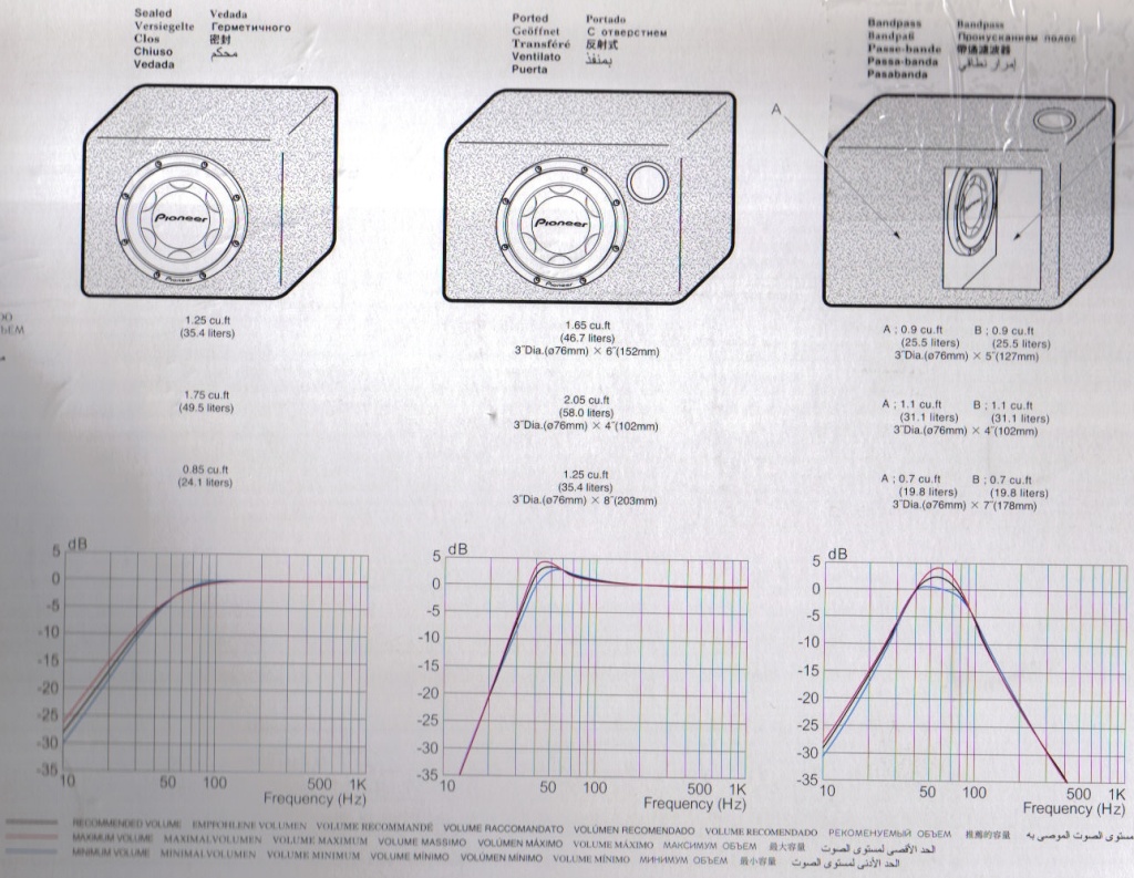

השבוע קניתי את הסאב הנ"ל ואני רוצה לתכננן לו תיבה. צירפתי תמונה של הוריאציות המומלצות לתיבה בשבילו. וד"א הוא יוגבר על מגבר של LOGIC
ועכשיו השאלות:
1) איזו מבין התיבת הבאות כדאי לי לבנות כדי להשיג באזים מדוייקים?
2) האם מישהו שמע אותו ויכול לתת לי חוות דעת עליו?
אתה צריך תיבה של 60 ליטר כדאי להפיק את המיטב של הסאב, ותיבה אטומה בנוסף!!
רנו קליאו ספורט....חוץ מבעיות חשמל היא בסדר
על סמך מה אתה אומר את זה?
לפי הנתונים התיבה האטומה ההכי גדולה היא בנפח 50 ליטר... (תעיף מבט בתמונה המצורפת).
חברה שלום זה חשוב לי מאוד עם משהוא שמע את הסאב הזה ואיזה תיבה מומלצת לו .
כול תשובה תעזור לי אני רוצה כבר להזמין מידות לתיבה.
תודה רבה לכול העונים.
כפי שמופיע בתמונה.. ניתן גם לשים תסאב הזה עם פורט ף ובכלל יש 3 אופציות , מה ההבדל בסאונד בין ה 3 אופציות? ובאיזה אופציה הבאס נשמע עמוק יותר ואיכותי יותר

מה מעדיף לקנות 1.7 או 2.8...מה אתם מעדיף?אני רוצה לדעת..יש לי סאב אותו דבר אני רוצה לבנות תיבה אטומה.
האופטימלי זה 19 זה המומלץ, לא יודע למה אבל רוב הנגריות לא מחזיקות 19 אז אני מאמין ש17 זה מספיק טוב, 2.8 זה מאוד מאוד בומבסטי...לא מציע לך
אין לי נסיון עם הסאב - אבל לא צריך להיות חכם גדול בשביל לדעת שזה סאב סביר.
לגבי התיבות, יש לך 3 סוגים:
1. אטומה
2. פתוחה
3. BANDPASS
אם אתה רוצה מקסימום SPL, ושיישמע טוב כשהוא עושה את זה, לך על ה"באנדפאס", רק קח בחשבון
שבתיבה שכזו, שמשמשת כפילטר (כמו קרוס) קשה לשמוע עיוותים מהסאב, וניתן לשרוף אותו בקלות
אם מזינים אותו בצורה לא נאותה.
קח בחשבון שזו התיבה שהכי קשה לבנות גם.
בכל אופן - לדעתי תנסה תיבה אטומה, או פתוחה, תלוי בהעדפות האישיות שלך.
אולי כדאי שתקרא על כל מאפיין של סוג התיבה בשביל שיהיה לך יותר קל להחליט...
גל
כן 17 יחזיק לך טוב לא יהיו בעיות.
עכשיו אנחנו לא צריכים לבחור לך את התיבה אתה צריך לבחור על ידי שתגיד לנו איזה באס אתה אוהב מדויק או נמרח ? זה לפי טעם הכל .
SPL-1 kicker solo-baric L7 12'-142.9db
ככלל בדרך כלל תיבת אטומה מדוייקת יותר....כמובן שבכל כלל יש יוצא מן הכלל אבל לדעתי האישית כמו אחיו הקטן ה305C הסאב הזה עומד בכלל
