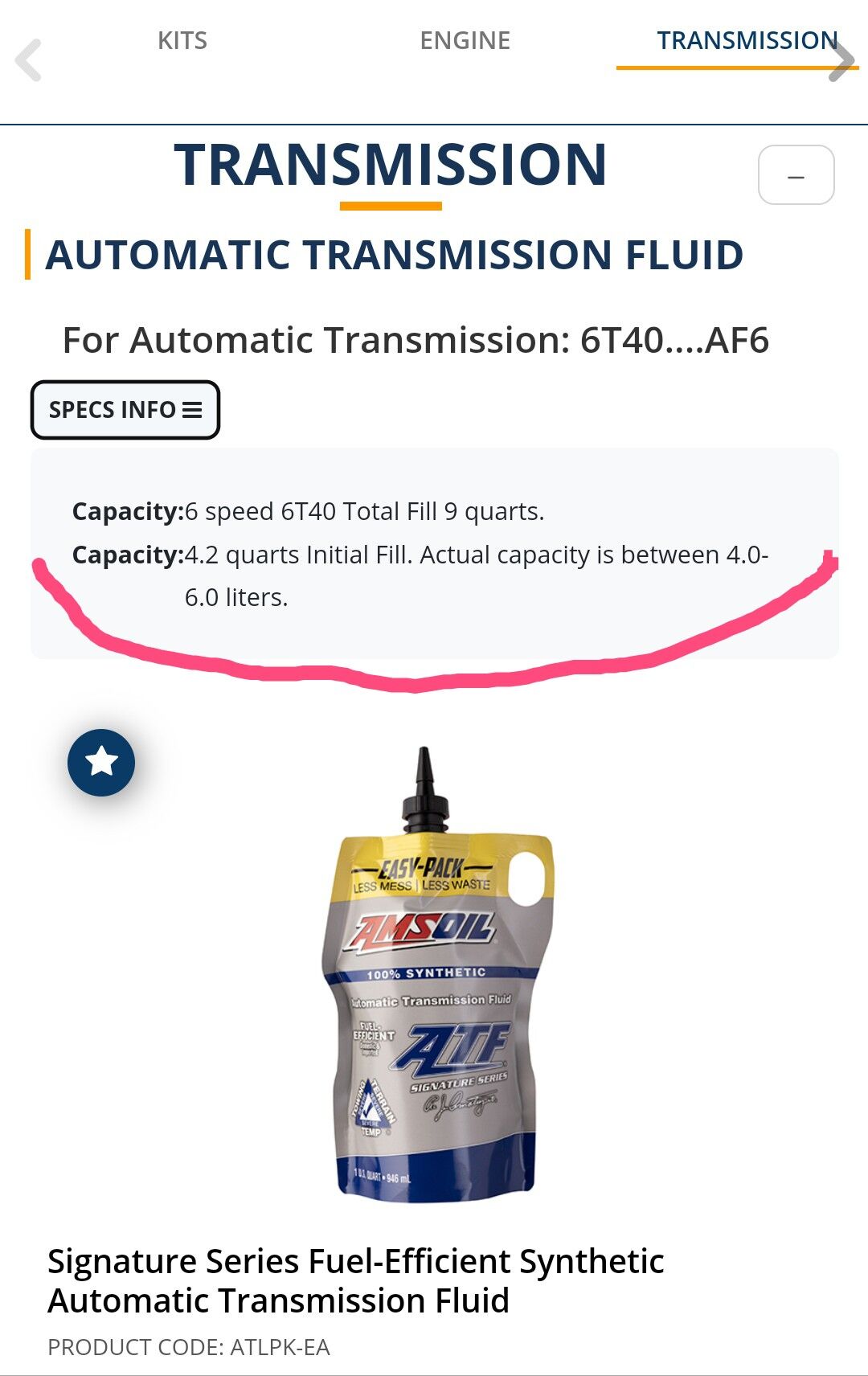

בסוף הסרטון הוא אומר שיצא לו בערך 4 קוורטים, שזה קצת פחות מ-4 ליטר. בסרטונים אחרים מדברים על כ-5 קוורטים.
אם נכנסים לאתר שמנים כלשהו ולסמוך עליו, גם שם מצוין משהו דומה:
אז עדיף שיהיה לך מעט יותר מזה.
אגב, תראה שאתה יכול לפתוח את הפתח כמות לפני פתיחת הניקוז.
לפני 10 דקות, Tom_22 כתב:
