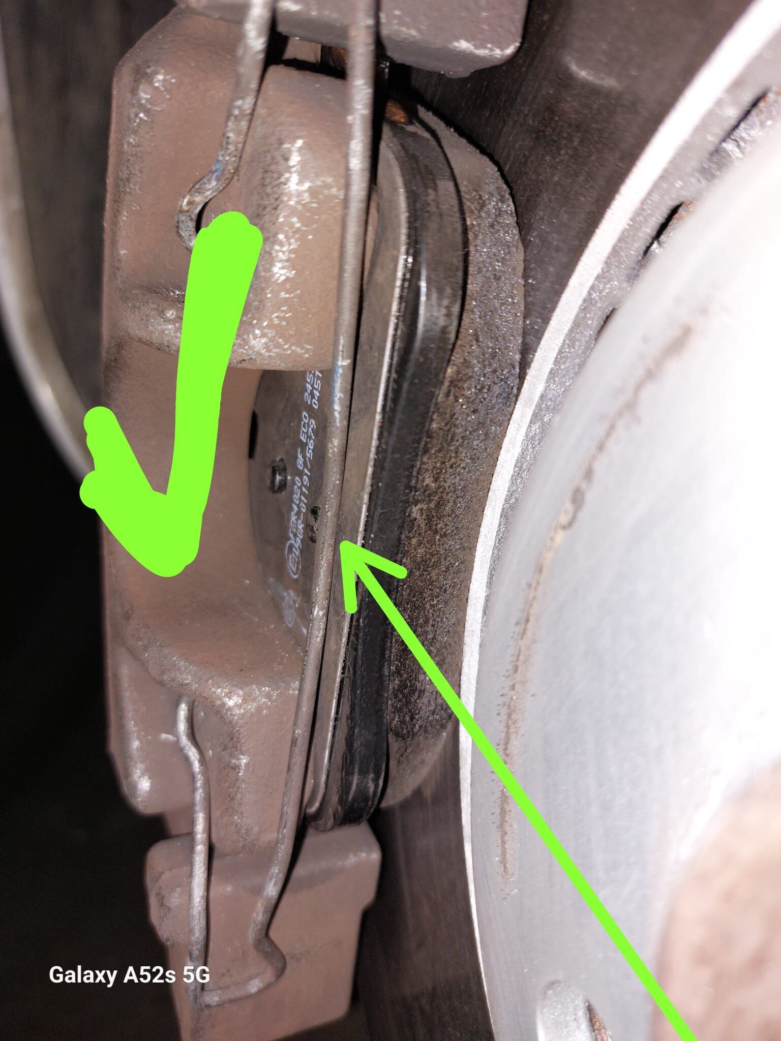

אחרי חפירה בלתי מתפשרת והבנה של כל מרכיב במערכת + ניסיון של חובבים עם רעשים כאלה ופתרונם, הגעתי למסקנה שפירוק הקפיץ על ידי מכונאים במוסך גרם לעיוות בקפיץ. הגעתי למסקנה על ידי הצלבת נתונים והתבוננות בסירטונים ותמונות, שמטרת הקפיץ היא לא רק "לחבר" בין הקאליפר לתושבת שלו, אלא גם (או בעיקר) לתת קונטרה לגב הרפידה.
במערכת היצרן גם אין שום דרך מיוחדת לפרק את הקפיץ, כך שפוטנציאל הנזק/עיוות לקפיץ הוא גדול בכל פירוק.
לאחר פירוק הקפיץ, כיפוף פה ושם, והחזרתו - הרעש נעלם.

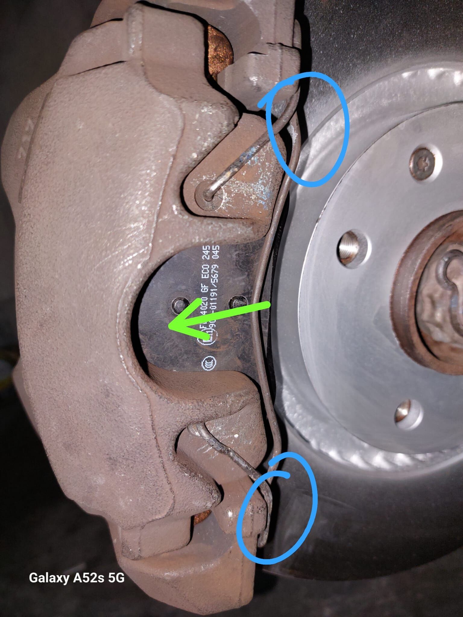

בתמונה המצורפת בעצם מומחשת הבעיה: כאשר מפרקים את הקפיץ החוצה (חץ ירוק) הוא מתעוות בקצוות שלו (עיגולים כחולים). לפעמים מכניסים מברג איפה שהחץ ולפעמים איפה שהעיגולים. בכל מקרה, אם כמה פעמים משכת את הקפיץ החוצה בנקודות שבהן הוא אמור לתת את הקונטרה, החלשת אותו וגרמת לו עיוות.

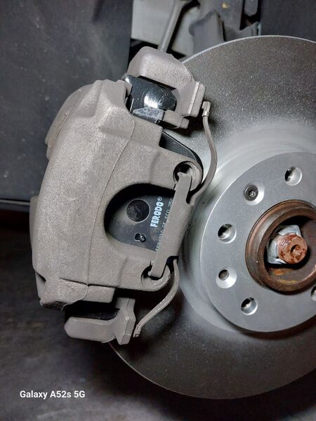

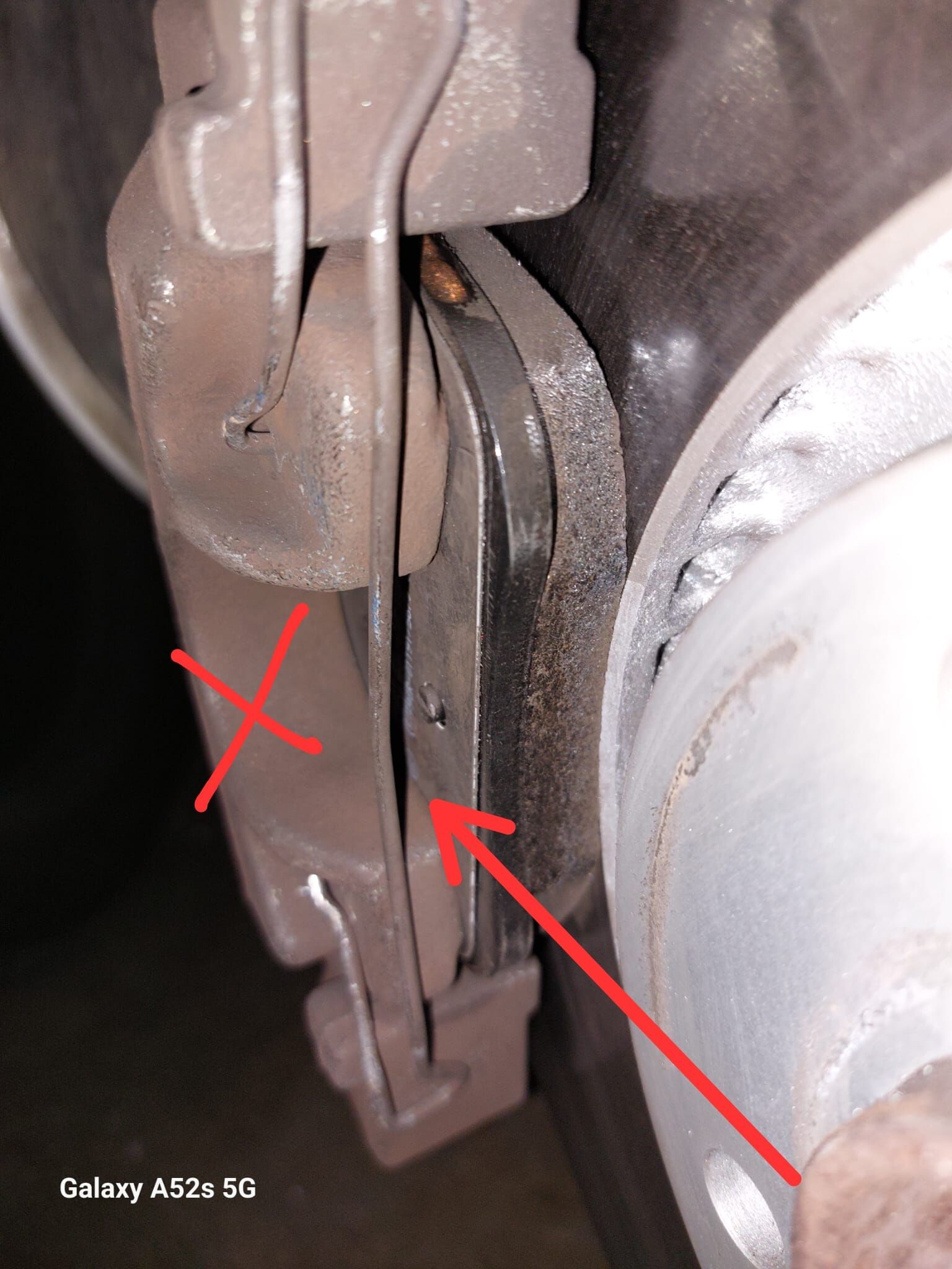

בתמונות לאחר מכן רואים את הרווח בין הקפיץ לרפידה שגרם לרפידה לרקוד ולהרעיש, ובתמונה נוספת את הקפיץ צמוד לגב הרפידה, מה שהביא את השקט.
למכן הסדר הטוב הזמנתי 2 קפיצים מקוריים של ate בעלות מצחיקה של 5 דולר ליחידה פלוס משלוח (עוד כמה דולרים) ואחליף לחדשים כשהם יגיעו.
