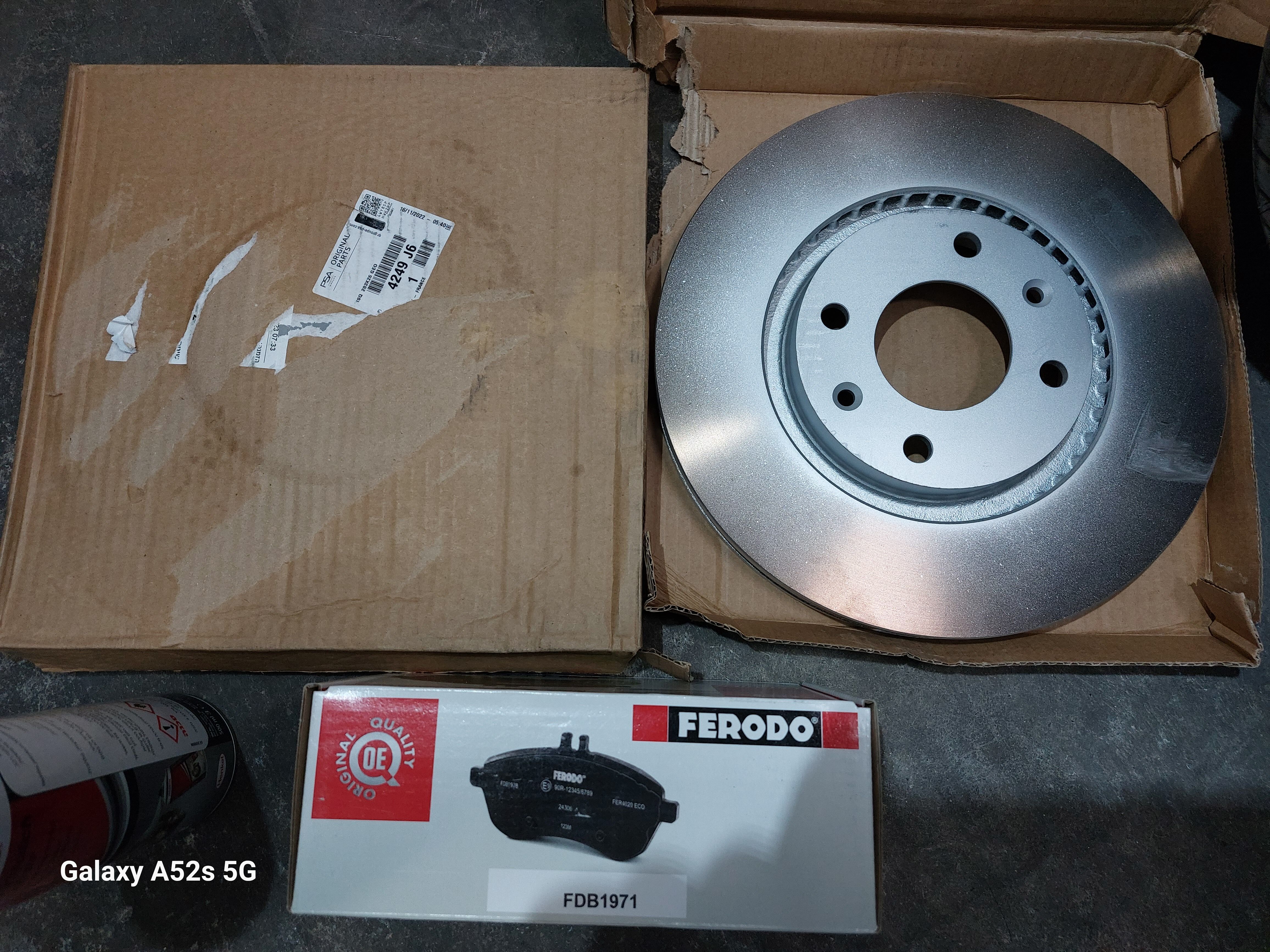

@איציק נ. ממליץ לך להחליף לרפידות של פרודו עם צלחות חדשות. אם חסכו והרכיבו רפידות זולות, לך תדע אילו צלחות יש שם
חשבתי על זה עוד לפניך, זה בדיוק מה שאני עושה עכשיו.

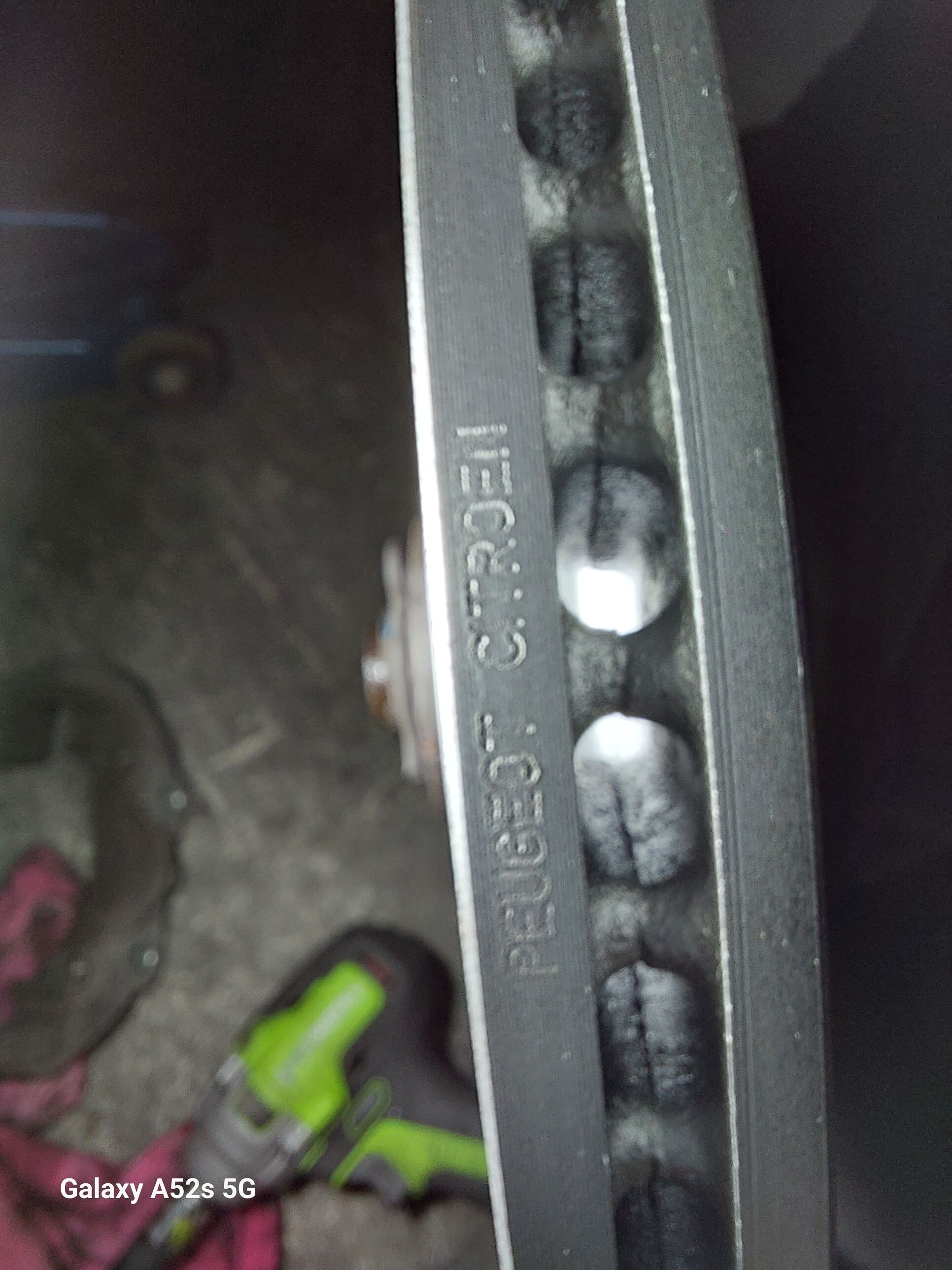

ייתכן ומה שהחמיר\העצים את הבעיה זה עיוות מזערי ביותר של הצלחת השמאלית ביחס לימנית, מה שגרם לקליפר\רפידות "ללכת אחורה" קצת יותר מידי בגלל אותו עיוות שיוצר מעין "שמיניה" בצלחת (כמו שמיניות בגלגל אופניים).

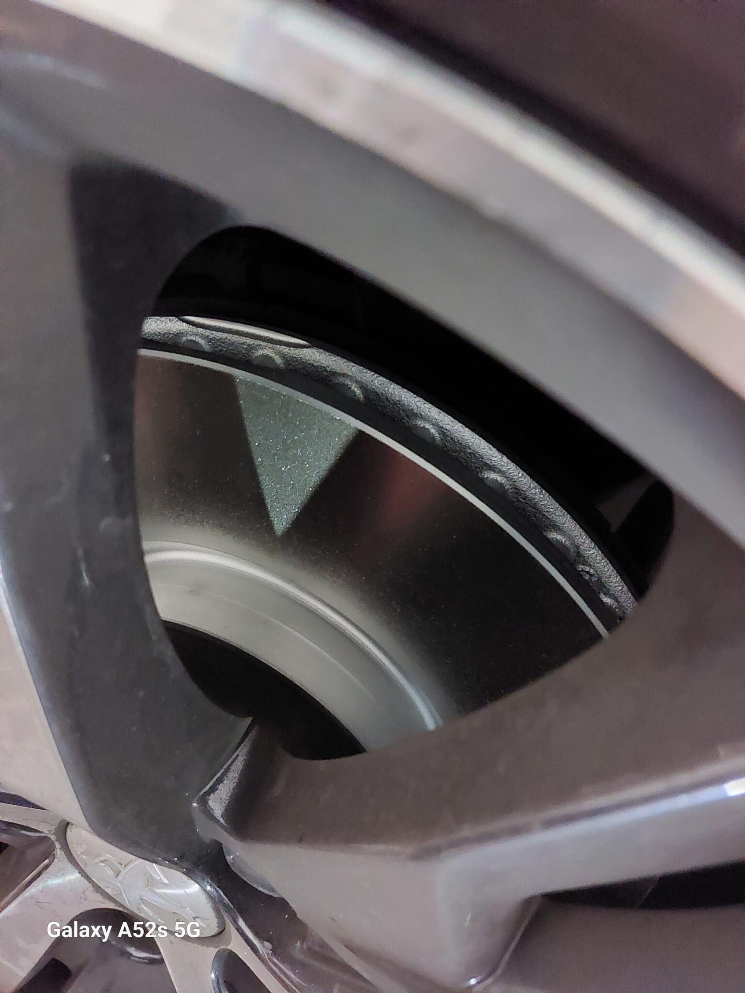

כמו כן, הצלחות המקוריות של PSA התחילו להגיע עם ציפוי אבץ ("גילוון קר") קר לצלעות\מניפות הקירור של הצלחת (כמו גם היקף הצלחת) וגם במרכז.
חשבתי שזה רק בצלחות של 3008 ובכלל תיכננתי להתקין בברלינגו צלחת לא מקורית ולעשות לה ציפוי אבץ בעצמי (רכשתי דרך KSP תרסיס של חברת LOCTITE מדגם 7800 שעמיד בטמפ' של עד 500 מע') אבל אז השתנו דברים וכבר קניתי מקוריות - ומסתבר שגם במקוריות לברלינגו, קוטר 283 מ"מ, יש ציפוי אבץ.
טרם נחשפתי לציפוי הזה בצלחות בלם של רכבים "רגילים" אבל לאחר חפירה קלה ברשת ראיתי שמדובר בעניין מומלץ ביותר שמטרתו לשמר לאורך זמן את יכולת הקירור של המניפות (החלודה גורמת למעין שכבה מעכבת) ויש גם טוענים שבמקרים קיצוניים יותר החלודה גורמת גם לרעידות, לא ברור אם בגלל חוסר איזון שמקורו בחלודה או שמה עיוות שנוצר כתוצאה מהתחממות יתר.
כמו כן, יש הטוענים שהציפוי על הדופן החיצונית מונע את "זחילת" החלודה לכיוון הרפידה, מה (שחלק מחובבי הרכב שצילמו סירטונים ותיעדו מקרים) טוענים זה שבמקרים קיצוניים קורה הוא שחלודה פשוטה ממשיכה פנימה לכיוון הרפידה ומצמצמת את שטח המגע שלה עם הצלחת (מה שאומר - אובדן מסויים בעוצמת הבלימה של המערכת).
אישית לא נתקלתי במקרים כאלה - אבל מעניין איך הצלחות יראו בעוד כמה עשרות אלפי קילומטרים.

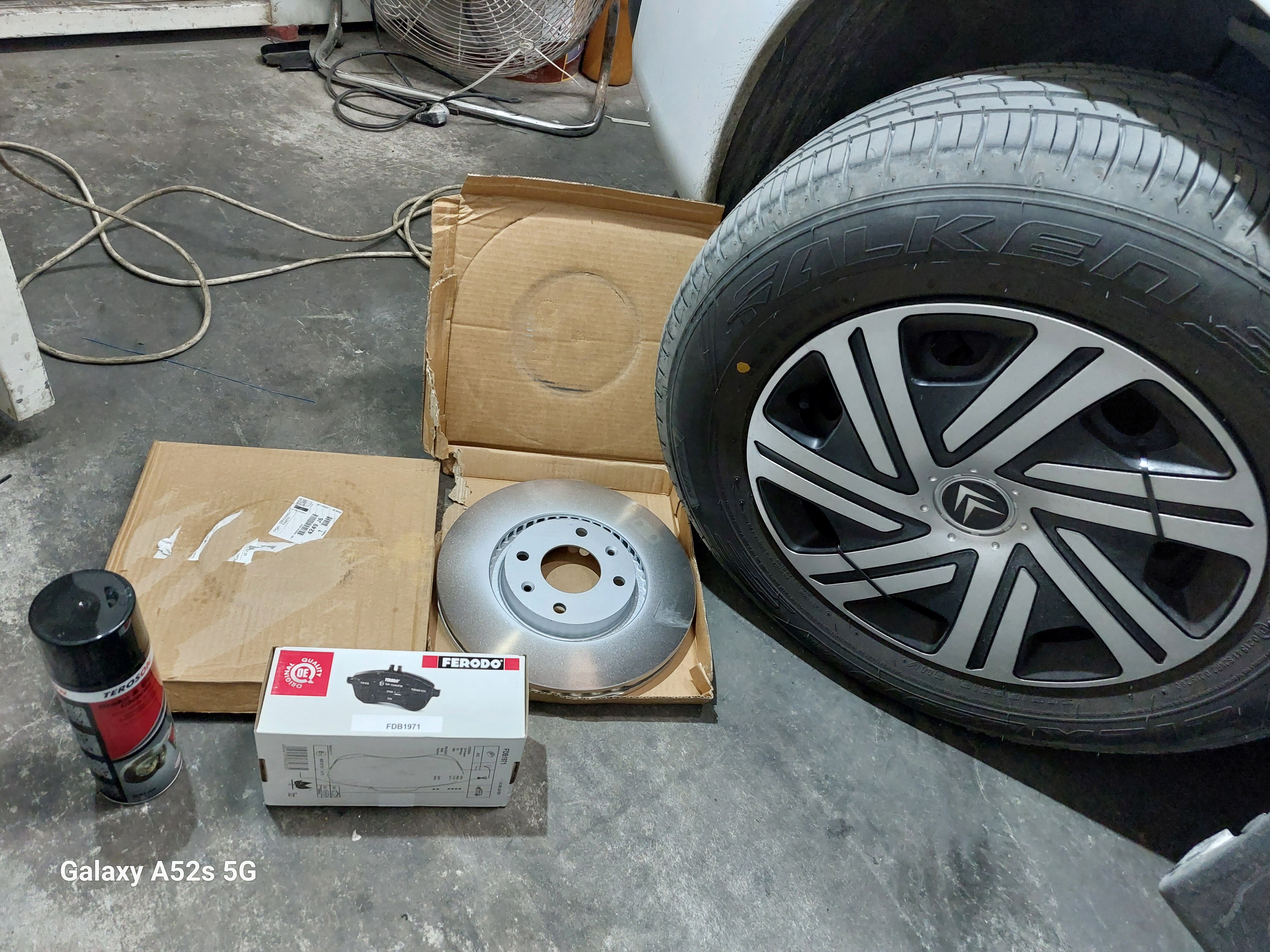

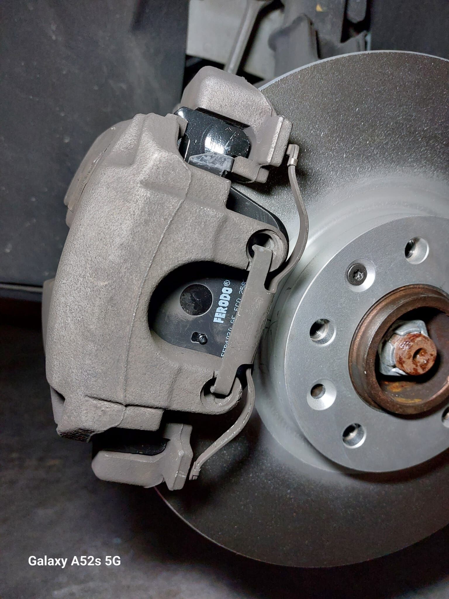

לפני שעה, מלטבשי כתב:
יפה מאוד!
אין אדם יסודי כמוך. נתקלת ברעש הזה בקניית הרכב ולא הרפת.
זה אותו ה-Setup שהרכבת ב-3008?
דא. צלחות מקוריות ורפידות פרודו.
