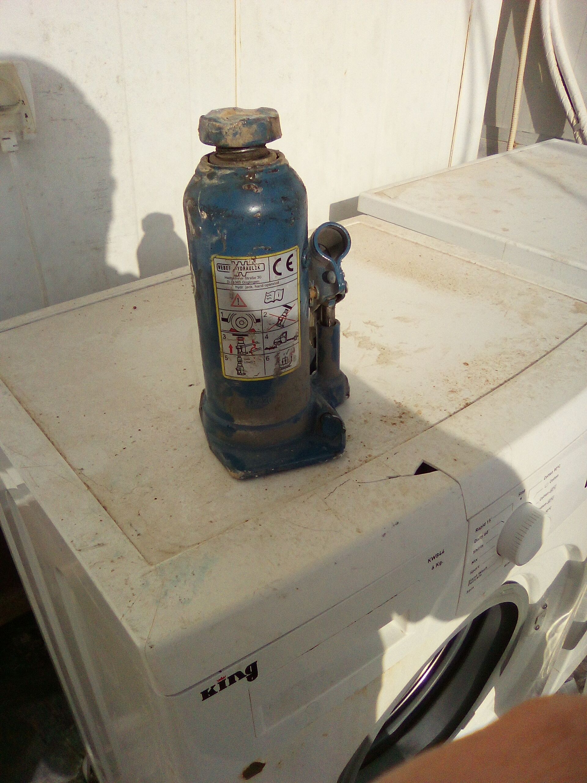

מישהו יודע איך מתקנים/משפצים כזה דבר?
מצאתי את זה.
זה לא עולה עם הידית, אבל אפשר למשוך אותו עם היד בקצת כח וללחוץ אותו בחזרה.
יש מה לעשות עם זה או להשליך אותו בחזרה?

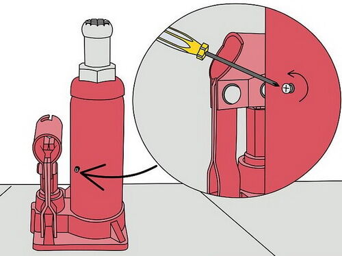

רוב הסיכויים שאין בו שמן.
מאחור יש בורג מילוי, תפתח אותו ותמלא עם מזרק שמן הידרוולי. אחרי זה תוכל לבדוק אם עובד והאם יש דליפות.

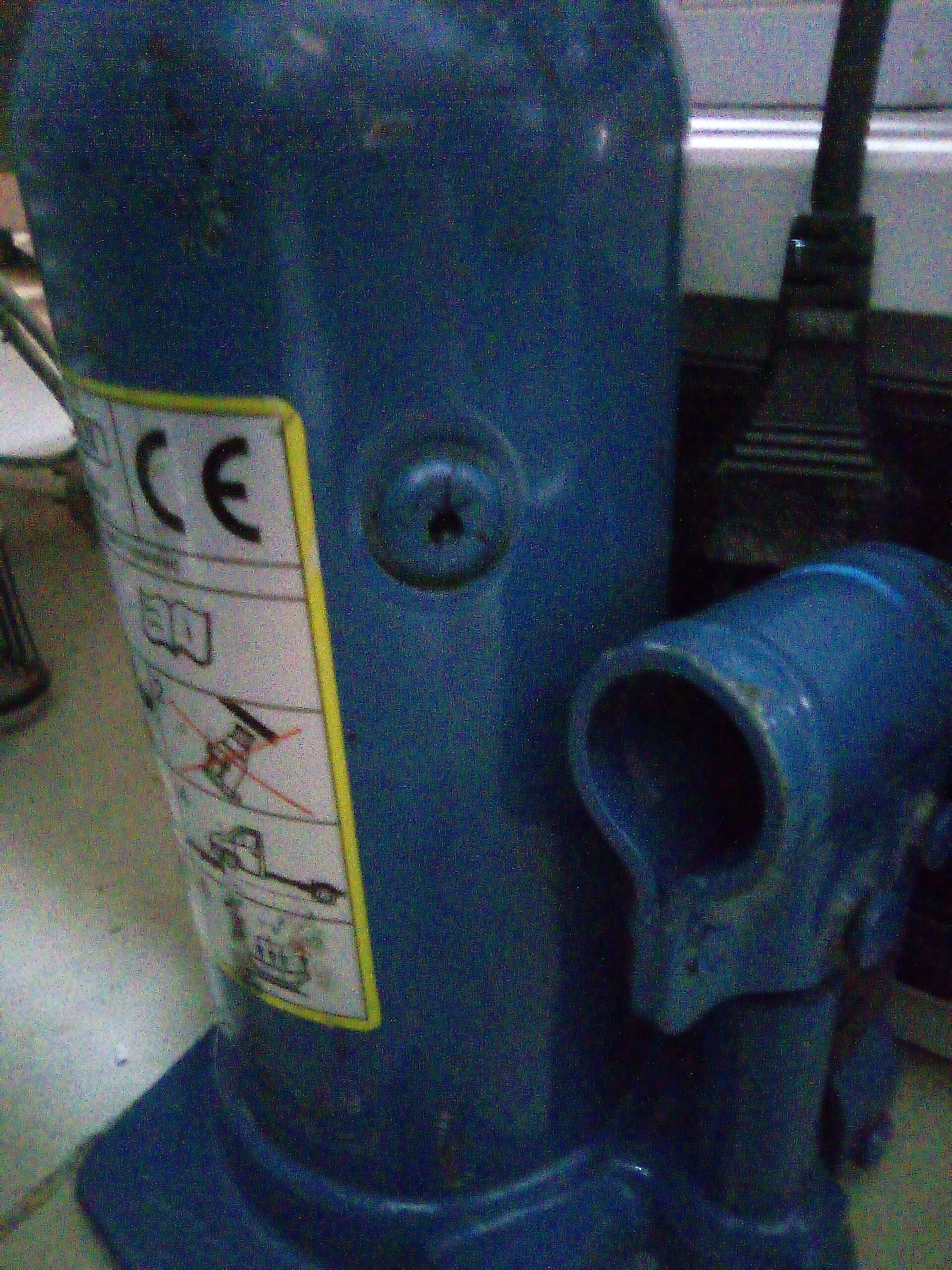

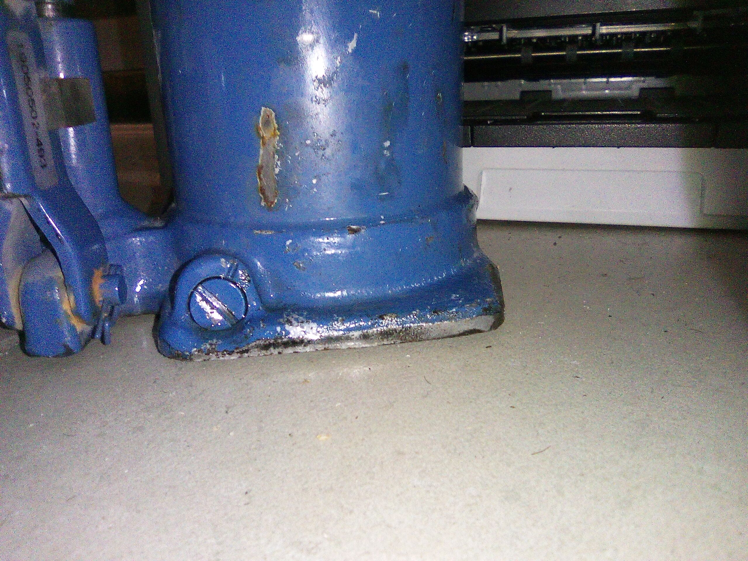

פתחתי את הבורג מאחור ובאמת היה שם ממש קצת שמן, עשירית כוס אולי, וגם ממש נוזלי, כמו שמן קנולה, זה צריך להיות כזה דליל?
אבל בחזית ראיתי שיש איזה גומי שכשלחצתי על המוט העולה ויורד ראיתי שהגומי לא אטום מי יודע מה וכשאני לוחץ יוצא כאלו בועות אויר ממש פיציות ותוך כדי שאני לוחץ על המוט לחצתי גם על הגומי עם טסטר ואז היה כזה ממש "פסססססט" אבל לא חזק ואז המוט ירד יותר בקלות מה זה אומר?

השמן ההידראולי אכן דליל.
הגומיה שצילמת היא פתח המילוי. חד משמעית כדאי לך להחליף אותה. אם תצטרך אחת כזו אשמח למסור לך, אני מפתח תקווה.
