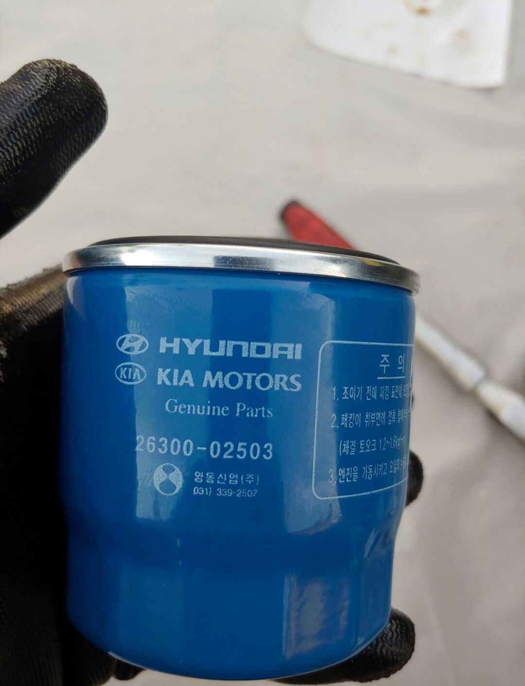

פילטר שמן שים רק מקורי. זה המק"ט שהייתי שם בקיה ריו 1.2.  יש איזה סיכוי קטן שב i10 המק"ט שונה, אף פעם לא בדקתי את זה. רוב הסיכויים שזה אותו מק"ט.

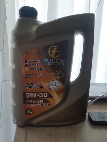

היי צהריים טובים בוקי (וכולם גם כן?!).
אז הייתי בחנות לחלפים "המרכז לרכב" באיזור התעשייה של שילת, וזה מה שהוא נתן לי. מכיר/ים??
ופילטר שמן מקורי.
תודה רבה על העזרה👍.
מעניין,  היצרן  מאיחוד  האמרויות הערביות...
עריכה אחרונה על ידי vladclar
לאחרונה (כנראה מאז הסכמי אברהם) נכנס הרבה שמן מאיחוד האמיריות.
מעניין איך האיכות שלו (מין הסתם לא כמו שמו גרמני... אבל השאלה אם באיכות סיני/טורקי או טוב יותר)
בתאריך 4.5.2023 בשעה 16:55, chrono כתב:
לא מכיר את החברה, אבל השמן מתאים מבחינת צמיגות ותקן, אז הכל טוב.
סינטטי מלא?
אני היום עשיתי החלפת שמן  5W30 לסינטטי מלא. יש גם הרי חצי
בגדול, בדרישות לא מדברים על סינטטי או לא, אלא רק על צמיגות ותקן (ויש שמנים מינרליים שעומדים בתקן SN). אבל ברכב מודרני לא הייתי שם שמן שאינו סינטטי מלא. אולי מדובר בדעה קדומה וחסרת בסיס אמיתי, אבל זה מה שחכמת ההמונים של האינטרנט לימדה אותי.
