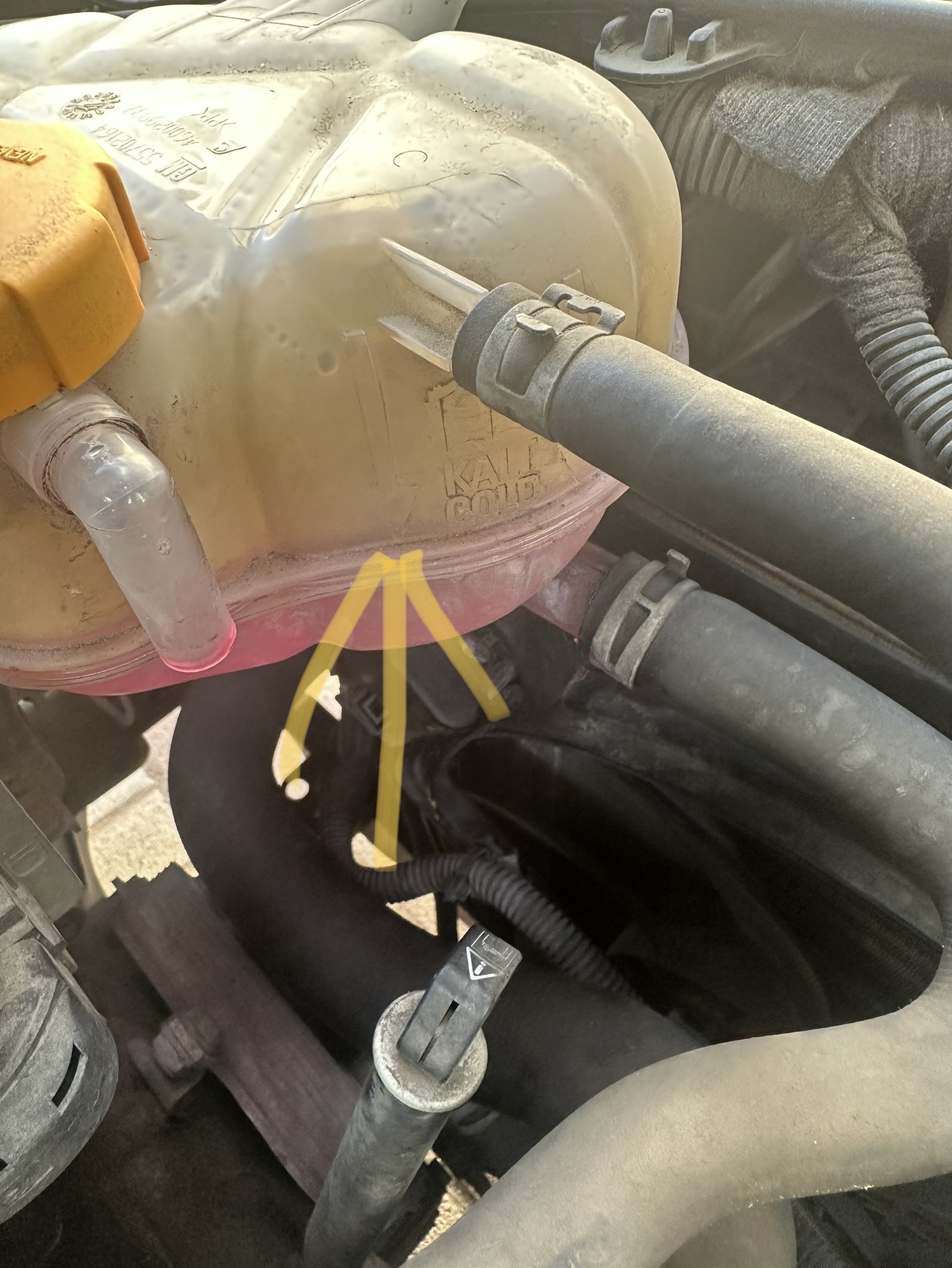

היי בשתי התמונות איפה שסמינתי עם החץ
הצהוב זה הכמות מקסימום נכון?
ושאלה נוספת, ברגע שבקבוק שמן מנוע או מים לקירור נפתחים על ידי ונעשה בהם טיפה שימוש בכדי למלא ואז אני סוגר אותם..יש זמן מוגבל לשימוש? או זה בסדר שהם בתא המטען עד השימוש הבא. (על שתיהם לא מצאתי תוקף רק מספרים של חודש ושנה שאולי הכוונה לשנת יצור בכלל..)
לדוגמא על הנוזל קירור מופיע לי ככה כמו בתמונה.
ולא ברור לי אם זה התוקף.. .
על השמן מנוע, ראיתי רק שרשום 2020 ועוד מספרים וגם לא ברור אם זה התוקף.6A5CA6FD-382B-452F-ACA7-24E03A43C6FC.thumb.jpeg.258874b6c390e24d0ac1aa62f5ee2725.jpeg
עריכה אחרונה על ידי Barak558855

יצא לי כמה פעמים להוסיף קצת נוזל בלמים מבקבוק פתוח בן אולי שנה (כשבטעות חשבתי שטיפה חסר) ורק אחרי זה שמתי לב שלא חסר ושזה היה במד של המקסימום. אז אדע לפעם הבאה.. אז לא קריטי אם יצא לי כמה פעמים להוסיף קצת נוזל בלם מבקבוק פתוח נכון?
ואיפה שסמנתי בצהוב זה המקסימום נכון?

לפני 3 שעות, Barak558855 כתב:
נכון
