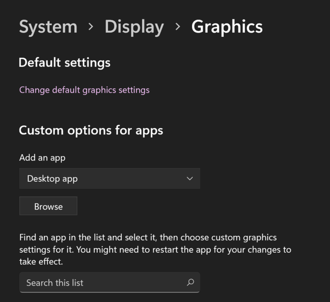

תבדוק מה מוגדר בכרטיס מסך ובאיזה תדר.
HDR מופעל או לא וVariable framerate גם עלולים להיות בעיות - שלדוגמא אותו כבל וכרטיס מסך מובנה לא יתקלו בהם.
מסכים אבל - בגדול נראה שאיזשהו חלק מהhandshake לגבי הפורמט מתחרפן (עדיין יכול להיות מגבלה של רוחב פס על הכבל אגב)
