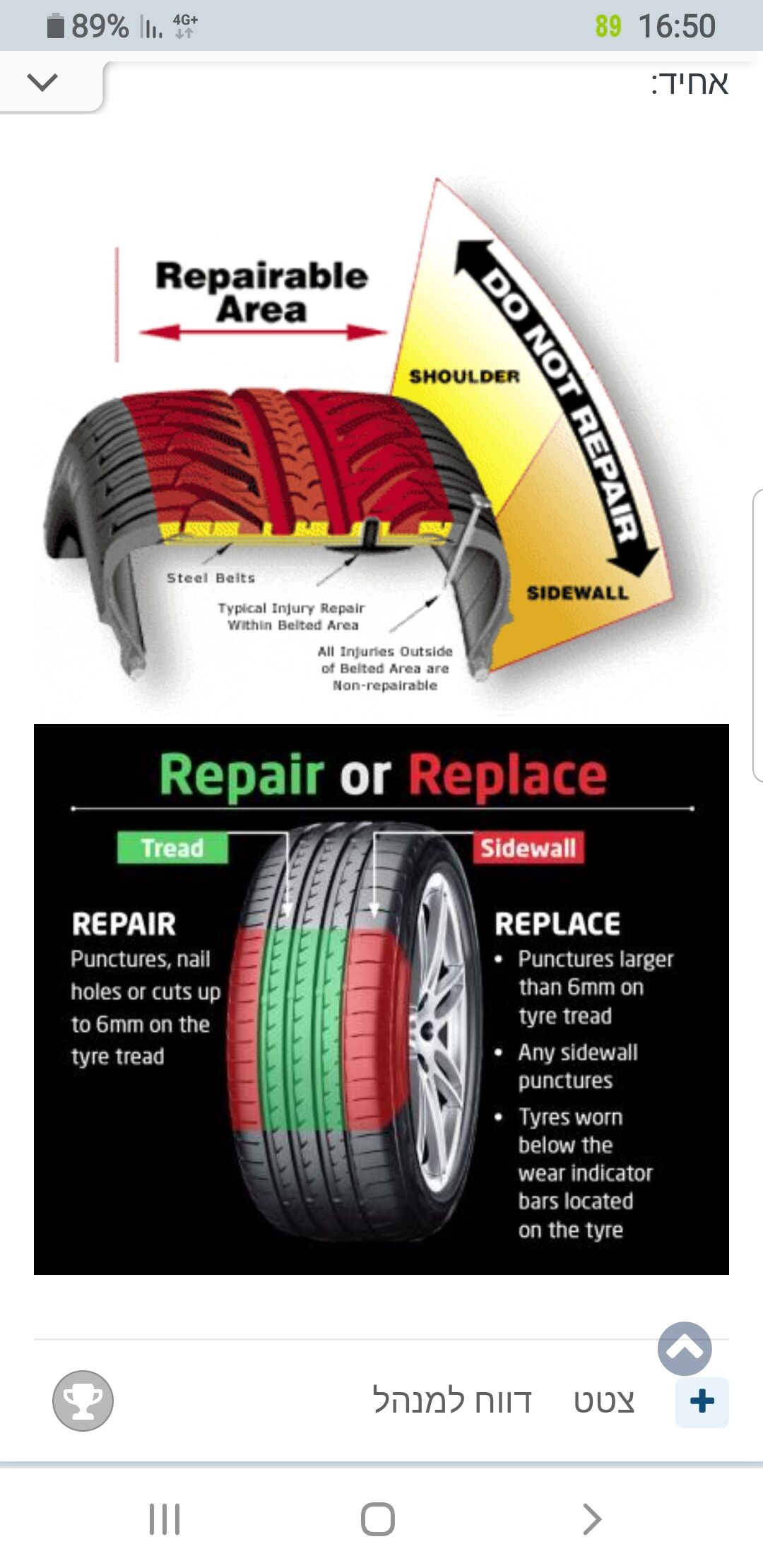

המקום לא גבולי, הוא אסור לתיקון מבחינה בטיחותית.
זה שמתקנים לא הופך את התיקון לבטוח.
עשרות פעמים התמונות האלה פורסמו כאן:
בתמונה כתוב PRIMACY, אז PS4 זה לא.
מה שמשחק לטובתך, כי הוא זול יותר.
