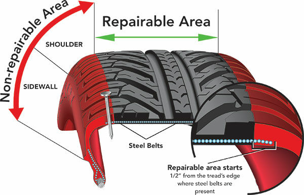

היי אשמח לחוות דעת.
מצב תמונה האם במקום רגיש?
לטענת הפנצ'ריה מיקום בעייתי שהתיקון לא בהכרח יצליח אבל הוא ״ינסה״.
הוא תיקן ואז הראה לי עם סבון שעדיין ״בורח״ אוויר. או שהוא לא עשה את התיקון כמו שצריך בשביל לדחוף לי צמיג חדש.
ממש הרגיש לי שהוא עובד עליי אמרתי לו תרכיב חזרה אחליט כבר מה לעשות.
אז הוא אמר לי 50 ש"ח שבשלט היה רשום 25.
ששאלתי למה אמר בגלל ששבת.
ממש מרגיש לי שהוא עשה הכל בשביל שאחליף צמיג.
נאלצתי לקנות צמיג חדש.
ממש מרגיש לי שעבדו עליי בעיניים. יום שבת אין כלום מסביבך.
ד.א.
שהעברתי את היד מתוך פנים הצמיג לא הבורג לא היה מורגש כלל! הוא לא חדר עד הסוף אך כן היה מחסור של אוויר (לא גדול).
יכול להיות שעל אף שהוא לא חדר עד הסוף זה בעיה?

תודה על התגובה המהירה.
ראיתי את האיור שצירפת. אם כי לא ברור מתי מתחיל תחום ה"כתף" . האם מהקו הרחב של ה1 ס"מ בצמיג שלי?
להבא
יכול להיות שבורג שלא חדר עד הסוף עדיין יחשב בפנצ'ר?
הכוונה, יכול להיות שבריחת האוויר הייתה מקרית והיה צריך רק לשלוף את הבורג?
הוא בוודאות לא חדר עד הסוף גם הוא אמר.
אלה החיים שלך. אם מדובר בצמיג חדש  ומולו צמיג חדש החלף אותו. אם מדובר בצמיגים שאינם חדשים החלף זוג, כי חשובה הסימטריה הין הצדדים.

לפני 5 שעות, David32 כתב:
חד משמעית מיקום בעייתי, וגם עניין המחיר מקובל - בשבת גובים יותר, אבל היה צריך להיות כתוב איפשהו באופן ברור.
