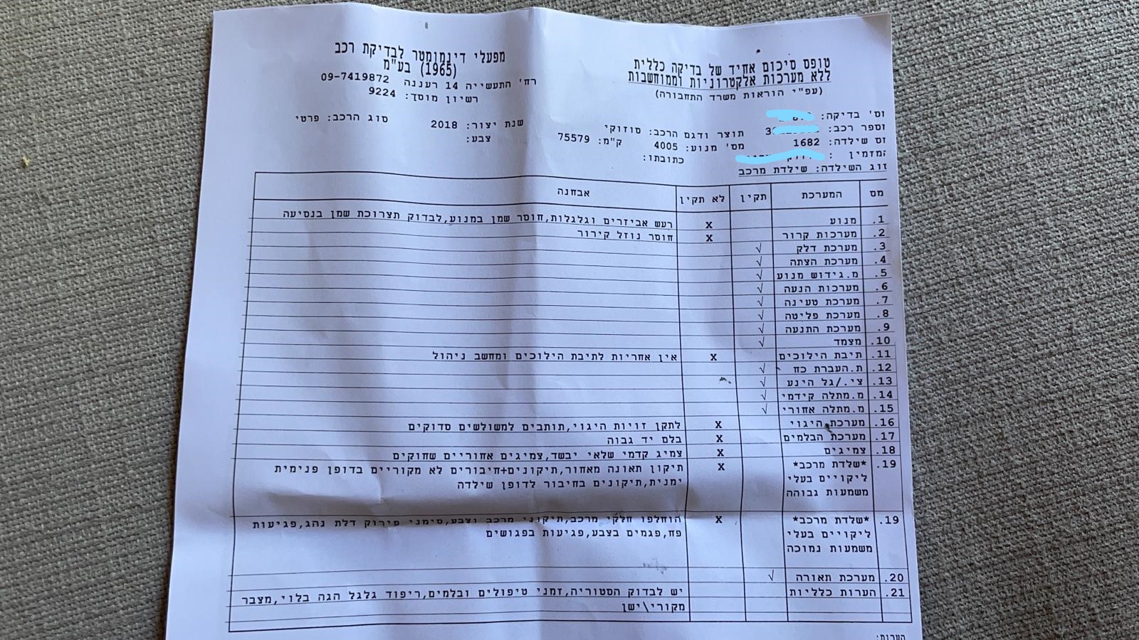

  19. תודה , אז הרכב הראשון נפסל לחלוטין. הרכב השני, אם למישהו יש טיפה לשפוך אור על הנושא...רשום משמעות נמוכה... NOKNOK תודה ! אילו הייתי יודע בעצמי כניראה שלא הייתי שואל את המומחים פה:) אינני מהתחום ולא יודע בדיוק מה המשמעויות..
  20. היי אשמח מאוד לקבל התייחסות חוכמת ההמונים על המשמעויות של הבדיקות ל2 הרכבים הנ"ל. בדגש על הבדיקה של משמעות נמוכה בשלדה קורת רוחב.
  21. הנקודה על התנהגות המתלים ברורה. אני אעשה מחר נסיעת מבחן ואוודע שזה לא בלתי נסבל. כרגע בסדר העדיפויות ברכישת הרכב היא אמינות מחיר וחלל מרווח. אשמח לנסות ולחזור להתמקד בבדיקות שהעלתי... האם ממש להתרחק או שיש סיכוי "להציל " את העסקה? מה אומר נקישה והשהיה בהעברת הילוכים? האם אולי דרך מספר הרכב יש לי אפשרות לגלות את העבר הביטוחי והתאונה?
  22. תודה מארק! אני אמשיך לחפש קרוסאובר ! לפני שאני יורד סופית מאת עם התיקון בקורת הרוחב. יש דרך לדעת טוב יותר את חומרת התקלה ומה הרכב עבר? האם מדובר בפגיעה בשלדה שפוגעת בבטיחות הרכב? האם התיקון פשוט פתר את הבעיה? למה הגידור אותה חשיבות נמוכה אם כך? מה לגבי שאר תוצאות הבדיקה?בכל מקרה כפי שאמרת רכב מבוקש עם קמ נמוך מאוד לא מוצאים כל יום. יכול להיות ששווה לנסות להוריד במחיר ?
  23. תוכל לנסות לתאר לי למה אתה מתכוון "רוכן על המתלים" ? אני אעשה נסיעה על הרכב ביום ראשון ורוצה לראות אם אני שם לב לתחושה הזאת. מכיר את מעקכות המולטימדיה חיישני הרוורס והמובולאי. בימים אלה נוהג באוריס היברידית 2013 שאני לא כזה נהנה מהנסיעה בה ומקביל בפג'ו 307 (מנוע 2000) שנת 2002 שבסוף ימיה שאני מת על ההתנהגות כביש שלה. כמובן שאין להשוות ל"גיפון". מה ניתן ללמוד מ2 הבדיקות הנל בעיקר מסעיף 19 עם הליקויים בשלדת המרכב. "תיקוני תאונה מאחור, תיקונים + חיבורים...." יש אתרים שאני יכול להכניס מספר רכב ואני מקבל היסטוריה תביעות?
