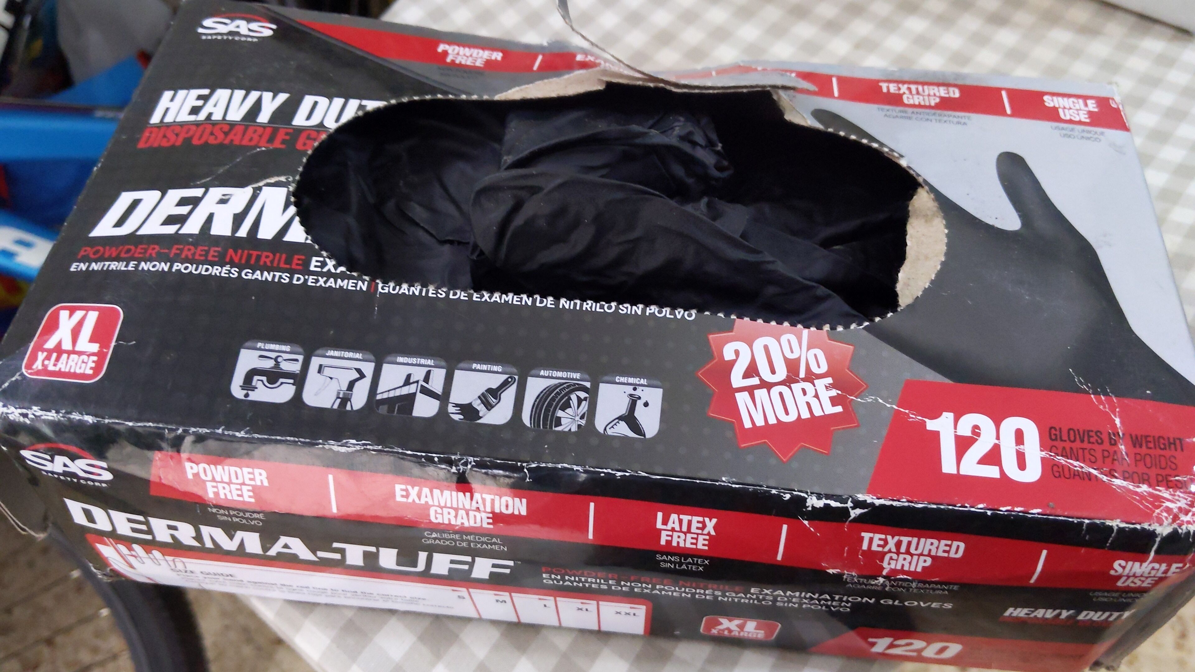

אני מפונק.
במקום להשתמש ב5 זוגות כפפות ניטריל משתמש בכאלה
https://www.wertheim.co.il/product/כפפות-שחורות-black-diamond/ או שוות ערך להם שאני מזמין מחו"ל. עולה יותר מ1 שח לכפפה אבל שווה.

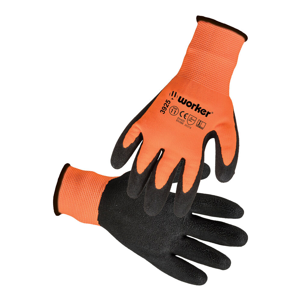

השתמשתי הרבה שנים בכפפות גומי, עד שקניתי שקית עם ככפות מכונאים - הן לא אטומות 100% לשמן אבל שומרות על הידיים הרבה יותר טוב ואני מעדיף אותן על פני כפפות גומי.
מה שקניתי זה משהו לא ממותג וזול, לא מה שבתמונה. אבל לעבודות DIY פעם ב... זה מספיק.
עבודות על מערכת המתלים, החלפת סטרטר, אלטרנטור, ראש מנוע וכדומה - עושה עם כפפות מכונאים רב פעמיות של Würth.
עבודות עם נוזלים, שמן, נוזל בלמים, נוזל קירור וכדומה, או חלקים עדינים במיוחד, עם הכפפות החד פעמיות היקרות שהראיתי בהודעה הקודמת.
שמן הורס את כפפות הבד.
