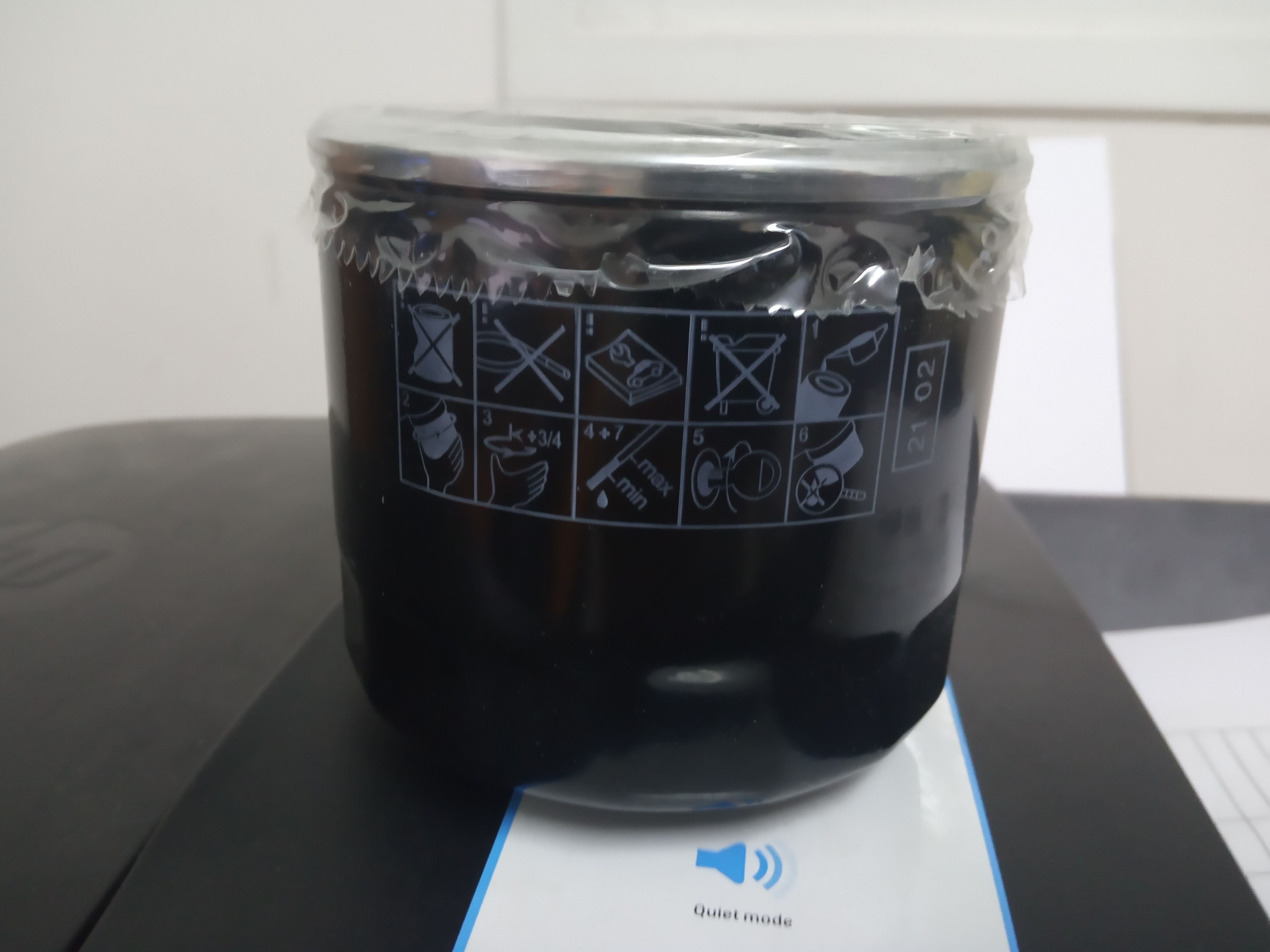

מצ"ב תמונה מהפילטר MANN תוצרת קוריאה.
הקטע שאני לא בטוח בו זה חוזק הסגירה ביד של הפילטר. לאחר שקשה לסגור עם היד, צריך עוד 3/4 סיבוב - נשמע פשוט מקווה שלא אהרוס משהו.
לפני 9 שעות, FROGIE כתב:
תודה רבה לכולם, עזרתם מאוד!
מחכה כבר לביצוע. שנה לאחר "הטיפול" הקודם שגבו 700ש"ח על החלפת שמן (רשמי יבואן) אגיע ל6.5K.
ברנו הוראות יצרן אומרות מרגע שנוגעת גומית הפילטר בבלוק עוד 3/4 סיבוב רצוי בכח יד
הגומיה גמישה ותתכווץ לפי כח הסגירה
כלום לא ישבר
