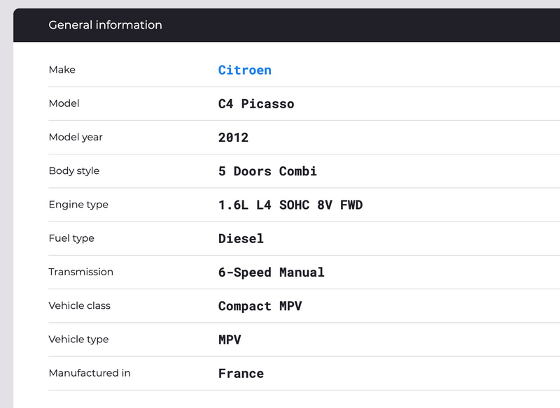

לגבי המנוע, כשאתה הולך לראות את האוטו תצלם את מספר ה VIN.
מופיע בתווית בתחתית השמשה הקידמית בצד שמאל למטה, רואים מבחוץ. וגם במסמכים של הרכב.
במספר הזה ספרות 6 עד 8 מציינות דגם מנוע, לפי דגם המנוע חפש באינטרנט או תרשום פה ותדע אם זה הגרסה הישנה או החדשה. כאמור אני לא חושב שהיה מנוע גרסה ישנה שעומד ביורו 5.

הרווחת. זו גירסת שמונה שסתומים.
