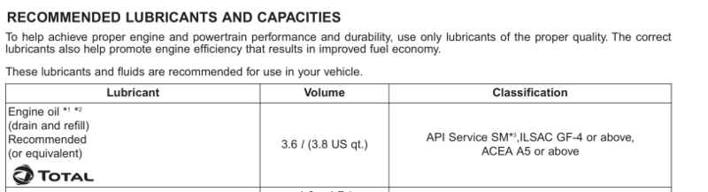

עומד לפני החלפת שמן פעם ראשונה :) וקודם צריך לבחור שמן מתאים וטוב.
מצורף תמונה מספר רכב.image_2021-11-01_222624.thumb.png.4f9a3e210d3f8402cafadefab467a80b.png
השמן המדובר הוא של MOTUL בצמיגות הנכונה 5-30. בתמונה מצויין 8100 ECO-NERGY. המחיר 35 לליטר.

שאלתי, כיוון שלא מופיע תקן ILSAC , ותקן API הוא לא SM [בהערה כתוב שאם אין SM גם SL טוב], האם זה טוב מספיק לקנות או שכדאי לבחור שמן אחר?
תקינת api ותקינת ilsac מקבילות. כלומר מה שעומד בתקן sm עומד גם ב gf4 וההפך.
אתה יכול לראות את הדירוגים פה
http://www.pqiamerica.com/apiserviceclass.htm
אני הייתי רוכש שמן בתקן sm ולא מתפשר. אין סיבה. אין שום דבר מיוחד במוטול שציינת ששווה בשבילו לעגל פינות.
יום טוב גם לך
אבל יש לו תקן A5 וזה מספיק.
בעיקרון מספיק שהשמן יעמוד באחד התקנים ולא בכולם. מספר תקנים מובאים בספר בשביל לאפשר שימוש בשמנים שמופיע עליהם רק תקן אחד לדוגמא רק A5 או רק SM.

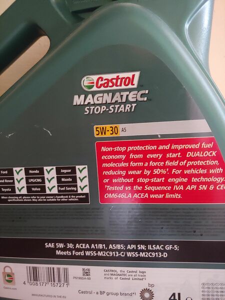

הבעיה שהתקנים של ACEA ושל API לא מקבילים ואז נוצר המצב שמתאר פותח השירשור.
לפני 36 דקות, Buki כתב:
זה נכון,
דווקא בגלל שהתקנים לא מקבילים, ולנו בתור האדם הפשוט אין שום דרך לדעת מה ההבדלים בינהם,
לדעתי עדיף לרכוש שמן שעומד בשניהם, בייחוד שלא מדובר במשהו אקזוטי כלל וכלל.
יום טוב גם לך
תודה לעונים.
אחפש את שני התקנים.

אתה יכול לשים משהו של אחד התקנים אבל אם כבר הייתי מחפש את הA5 כי הוא כביכול הכי "קשוח" ואם כבר את זה של ilsac אז לפחות GF-6 או 5 כדי לקבל את הגרסא המעודכנת של התקן.
