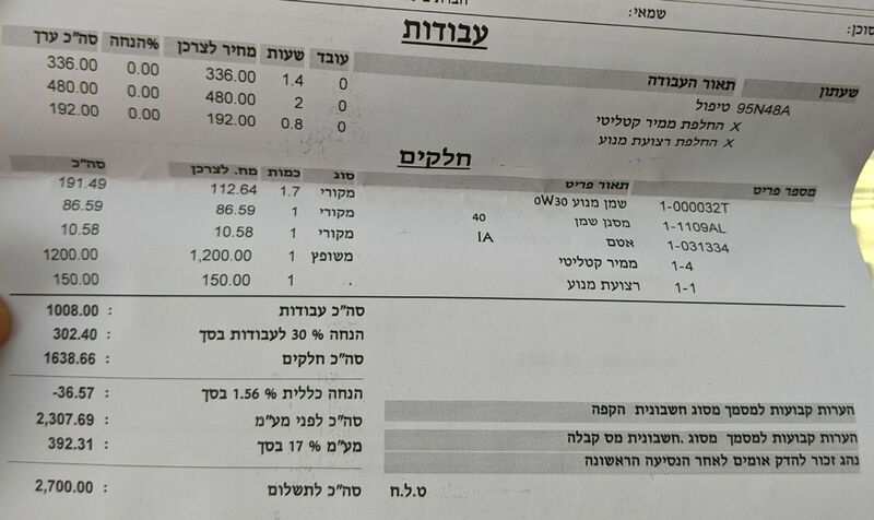

גם ממיר הלך לך , גם מנוע שאוכל שמן..מה יהיה עם פיג'ו... תעיף את הרכב אחי לדעתי מדובר פה בעניין של אוברול שעלותו היא גבוה (כמובן שתלך לעשות איבחון מקצועי). תעיף את הרכב.
לפחות אני יודע מה המחלות שלו :)
דווקא הרכב מאוד חסכוני ולא עשה שום בעיות מיוחדות עד השנתיים האחרונות. כל הבעיות צצו עם תום תקופת האחריות...
כרגע אני לא בשלב שיכול להחליף רכב
