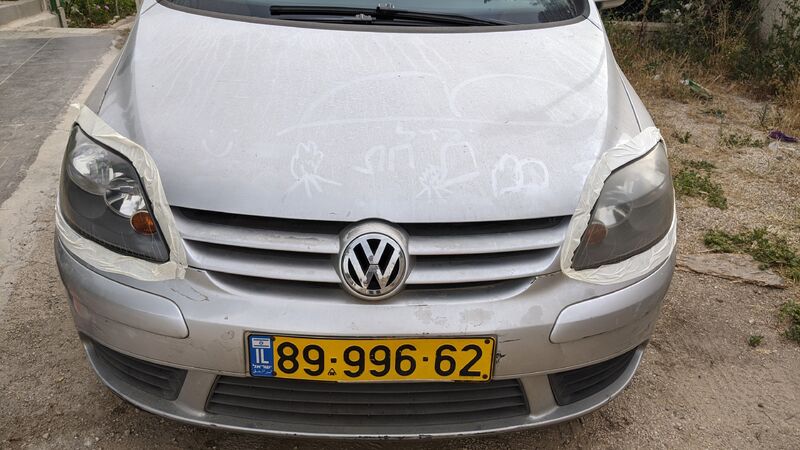

מנסה להבין ממבט על הפנסים אם הם צריכים ליטוש לפני הטסט.
אז לפני שאני ניגש לבעל מקצוע לשאול ולקבל תשובה חיובית בכל מקרה, איך ניתן לזהות את זה?

נטו מלהסתכל עליהם או שלא עברת טסט בגללם.
נראה שכן צריך אבל אתה יכול לעשות בעצמך, לא חסר מדריכים איך לעשות וערכות באוטודיפוט
גבולי, אבל בשביל לא לחזור שוב לטסט אפשר לקנות ערכת ליטוש או לבצע אצל בעל מקצוע.

את האמת, נראה שהוא מאיר טוב אז אני לא רוצה לעשות משהו שיוריד מחיי הפנס ובעוד שנה אצטרך להחליף אותו.
אני מאמין שהראייה שלי לא משקפת באמת את המכשור בטסט אבל מצד שני לא בא לי לחזור לעשות שוב טסט אם יכשילו על זה.
אם רק לעבור טסט זה מה שמעניין אותך, תלך. אם עברת הכל סבבה, אם לא עברת אז תעשה את הליטוש לפנסים שכבר שקלת לעשות.
אני לא מאמין בגישה הזו, האינטרס לנסוע ברכב תקין גדול מהאינטרס לעבור טסטים. הפנס נראה צהוב וירוק ועדיף לחדש אותו בלי קשר לטסט. גם אם אתה חושב שהוא מאיר מספיק טוב בלילה. לדעתי אחרי הליטוש אתה תרגיש בהבדל.
כל עוד לא משתמשים בממסים ושאר קיצורי דרך כימיים, אלא מבצעים ליטוש עם נייר מים ולאחריו פוליש ווקס בלבד אין קיצור של חיי הפנס. הוא גם ככה עכור ולא מתפקד טוב.
אני מבצע כל שנה ביום הטסט או יום קודם, ליטוש עדין (נייר מים 800 ואז 1000 ואחר כך 1200), משחת פוליש, ספריי ווקס, ניגוב ולטסט.
ליטוש אצל בעל מקצוע עולה סביב 150 ש"ח ואורך כחצי שעה - השקעה קטנה  בתחזוקת אחד מאמצעי הבטיחות החשובים של הרכב. צריך לבצע פעם בכמה שנים.
לפני 5 שעות, David32 כתב:
עשיתי עם ערכת חידוש פנסים של סונקס. לקח לי חצי שעה בלחץ, היה לי הרבה יותר קל ממה שחשבתי.
למחרת עברתי טסט.
השיפור בתאורה מורגש מיד.
