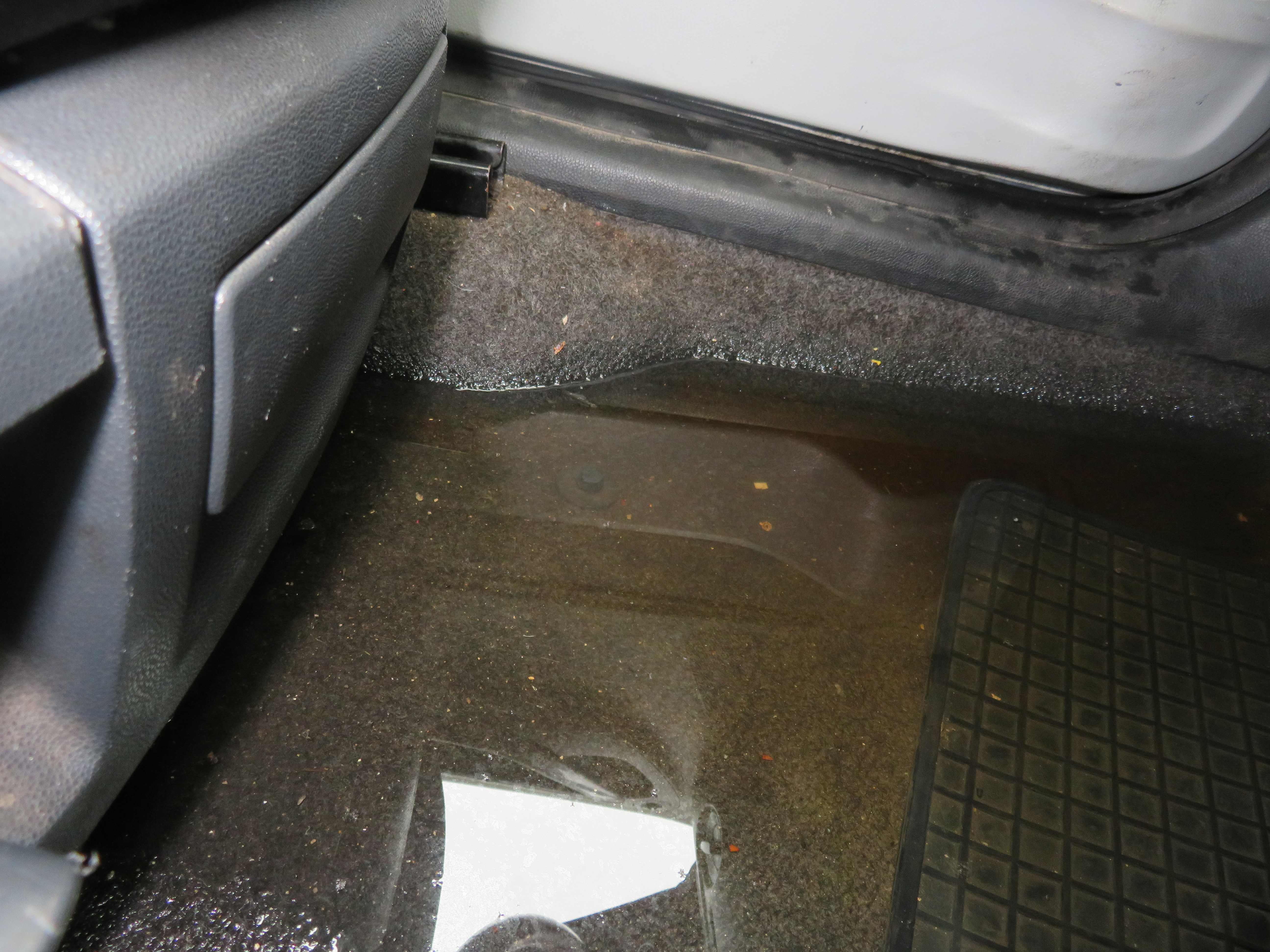

כרגע יורד אצלנו גשם יצאתי לבדוק רטיבות, הגג יבש (רק כשהיה שלג על הגג, הוא נזל לרכב)
לעומת זאת אזור הדוושות רטוב, מצ"ב תמונה של השלולית.IMG_0109.thumb.JPG.58ee8acc38aff274d2fbb891c9425904.JPG.

ממליץ לך לטפל בהקדם כמו כן לבדוק איך הכי נכון לייבש באופן נכון אחרת יהיה לך ריח של עובש וטחב ולא יהיה קל להיפטר מזה.
Sent from my Redmi Note 7 using Tapatalk
זאת חתיכת נזילה...
תכסה את הרכב עם ניילון, בעיקר את החלק העליון של השמשה בחיבור עם הגג .
אם יש באיזור חניון תת קרקעי - תחנה שם.
כאשר ייגמרו הגשמים, תספוג את הרטיבית עד כמה שניתן ותשאיר חלונות פתוחים כמה שאפשר.
לצערך, הגשמים יחזרו ביום שלישי.
אם נקודת החשמל נגישה, אחרי שתספוג את המיים עם סמרטוטים, אפשר לייבש בעזרת הפן.
אם זה בחלק העליון של השמשה, אפשר לנסות תיקון ללא הורדת השמשה.
 מרימים מעט את הגומיה כדי דחוף פיה של דבק שמשות ומריצים פס איטום דק לאורך השמשה ומחזירים את הגומיה למקום.
היות ועכשיו חורף, הייתי בודק לא רק את השמשה. למשל: האם הצטברו עלים מתחת לשמשה הקדמית. אם כן, השאיבה היא באמצעות צינורית.
בכל מקרה, עד שיימצא הפתרון, קנה סופג לחות כדוגמת סנו פרש סופג לחות ומונע עובש. זה יחסוך לך נזק עתידי רב.
