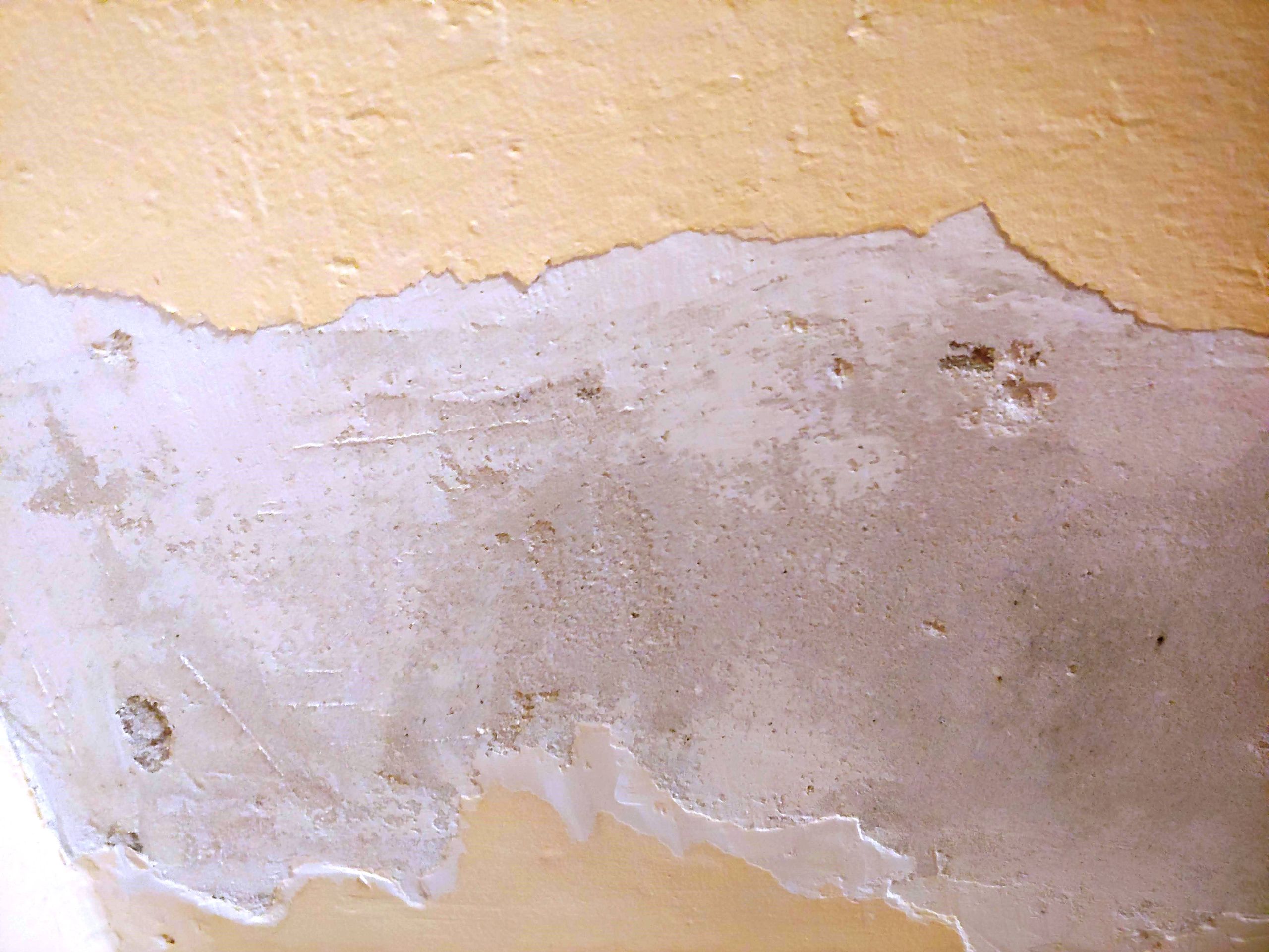

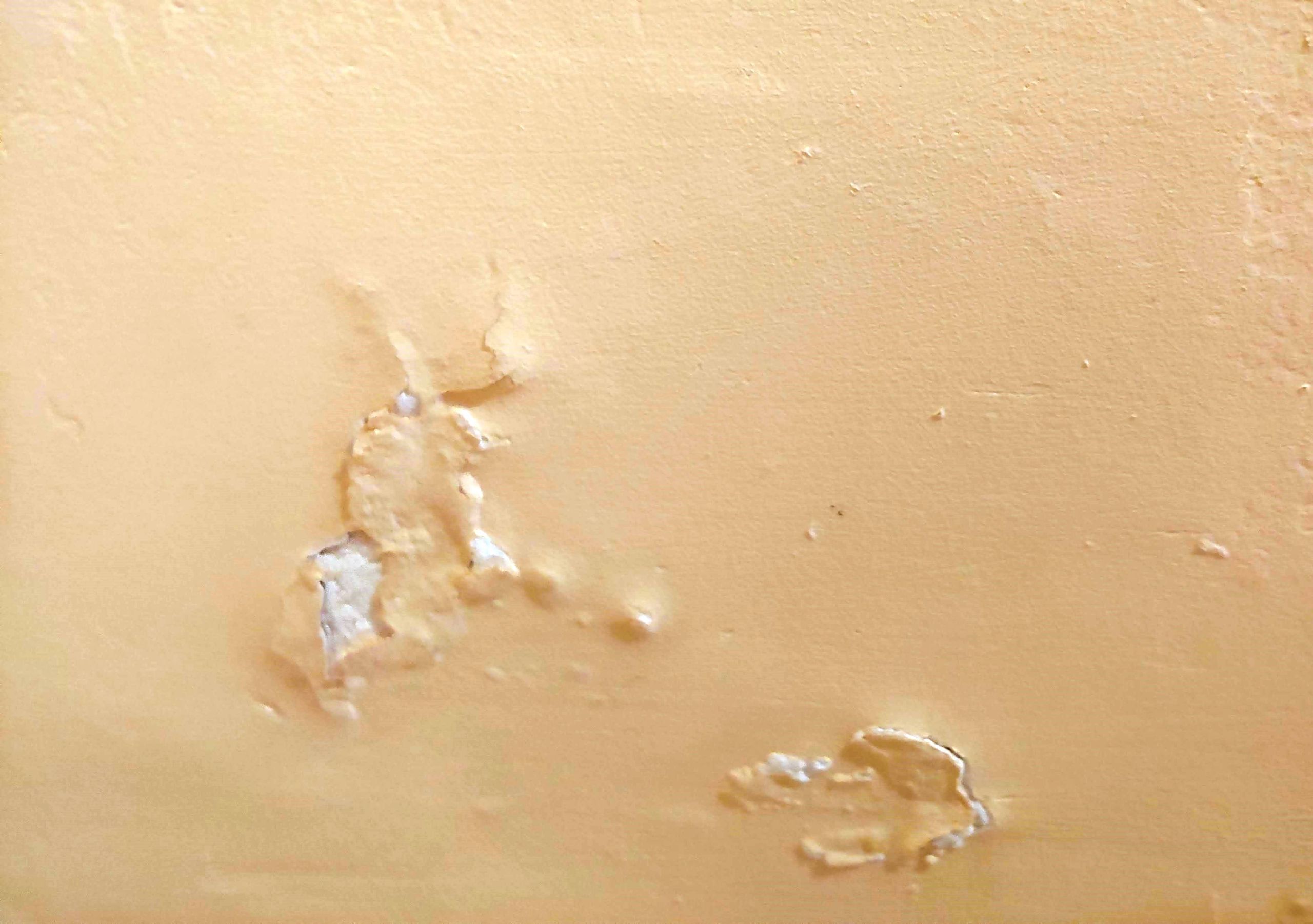

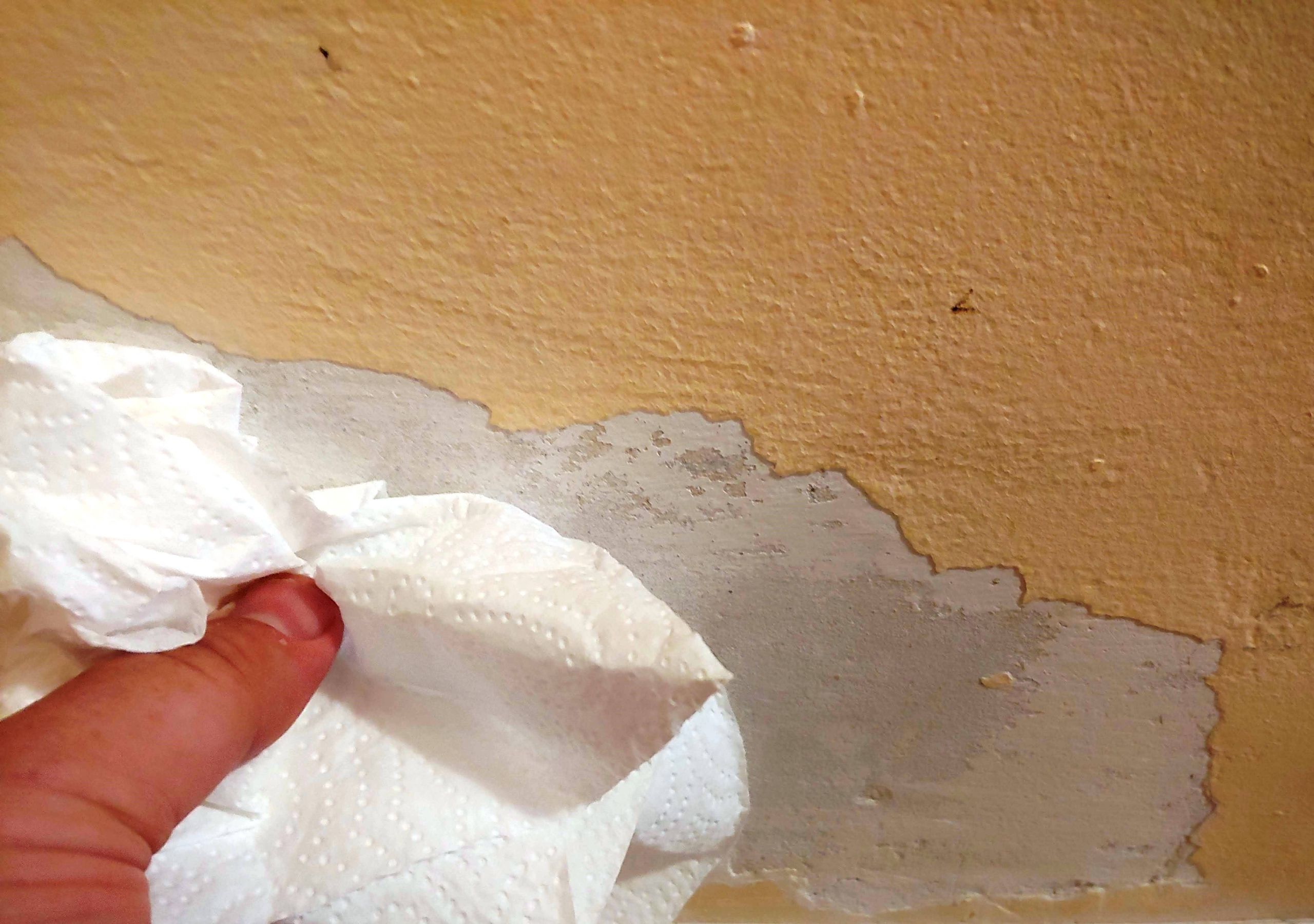

מצב התחלתי, עקב חלחול מי גשם:
יבוצע איטום קירות, אני מקווה שמקור החלחול יתוקן. נתתי לקיר להתייבש כחצי שנה לפני ביצוע התיקון.

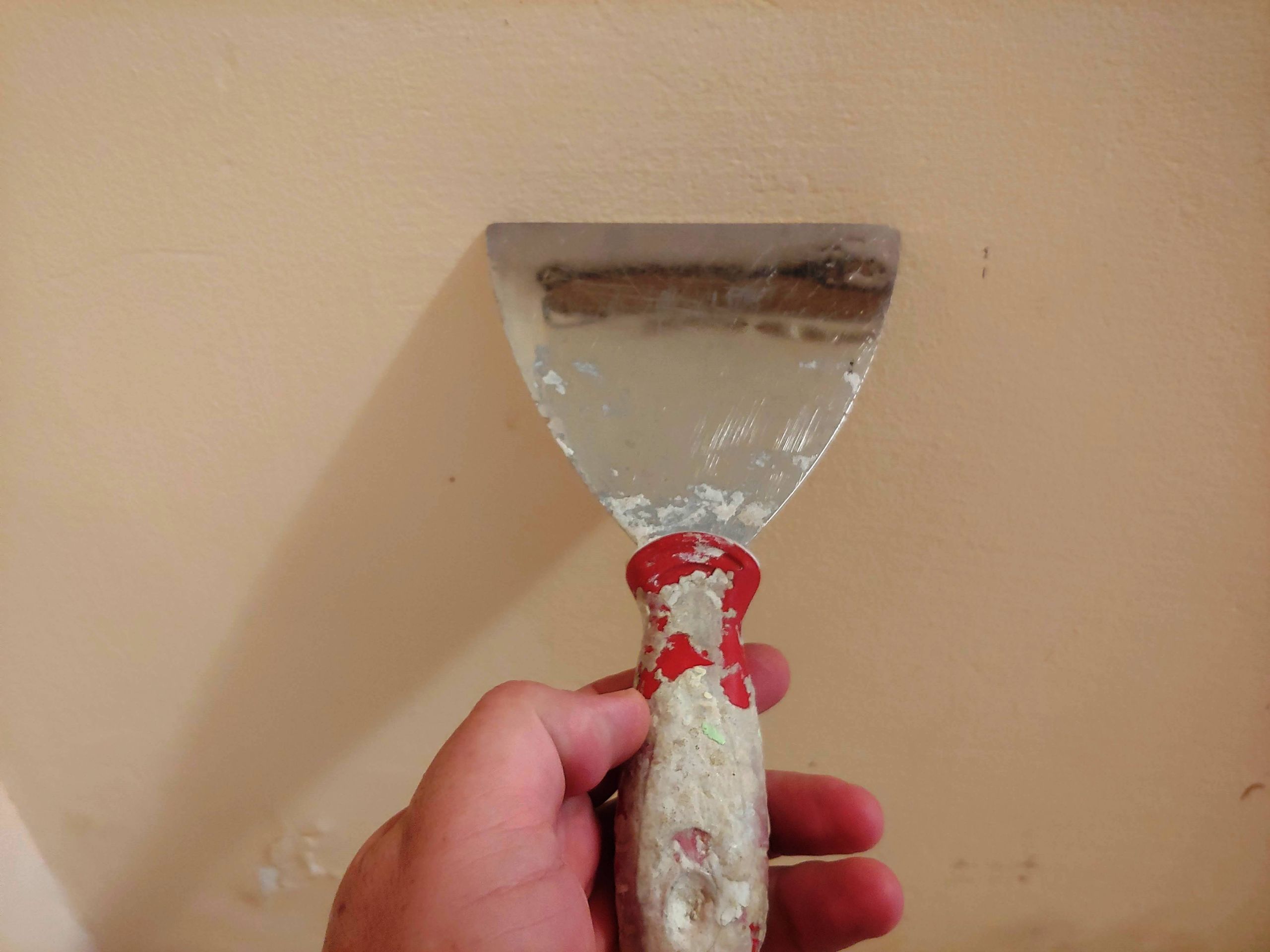

באמצעות שפכטל, כל הצבע הרופף יורד.
ניקוי אבק מהקיר.

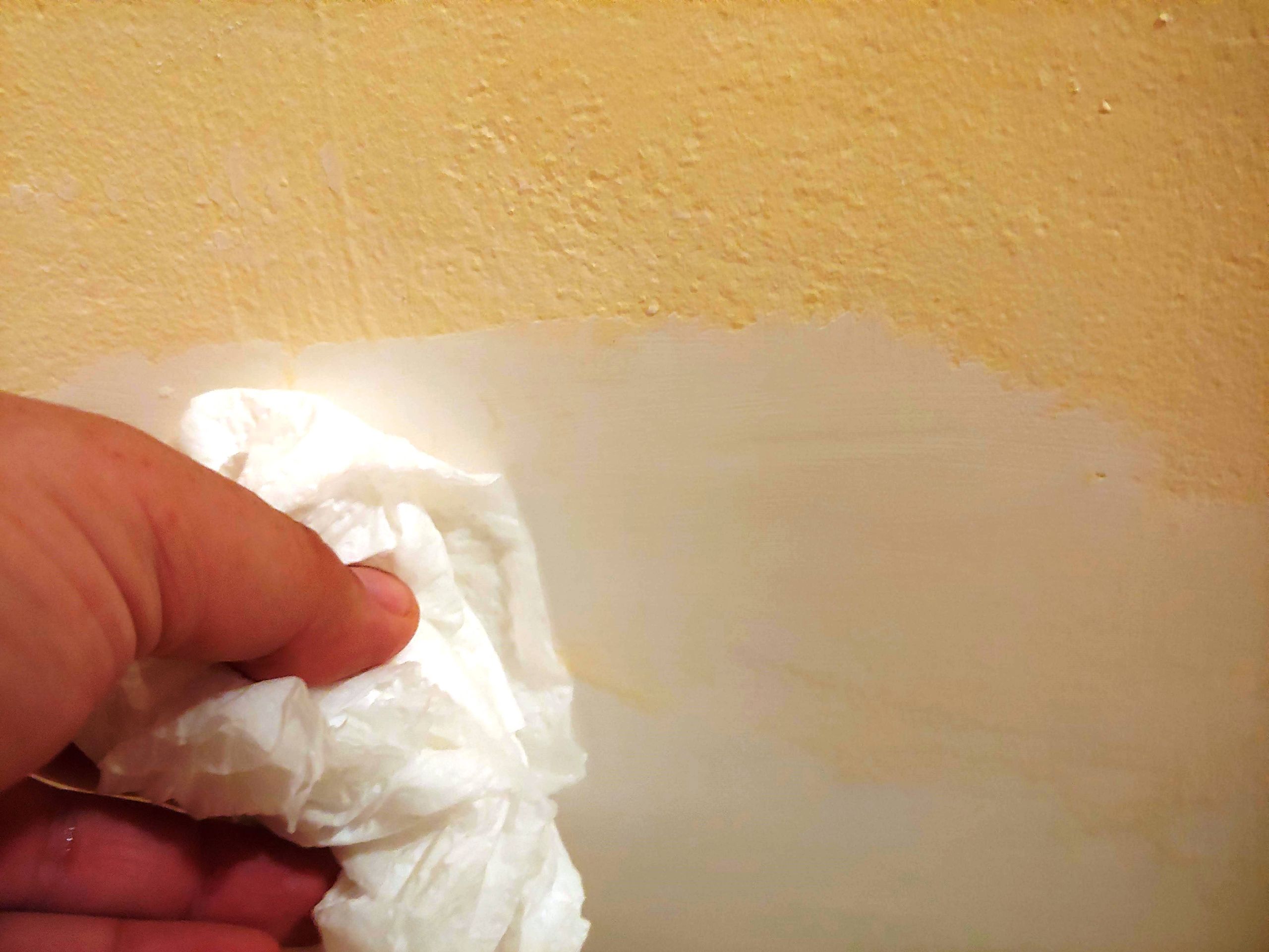

Magic Bond "שפכטל אמריקאי", חומר נוח מאוד להחלקת קירות. אריזת 5 קילו.

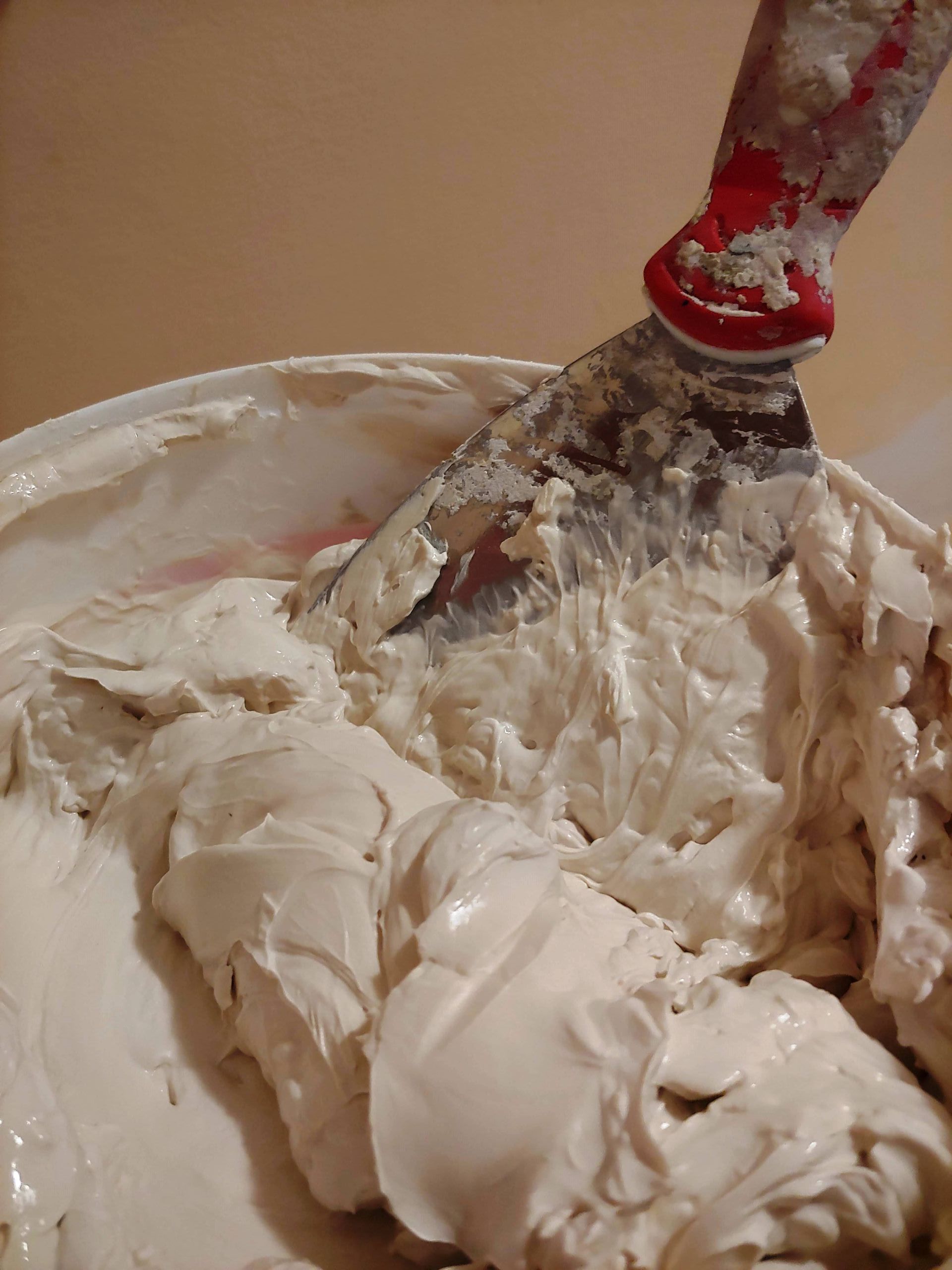

עירבוב שפכטל אמריקאי לפני השימוש, לקבלת מרקם אחיד.

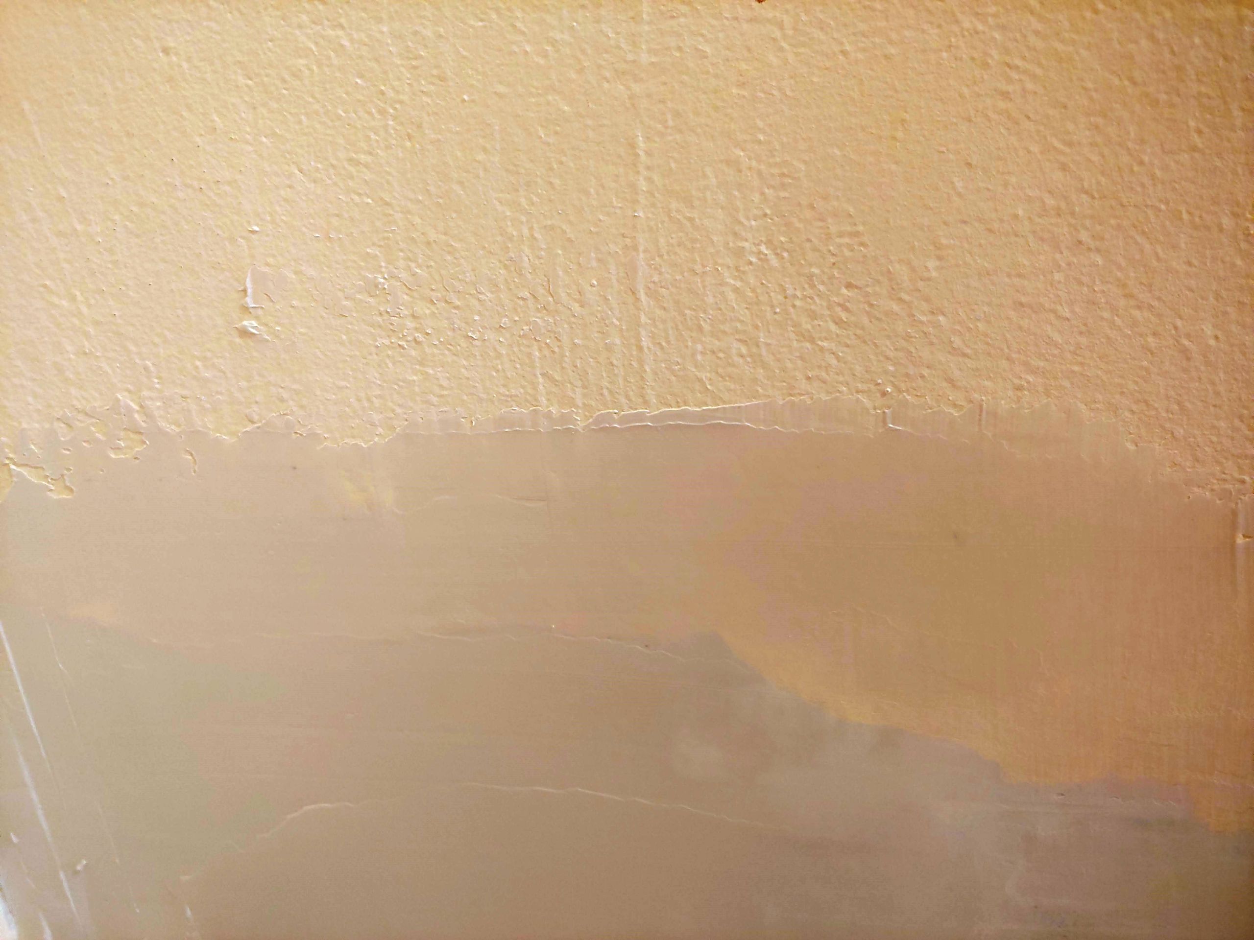

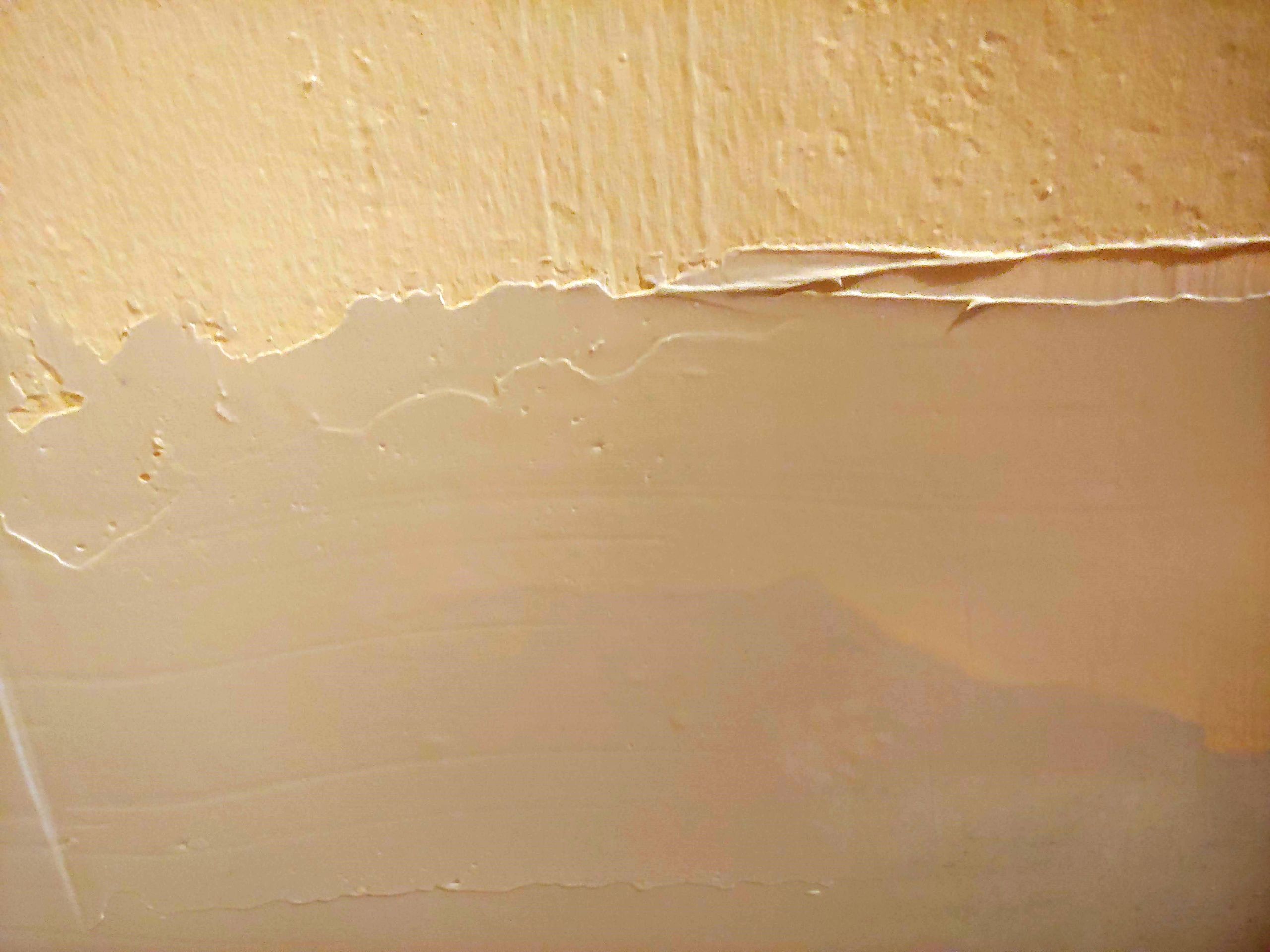

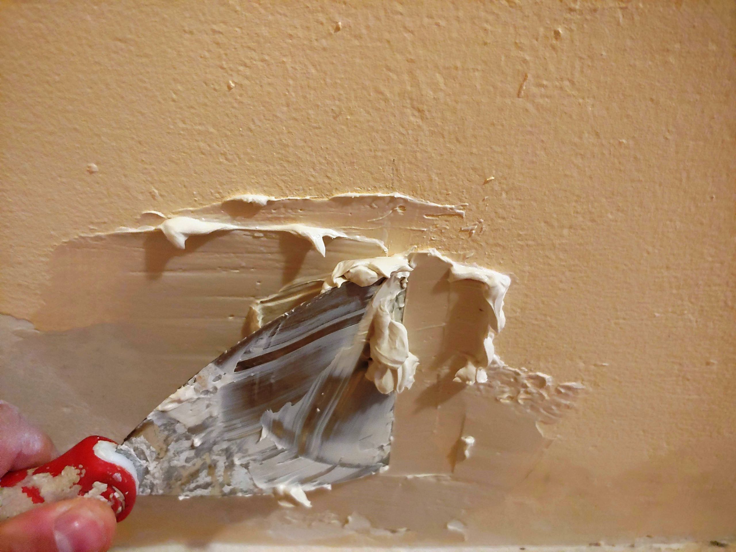

יישום שפכטל אמריקאי על הקיר, השכבה אמורה להיות בעובי של כ 1 מ"מ, אפשרי 2-3 שכבות דקות יותר בעובי כולל עד 1.5 מ"מ. כבר בשלב זה אפשר להגיע למצב די חלק.

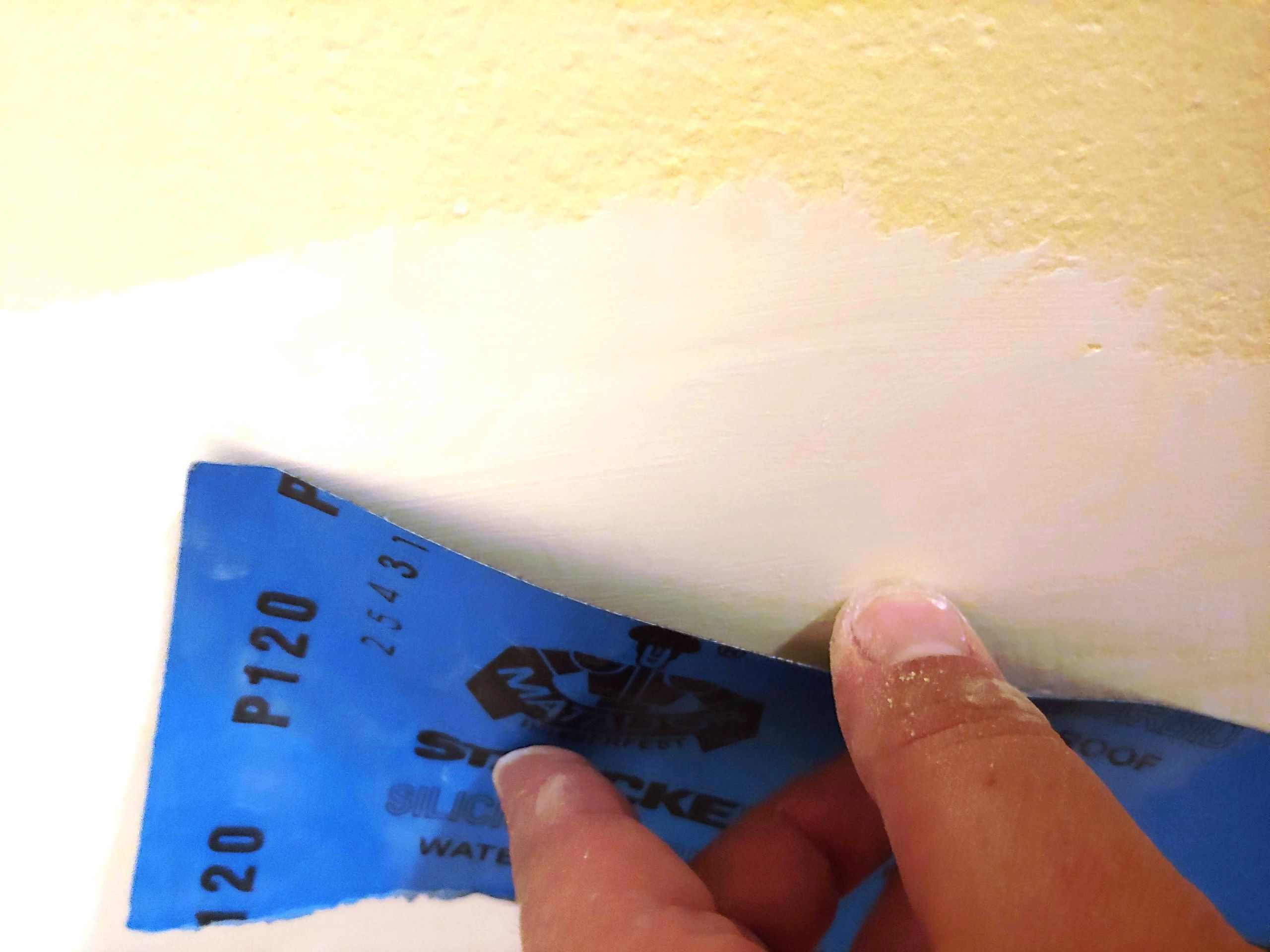

נותנים לשפכטל אמריקאי להתייבש מספר שעות או עד יום למחרת ולאחר שהתייבש מבצעים החלקה סופית עם נייר זכוכית, השתמשתי בנייר 120.
ניקוי אבק לאחר ההחלקה.

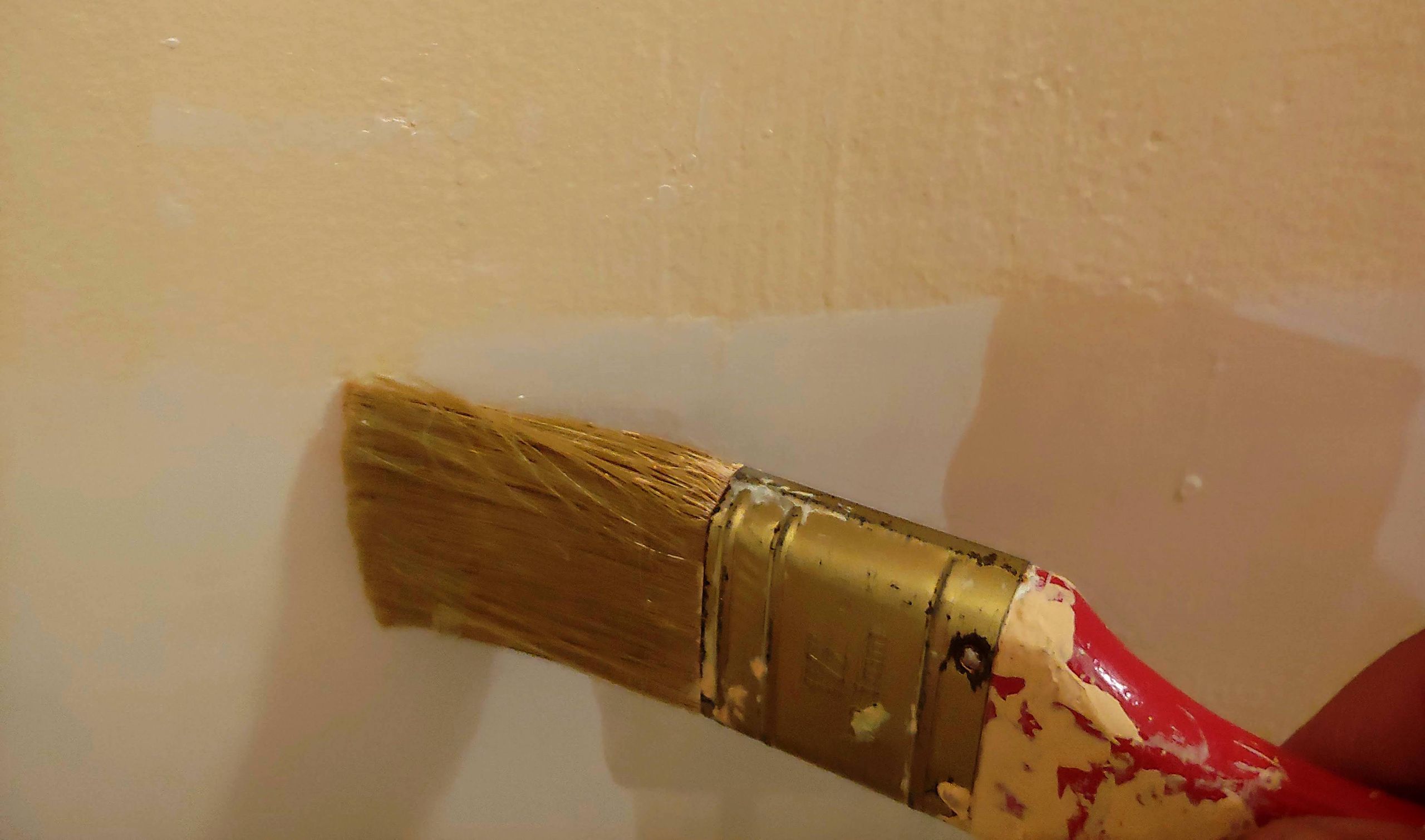

לאחר מכן מיישמים בונדרול - צבע יסוד לחיזוק תשתיות.
יישום עם רולר או מברשת רגילה אם האיזור קטן.
נותנים לבונדרול להתייבש כשעתיים לפני שצובעים.

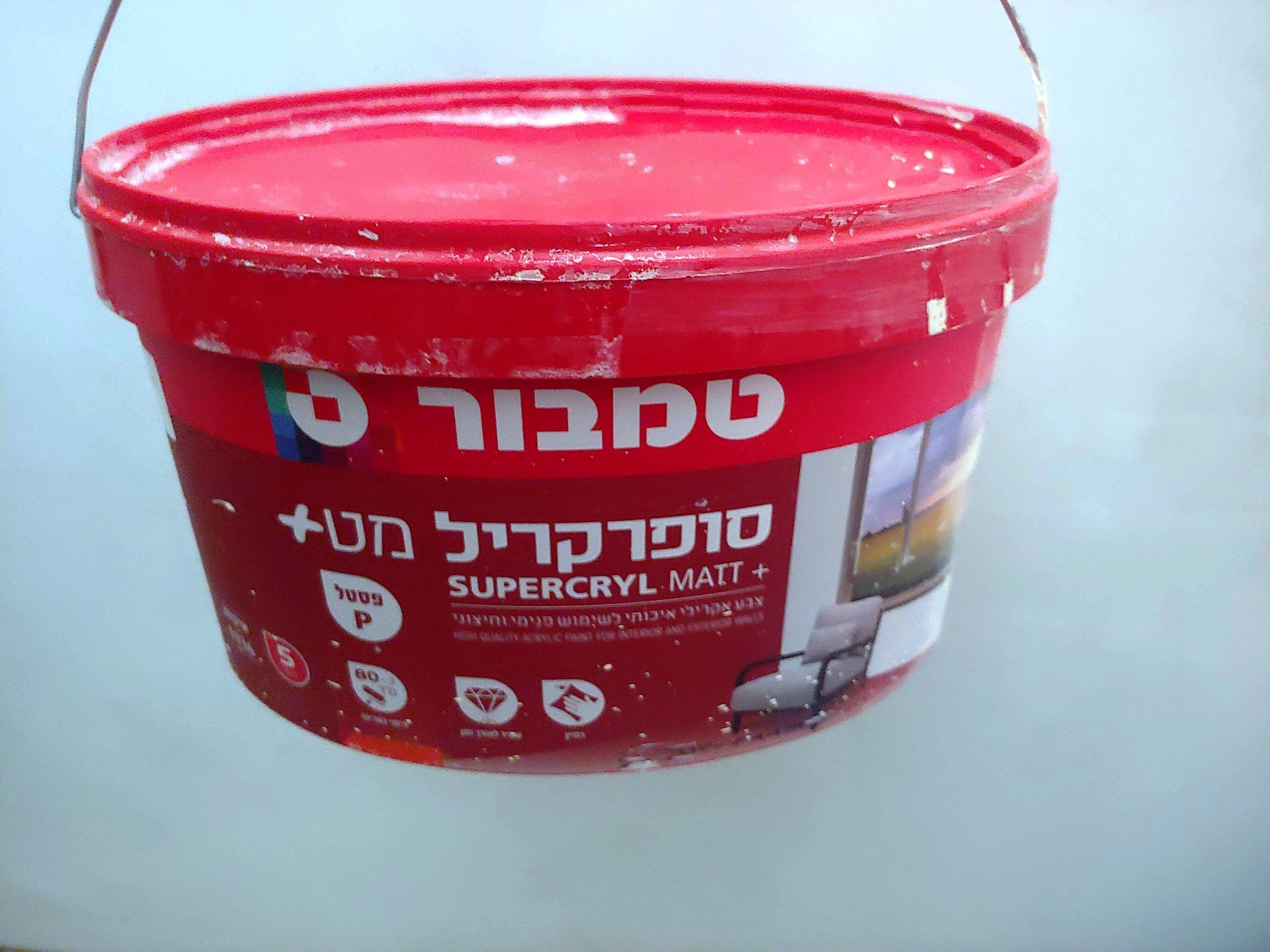

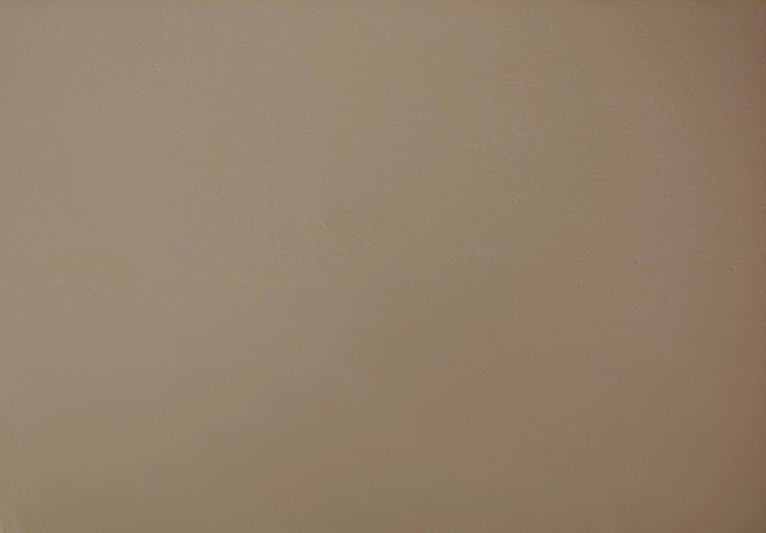

איך להגיע לגוון צבע הנכון? יש קוד לכל גוון. כשעשיתי שיפוץ לבית, צילמתי את מדבקת הקוד  על פח הצבע בו השתמשתי.
 הולך עם הקוד הזה לכל טמבוריה שמורכת צבעים, מכניסים את הקוד למכונה, שמים במכונה פח צבע לבן, המכונה מכנסיה מגוון לפי הקוד ומנערת את הפח במשך כמה דקות. מקבלים את אותו הגוון בדיוק שהיה.

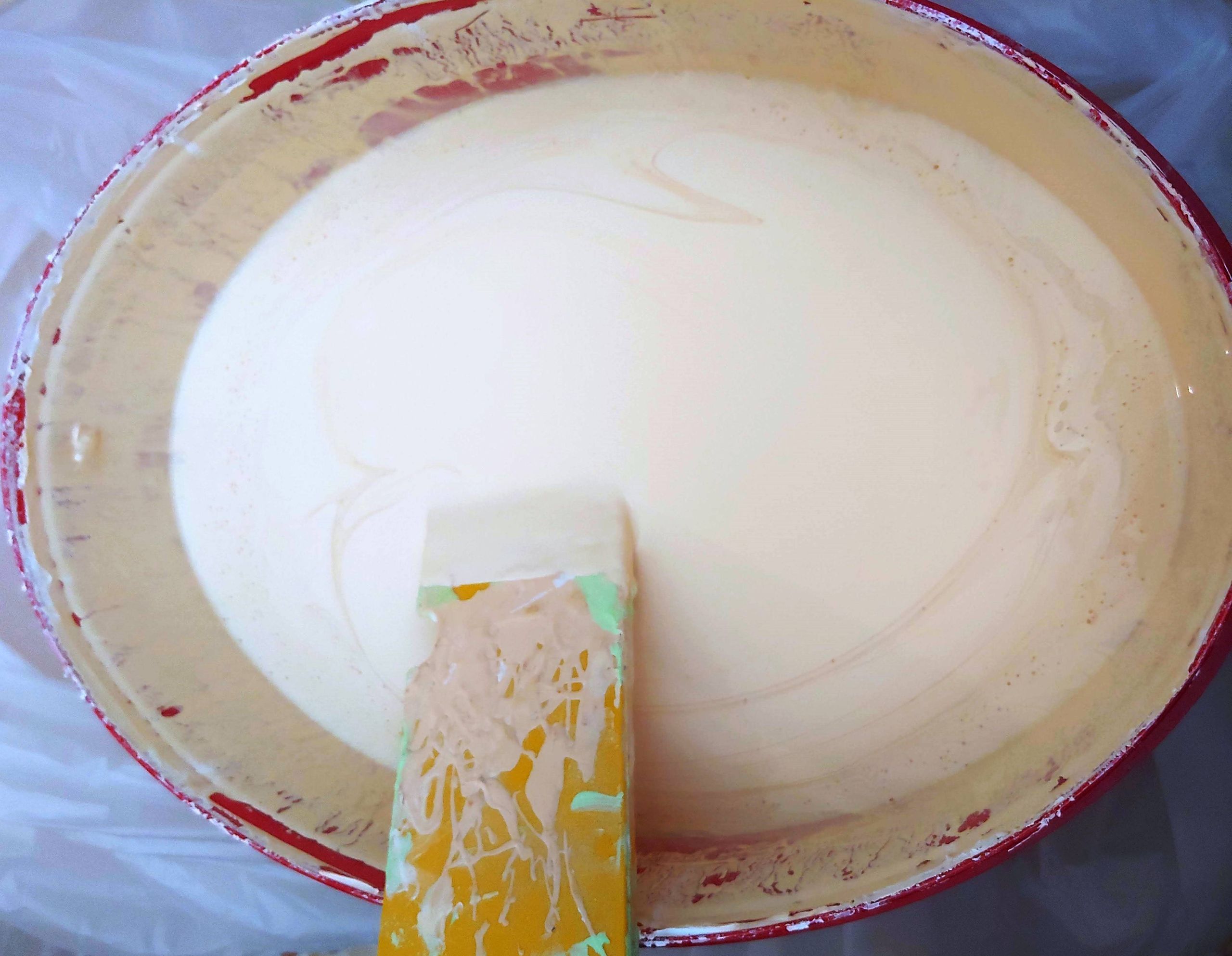

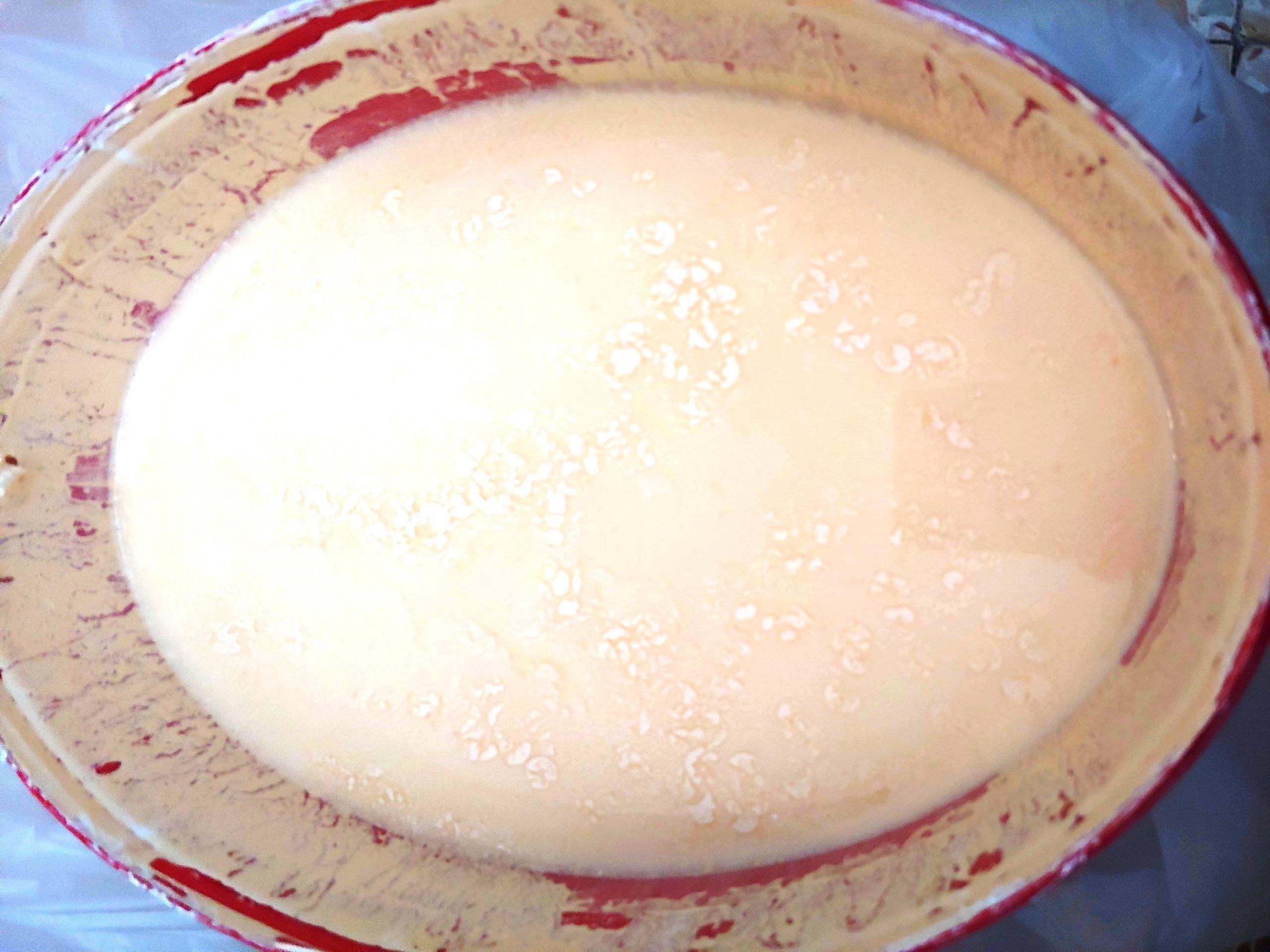

עירבוב הצבע לפני השימוש, עד לקבלת מרקם אחיד.

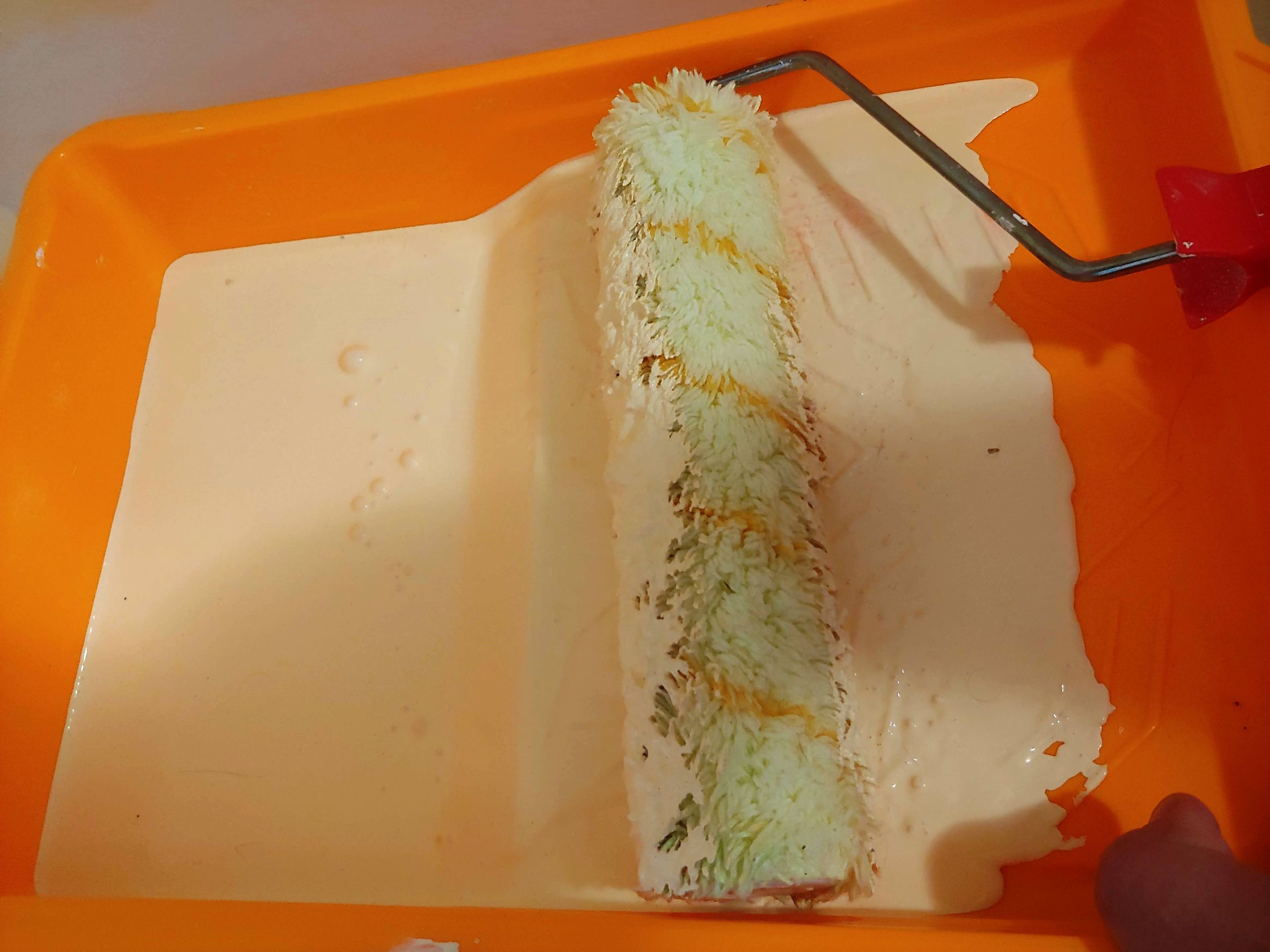

מילוי כמות קטנה של צבע במגש, השטח שהיה צריך לתקן היה קטן.

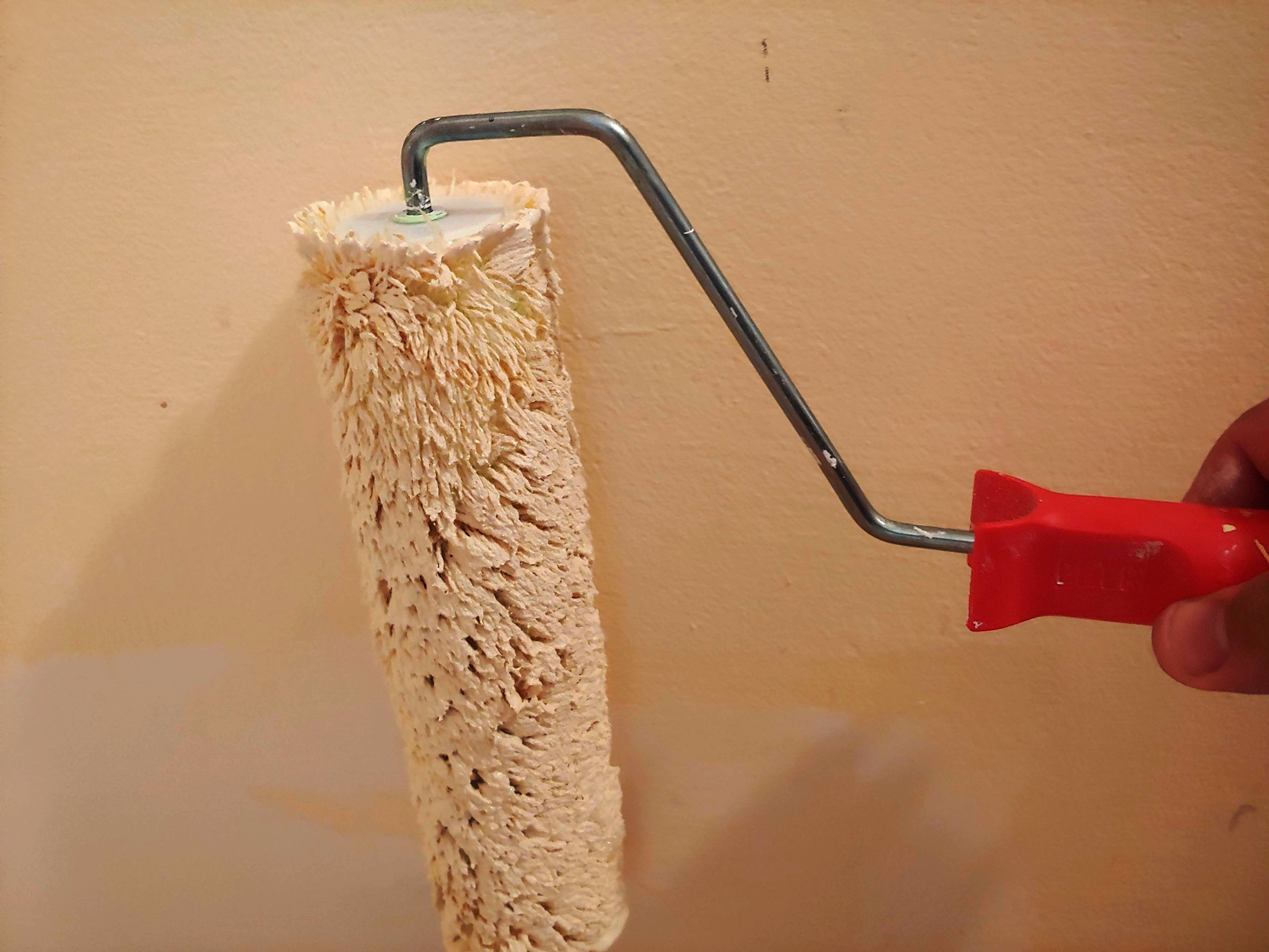

יישום הצבע עם רולר.

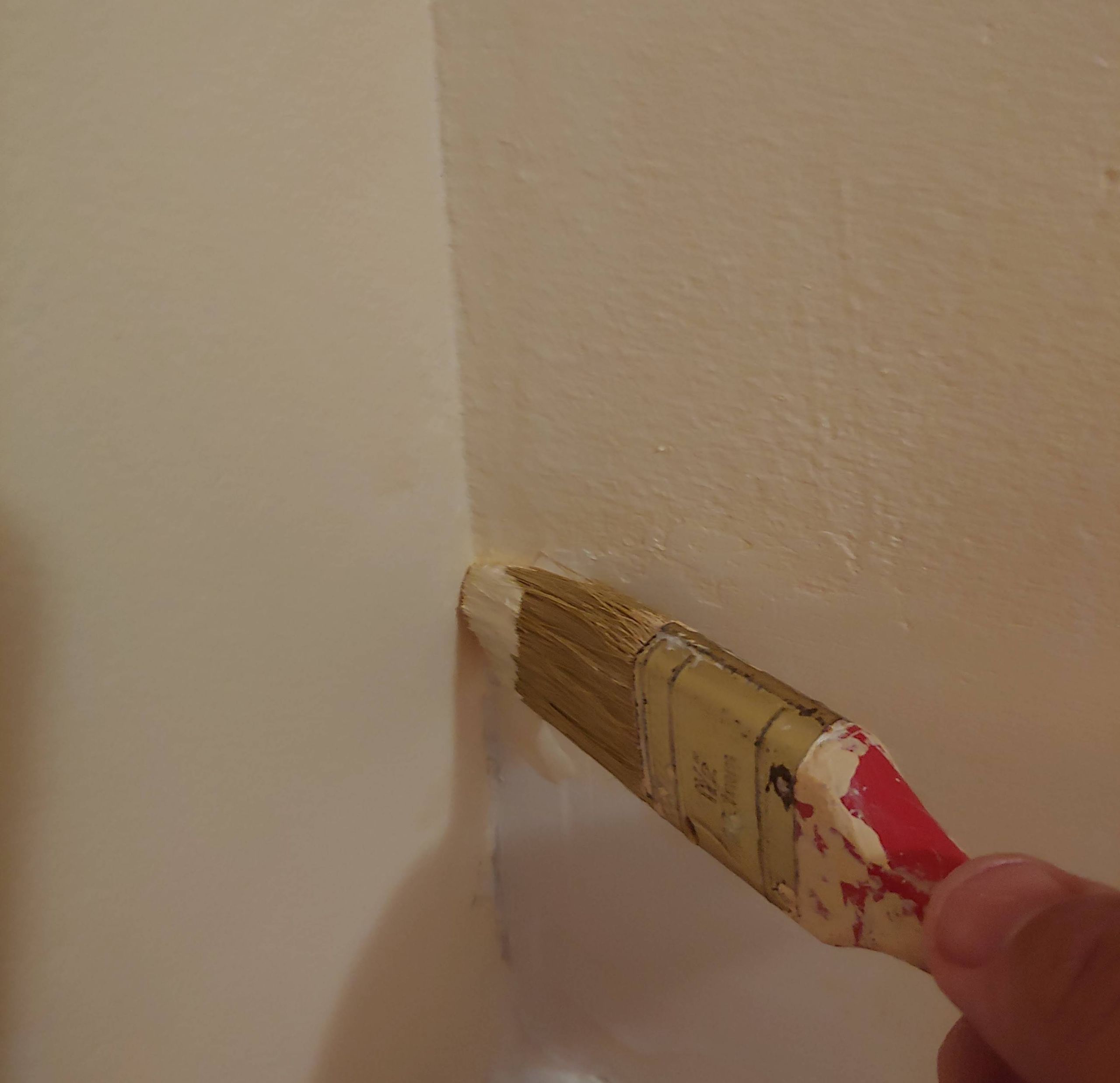

יישום הצבע בפינות עם מברשת.

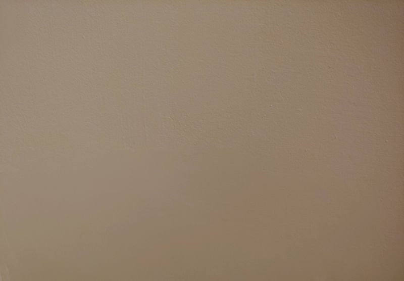

התוצאה הסופית.
את מגש הצבע ואת הרולר רצוי מאוד לנקות במים מיד בסיום העבודה, אחרת הצבע עליהם מתייבש והופך לקשה מאוד לניקוי ודורש שימוש במדלל צבע.
