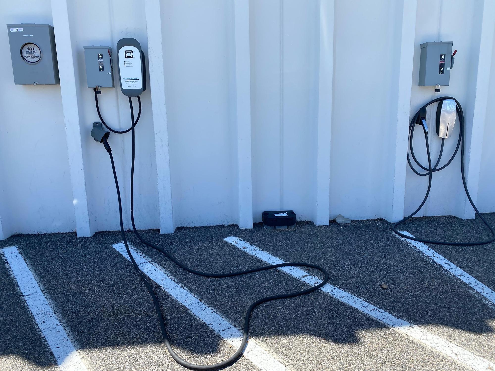

 ניתן להתקין עמדות טעינה ביתיות בכל מיני הספקים. לחניה פרטית שממילא נמצאים בה כל הלילה אין טעם בהספק גבוה ואפילו הספק צנוע של  2kW, פחות מההספק של מזגן חלון, תספיק. כיוון שמרבית הטעינה נעשית בלילה כאשר שאר הצריכה בבנין אפסית, סביר שאין צורך לשדרג את תשתית חברת החשמל בבנין. יש גם בשוק מוצרים של טעינה חכמה, שמגבילות את הטעינה בהתאם לעומס על מערכת החשמל בבנין באופן אוטומטי. כמו, אין בעיה להתקין עמדת טעינה על הקיר, אין שום צורך בעמוד.spacer.png
