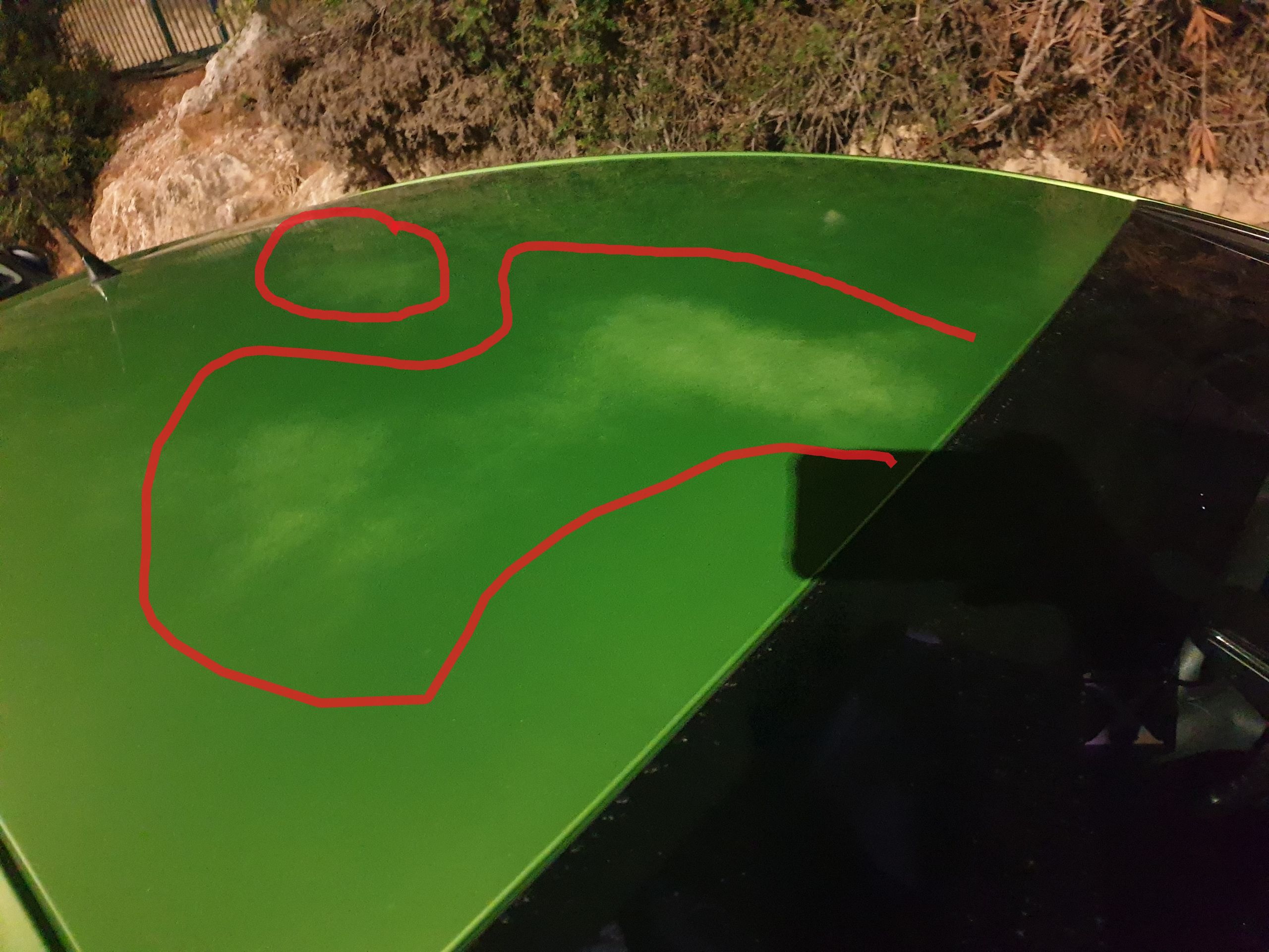

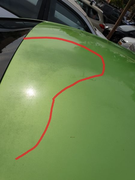

בעוד ביקור אצל עוד איש מקצוע, הסתבר שגם מצב הגג לא משהו.
זה דפקט שראיתי שקיים, לא ידעתי שזה חמור..
נטען שאי אפשר לעשות לזה פוליש וצביעה של הגג זה סיפור שלא כדאי להיכנס אליו. הוצע לי לשים מדבקה דמוי סאנרוף כדי שהמצב לא יחמיר וכמובן יסתיר את המצב הקיים.
הבעיה העיקרית שלי, אני לא רוצה מדבקה כזאת. גם ככה קניתי את הרכב מבעלים קודמים שאהבו מדבקות ולא בא לי שיהיה רכב מצועצע..שלא לומר ערסי כזה.
מקווה שתצליחו להבין מהתמונות את מצב הגג.
זה צבע שרוף?
