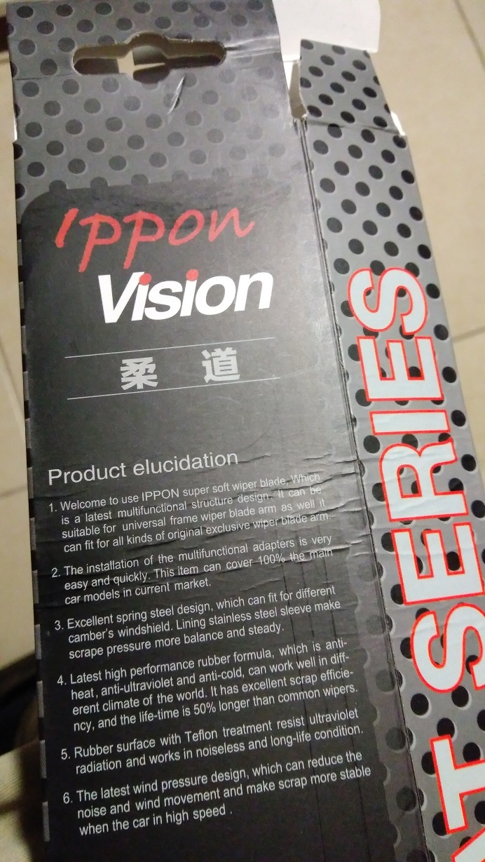

המלצה שלילית ביותר על המגבים השטוחים של אוטו דיפו
מדובר במגב "סיליקון" זול . 27שח לזוג.
אמרתי לעצמי ה כבר יכול להיות , כולה מגב!.
אז זהו שכן קורה!
מגב אחד לא מצליח לנגב באמצע והמגב השני מתקפל לפעמים כמו ספירלה וחובט את הרכב . המגבים הותקנו ע"י המתקין באוטו דיפו. 20181228_143918.jpeg

נו מה ? אתה רציני ? קנית מוצר שידעת שהוא זול !!!!!!!!!
ציפית שיעבוד כמו מוצר סביר או יקר ? רק אתה תדפוק את המערכת ?? תקנה בזול ותקבל זהב ?
אבל מעבר לזה שאני מניח שהלקח הזה (אל תקנה את הכי יקר. תקנה את השני הכי יקר. אבל בטח שלא את הכי זול) נלמד, כנראה שיש שם גם בעיית התקנה .
אם זה לא מקולקל- אל תתקן את זה.
כיוון המגבים הוא קריטי להצמדה שלהם במהירות לשמשה.
הם הפוכים , הפוך את ותרכיב כראוי והכל יעבוד תקין.
נכון שהם הפוכים והרוח לא לוחץ בהם אבל אי אפשר להרכיבם הפוך בגלל הכיוון של החיבור לזרוע.
המגבים האלה מתאימים לרכבים עם הגה בצד ימין.
המגבים האלה שמוכרים באוטו-דיפו מגיעים בדיפולט עם מתאם מסויים, כשהם בכיווניות הנכונה, מניסיון (מן הסתם באוטו-דיפו יודעים באיזה צד נוסעים כאן). כנראה שהמתקין היה צריך להחליף את המתאם המקורי במתאם אחר שמתאים לסוג זרוע המגבים, ותוך כדי כך הפך את המגב לצד הלא-נכון.

בשנתיים האחרונות קניתי מגבים סיניים מהסוג שבתמונה (65 שח), המגבים מותקנים בשני רכבים ועושים את העבודה טוב כמו המגבים מהדגמים היקרים, שקניתי בעבר הרחוק.
המגבים בכל מקרה מומלצים על פי הנסיון שלי, אם תמצאו במחיר נמוך יותר, פשוט לא להסס בגלל המחיר הנמוך-איכות ירודה, לקנות ולהרכיב.
