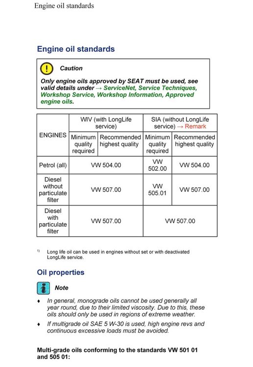

קודם כל, כתוב במפורש שאיכות שמן vw504 היא איכות הכי גבוהה, והמומלצת, ושמן כזה יש רק בצמיגות 5w-30 זה השמן שאני ממליץ.
איכות השמן vw502 שכולם כל כך ממליצים עליו, היא סך הכל המינימום הנדרש. זה כבר נוגד את כל ההמלצות פה.

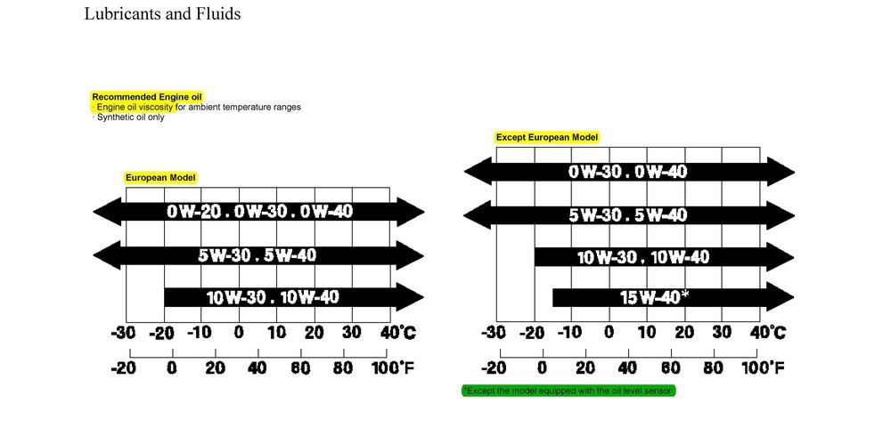

תתבונן בתמונה המצורפת ותגלה שייצרן הרכב אוסר על שימוש בשמן 15W40 במנועים שבהם קיים חיישן לניטור מפלס שמן מנוע. האם חשבת על זה פעם ? אני אישית פעם ראשונה נתקל בזה.
