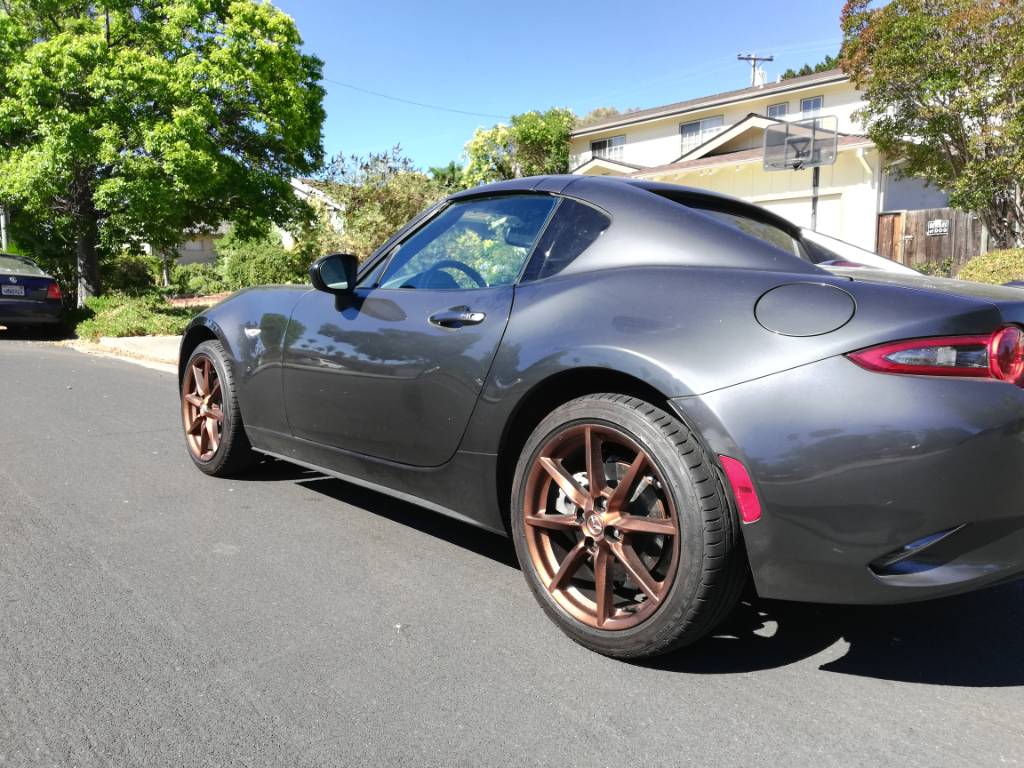

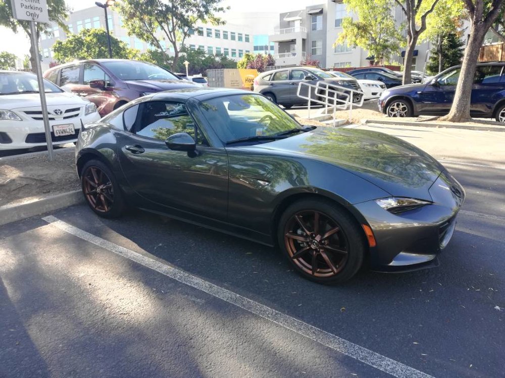

הרכב כרגע מטונף, והשמש מעוותת את הצבע בתמונה (הוא יותר כהה/"עמוק" במציאות), אבל אני לגמרי מבסוט מהתוצאה הסופית. השאלה המרכזית היא עמידות, נקווה לטוב... IMG_20180710_101739.jpegIMG_20180710_095239.jpegIMG_20180710_095224.jpeg

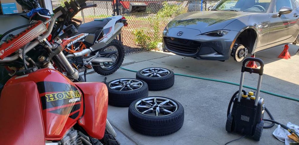

בן היה נחמד מספיק בשביל לארח אותי בחניית ביתו - שבסופו של יום מסתבר כהחלטה סופר קריטית שכן הזמן שלקח לבצע את העבודה היה רב משציפיתי בהפרש ניכר, ואם הייתי עובד בחניה ציבורית (אין לי כרגע חניה/גראז׳) זה היה מוליד מצב בעייתי. זה לפני שמזכירים את העזרה בעבודה והתמיכה הכללית של בן וזוגתו.

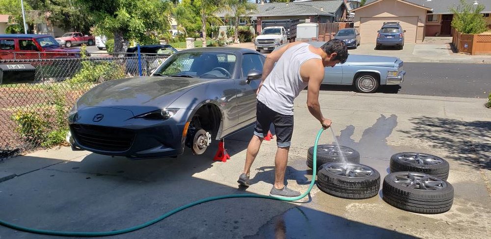

אז בראשון בצהריים העלנו את הרכב על ג׳ק סטנדס, פירקנו את הגלגלים, צחצחנו אותם למצב שקצת הוריד את החשק לצבוע (כי הם היו יפים ונקיים!).
עטפנו את הצמיגים בדבק צבעים, והתחלנו בשכבות: ראשית 4-5 שכבות שחורות, ולאחר מכן עוד 3-4 שכבות Burnt Copper.
השכבה האחרונה בוצעה באזור חצות, החלטתי להשאיר את הגלגלים למסיבת פיג׳מות בגראז׳ של בן - ולחזור יום לאחר מכן ע״מ ליישם שכבה אחרונה של Glossifier (שכבת הגנה אחרונה, שקופה, לדיפ), להתקין את הגלגלים ולנסוע הביתה.
חזרתי יום לאחר מכן (שני) בסיום יום העבודה, יישמתי מס׳ שכבות Glossifier, הורדתי את הדבק מהצמיגים, ניקיתי עודפים, התקנתי סמלונים, הרכבתי את הגלגל על הרכב, חיזקתי בורג ו................................ FUCK ME.
היות והגלגלים נצבעו לחלוטין, בנק׳ המגע בין הג׳נט לבורג היתה שכבת פלסטידיפ. בעת הידוק הבורג, הוא בעצם ״משך״ את שכבת הדיפ וקרע את הציפוי, מושך איתו עוד שכבה יפה של ציפוי מקדמת הג׳נט.
יומיים של עבודה, לפח.

* הצבע של הדיפ יצא *בדיוק* מה שרציתי. כאמור, זה לא עובר כ״כ בתמונות (הצבע התעוות ונראה בהיר/צבעוני משהו באמת, אולי אנסה לצלם שוב ולפלטר שיהיה דומה למציאות) - אבל מבחינת הגוון נטו הם הגיעו לרמת שלמות.

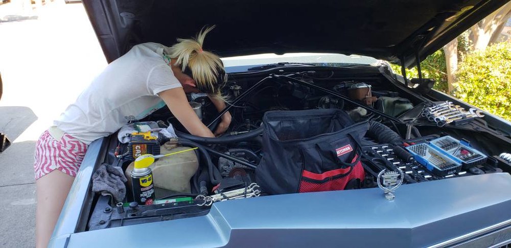

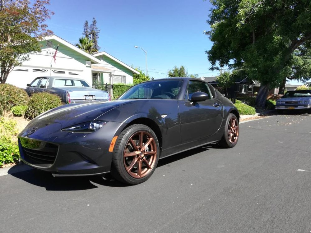

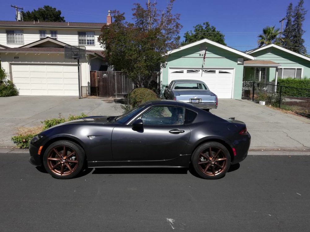

ניצלתי את הזמן לפרק את הקרבורטור של הקאדילק, על הדרך הספקתי להפיל את הצינור של הPCV valve לתוך מכסה השסתומים אז גם הוא פורק, כמובן בסיוע הגברת.
אור, היה כייף, אם לא היית מגיע ככל הנראה לא הייתי נוגע בקאדילק. 20180708_145804.jpeg20180708_152449.jpeg20180708_164430.jpeg
