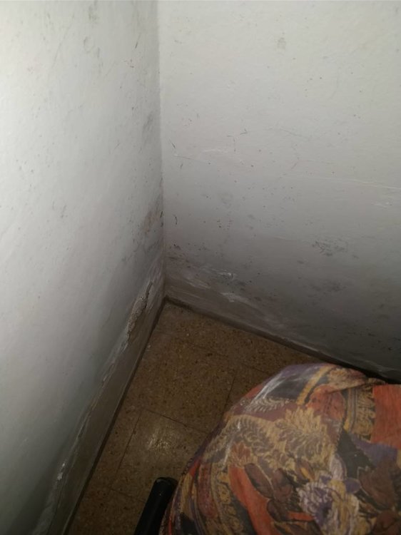

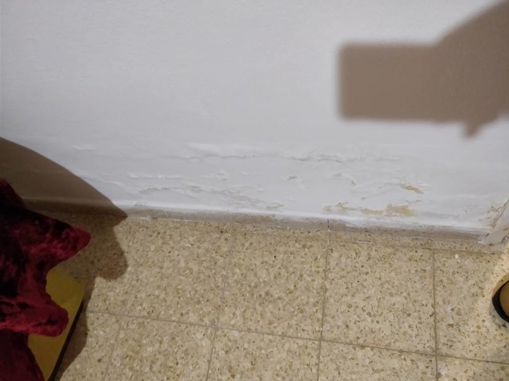

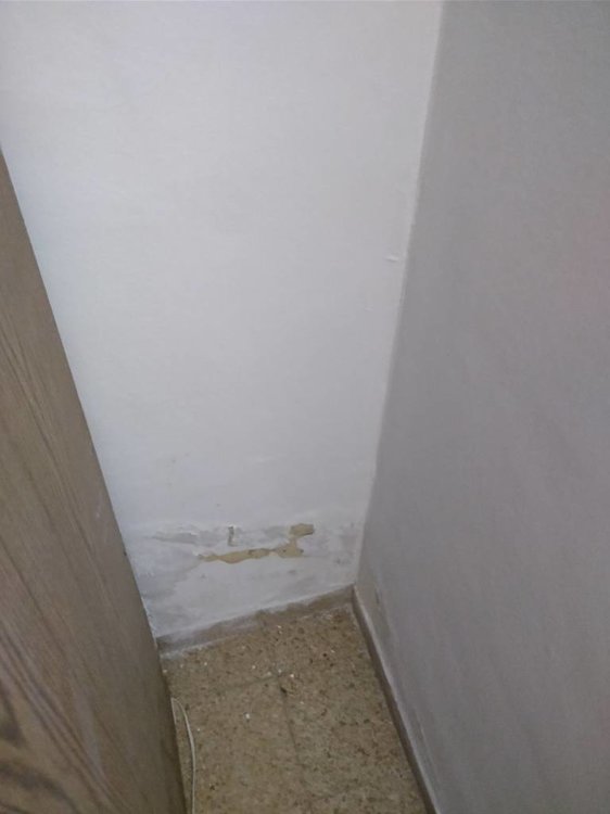

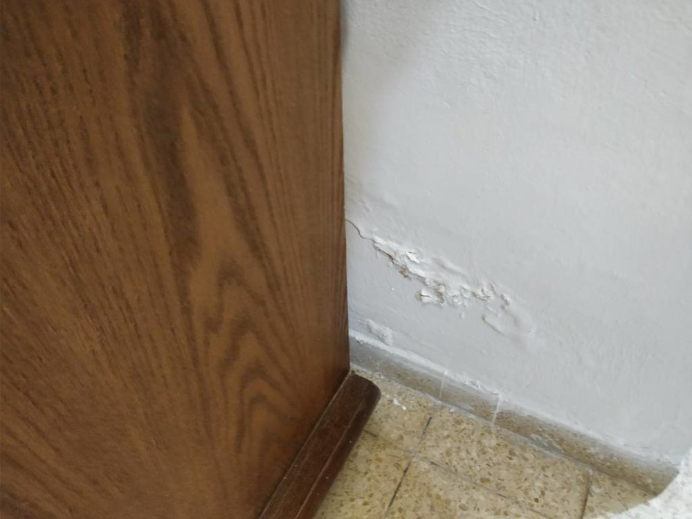

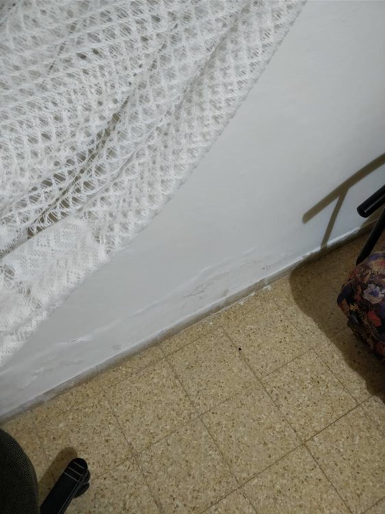

שלום,מדובר בבית קרקע של סבא וסבתא שלי בקצרין.
רוב הבית עם עובש וקירות מתפוררים ברחבי הבית בחלקים הקרובים לרצפה.
*כשזה התחיל להופיע לפני כשנתיים פשוט סידרו הכל,חזר.
*בפעם השנייה החלפנו להם בבית את כל הצנרת וסידרנו את הקירות,חזר.
*בפעם השלישית הגיע שיפוצניק מטעם המדינה (ניצולי שואה) ואמר קלי קלות. ניקה הכל , יישם את כל הקירות עם דבק מסויים,עליהם שפכטל וצבע. החזיק כמה חודשים וכעת נראה כמו בתמונות שצירפתי.
מה ניתן לעשות? הבית הוא קרקע, נראה שבחוץ יבש.
אשמח לייעוץ.

לפי זה שחזרת כמה פעמים על כך שזה בית בקומת קרקע, אני מניח שאתה כבר מנחש את התשובה...
צריך לחפור סביב לבית, עד קורת היסוד וליישם לכל הפחות מערכת איטום במריחה.
אם תרצה מפרט, אשלח לך ביום ראשון. כשאגיע למשרד.

מספיק לחפור תעלה סביב הבית וליישם איזה זפת לקירות ולהחזיר את האדמה לאחר מכן?
Sent from my ONEPLUS A5010 using Tapatalk
שברולט אופטרה 07 > קיה פורטה 10 > קיה פורטה 11 > ניסאן סנטרה 17 > קיה ריו 18 > סיאט איביזה 12 > סיאט ארונה 21
משהו כזה.
אבל לא סתם "זפת".
יש כמה חומרים יותר מתקדמים, שמיישמים אותם כ"מערכת איטום".
מחר אפתח במשרד ספרי מפרטים תקניים לאיטום ואראה מה הכי פשוט שמתאים.
בינתיים. אתה יכול להציץ באתר של ביטום.
יש שם מפרטים טובים.

בדקת ששעון המים לא מסתובב כשאין ברז פתוח? כך תוכל לוודא שאין דליפה סמויה. תיאורטית יתכן שיש צינור דולף שלא הוחלף מתחת לריצוף שמספיג במים את החול מתחת לריצוף ואז הרטיבות מחלחלת לקירות.
זו בדיקה פשוטה מאד וקצרה.
יוסי
אם אכן קיימת נזילה, לפי התיאור היא נמשכת שנים והיא מתחת לריצוף או לפחות בקרקע. במצב כזה לא יודע עד כמה השיטה הטרמית יעילה. לדעתי (הלא מקצועית) עדיפה השיטה של החדרת גז לכניסת הצנרת וחיפוש מקור הדליפה עם גלאי מתאים.
יוסי
אין נזילה בתוך הבית, אולי יש בחוץ,ברחוב או משהו כזה. אבל זה איך נמצא.
תכלס יכול להיות אחרי החלפת הצנרת לא נתנו לכל העסק להתייבש, הבנתי אחרי נזילה,חול שנמצא מתחת לריצוף יכול להתייבש עד שנה. בפועל התיקון אחרי החלפת הצנרת והאינסטלציה בוצע בהפרש של שבועות,התיקון השני בוצע אחרי חצי שנה.
