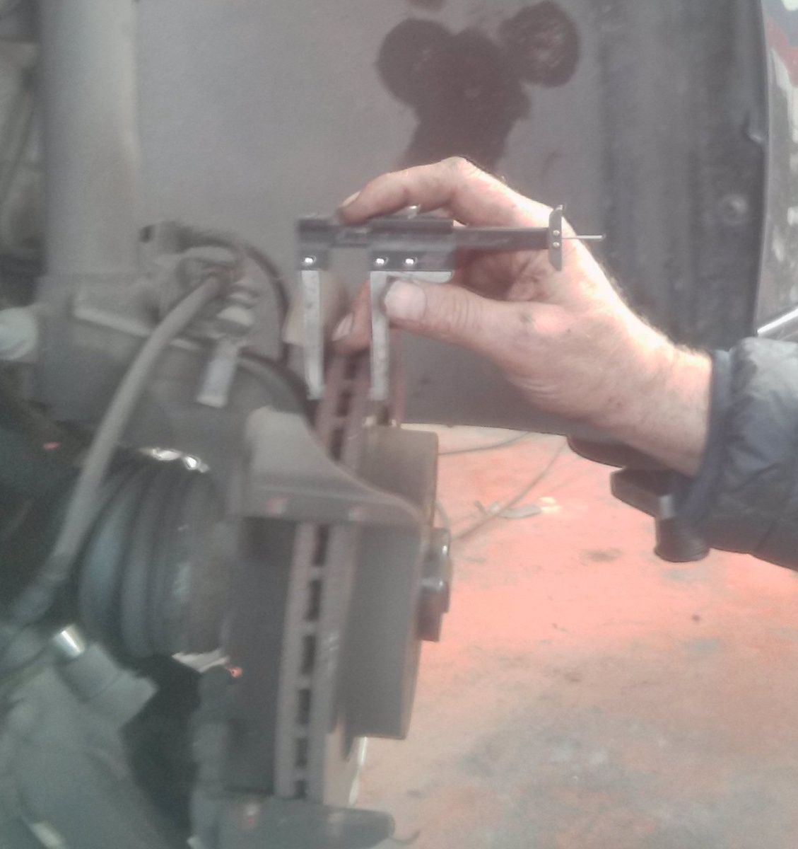

לכול אלה שחושבים שכול המוסכים XXX מצורפת תמונה שצילמתי את חבר הפורום מוסך רון בזמן מדידת עובי דיסק.
יש צדיקים ויש הרבה כאלה !
יש המון צדיקים. עדיין תמיד כדאי לדעת קצת על מה מדברים איתך.
